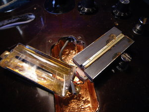

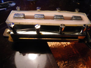

ja und deswegen habe ich jetzt alles wieder zusammengebaut, nachdem die PU Fächer mit Kupferfolie ausgekleidet habe, die mit einem Kabel mit Masse verbunden ist.
Zusätzlich habe ich noch zwischen Spule/Magneten und Grundplatte Tesafilm geklebt, um hier eine eventuelle leitende Verbindung zu unterbrechen. Weiß nicht, ob das richtig war, oder was nützt, ist aber leicht zu entfernen. Halt ein Versuch.
Jetzt ist der Bass wieder zusammengebaut und der Hals akklimatisiert sich gerade mit der Saitenspannung. Ich lass das ganze jetzt mal ein/zwei Tage ruhen bevor ich Saitenlage, PU höhe usw. wieder einstelle.
Anbei noch zwei Fotos der "Eingeweide" des Problem PU´s

Ich glaube du bist auf dem richtigen Weg
Knacksen kommt von Metall an Metall.

So, habe jetzt alles wieder zusammen und den Bass eingestellt. Das Problem gibt´s immer noch, aber nicht mehr so stark wie vorher - glaube ich zu hören.
Schon leichtes Klopfen auf den Bridge PU hört man deutlich über den Amp. Habe ich den Bass auf dem Schoß und bewege mich auch ohne die Saiten anzufassen, hört man das Greifen meiner Hände am Korpus als Knirschen. Bei zugedrehtem Bridge PU und offenem Neck PU ist Ruhe.
Ich lass das jetzt mal so, weil ich den Original PU nicht verbasteln will. Stattdessen warte ich auf den Frühling und mache dann mit Bass und Schlafmobil einen kleinen Roadtripp zu Bassculture. Dann können die sich den PU und das Problem anschauen und mir Ersatz wickeln. Ja, ich glaub´so mache ich das 8D
Der Bass klingt sonst sehr schön. Ich habe den Neck PU durch eine kleine Unterlage etwas höher gelegt und eine schön flache Saitenlage hingekriegt. Jetzt sind beide PUs in der selben Höhe.
