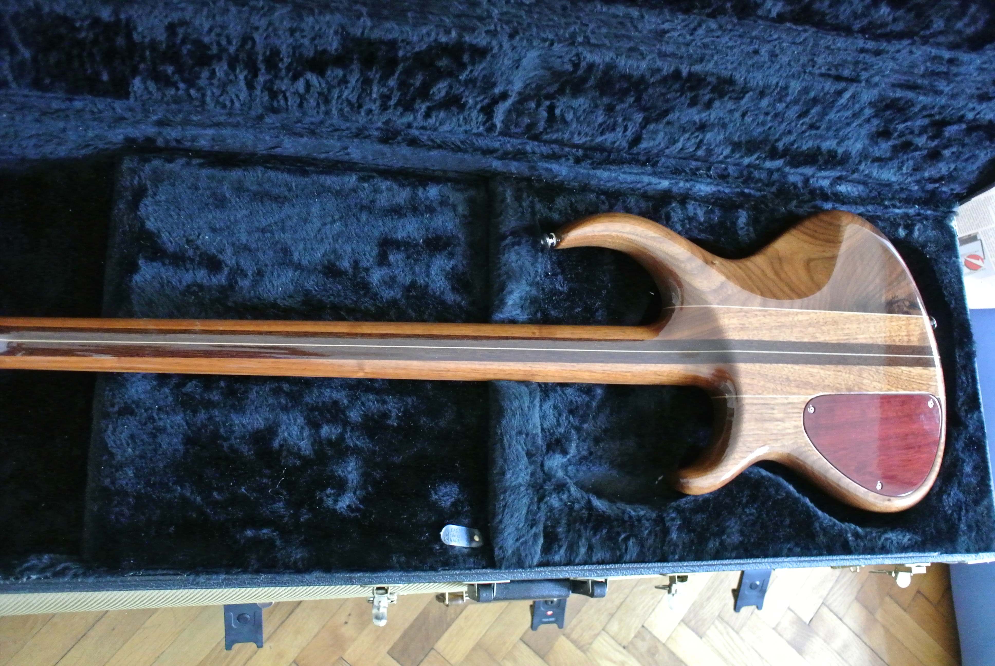

hab einen bass mit walnuss korpus (decke amaranth) und walnuss/padouk hals + walnuss griffbrett (alle angaben ohne gewähr)
sehr ausgeglichener, extrem definierter sound.
