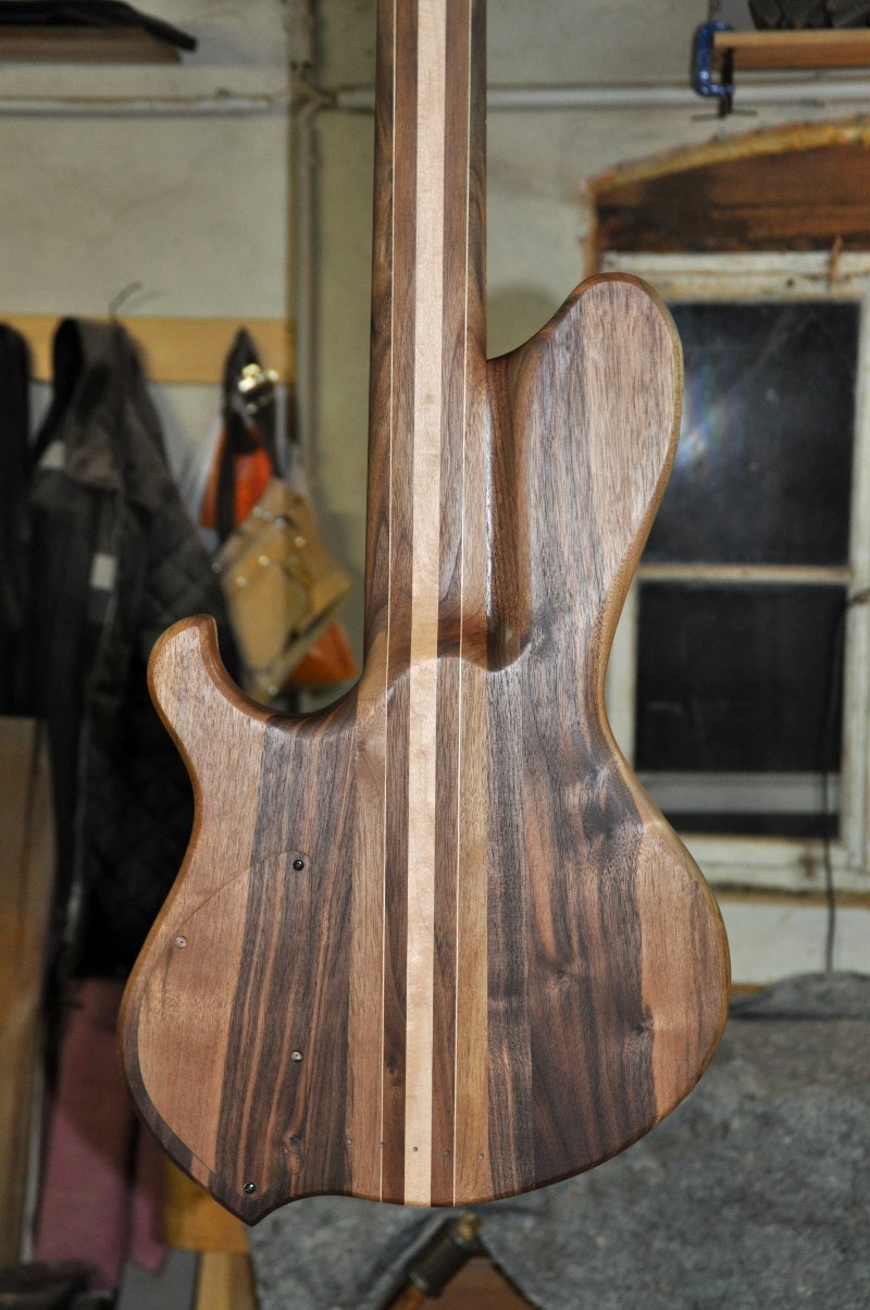

Hbae schon 2 Bässe gebaut mit ordentlich Walnuss im Hals,
aller dings nicht pur, da ist noch ne Portion Ahorn mit dabei.
Mit Padouk kenn ich mich jetzt nicht so aus, vom Gefühl her würd ich das eher in den Hals packen,
hier mal ein Bild vom Walnushals:
Wie du sehen kannst besteht das Teil aus 5 dickeren Streifen und 2 Furnieren.
Das das Holz zu weich ist, kann ich so nicht bestätigen.
mir gefällt der Klang
aber hört selbst.
aber hört selbst.
