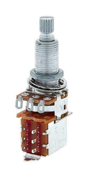

... gönn dir doch mal was :-)... 1x löten und denn parallel/seriell schalten, wie dir grad so is...
Ach nö, mir fehlte immer was beim Sound, als ich den PU noch parallel hatte. Besser gesagt hatte der sehr sehr dominante Tiefbässe. Im Mix echt nur schwer zu kontrollieren. Seriell geschaltet sind die Rockmitten wieder richtig gut da und im Mix sitzt er perfekt. Deswegen bin ich von der Parallelschaltung ganz weit weg.
