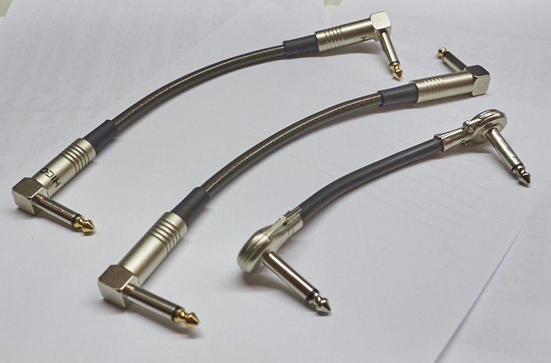

2x Sommer the spirit XXL + Hicon und 1x Sommer the spirit und Flachstecker
