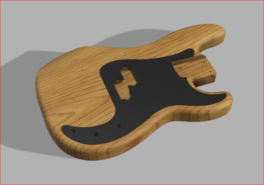

Eben noch ein Pickguard gezeichnet.
Mir schwebt ja Sunburst mit Tort-PG vor. Aber das kann Autodesk Fusion nicht darstellen... ;-)

Da bin ich doch letztens durch SBL zum Fan von Freddie Washington geworden und hab mir auch DAS Interview angeschaut. Witzigerweise brachte G&B auch jetzt noch den passenden Workshop von Julia Hofer. Was soll ich sagen? Es soll jetzt doch ein Swamp Ash Body sein. 😅
Also hab ich gleich mal die Reste durchsucht.
PG-Schablone ist auch schon gelasert.

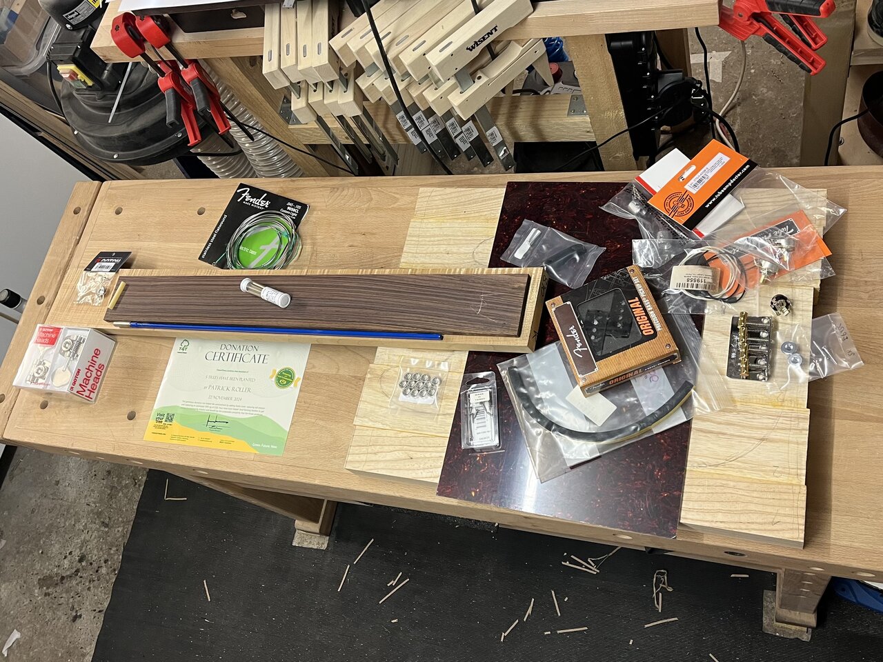

  • #30
Alles beisammen. Der Body ist gefügt und einen schönen leichten Halskantel hab ich auch gefunden. Geflammt, geröstet und quatersawn.
Wer weiß was ich auf dem Bild vergessen habe?

  • #35
Dot Inlays?

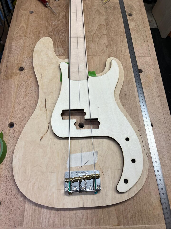

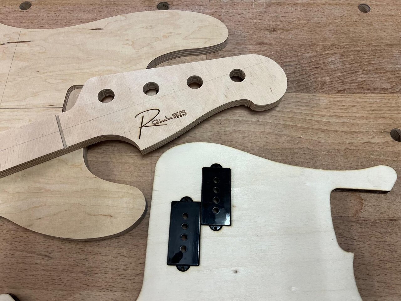

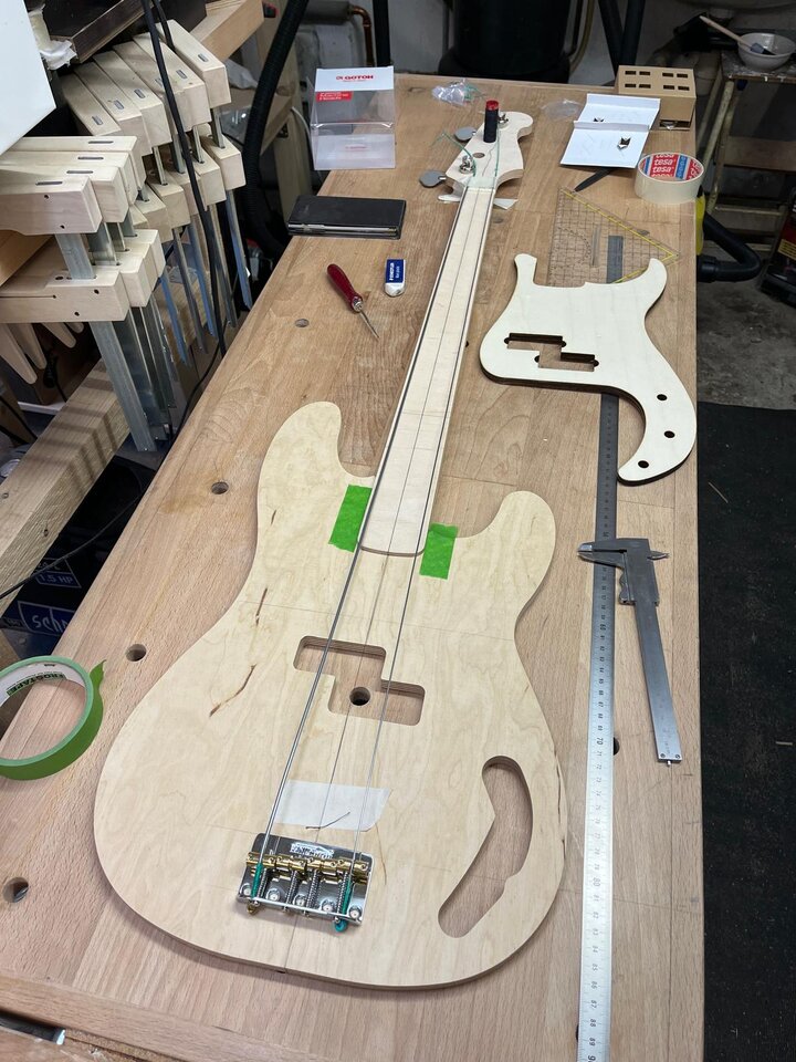

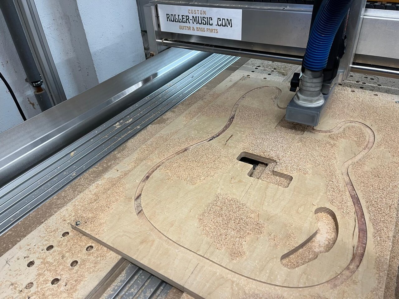

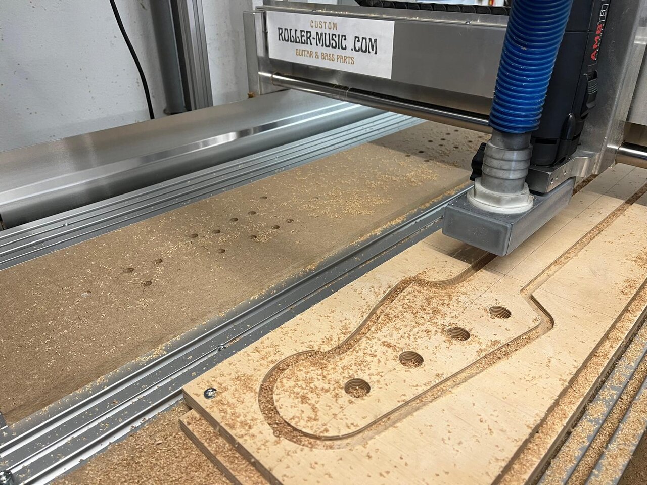

Um die Konstruktion zu verifizieren habe ich in der Zwischenzeit Schablonen von Hals und Body gefräst. Die Halstasche hat lediglich 59 mm Breite!

Vielleicht ist die Frage blöd, ich stelle sie trotzdem: Wozu baust du Schablonen (mit einer CNC-Fräsmaschine), wenn du ein fertig geschriebenes Programm für die CNC-Fräsmaschine hast?
Oder sind das Testreihen, ob die Programme alle stimmen?

Vielen Dank!

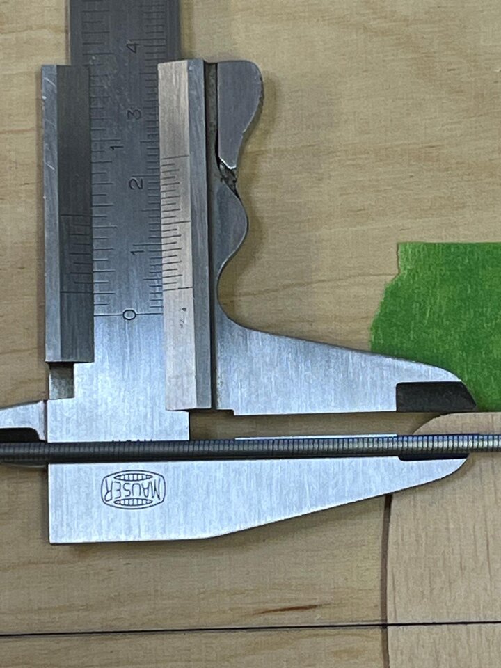

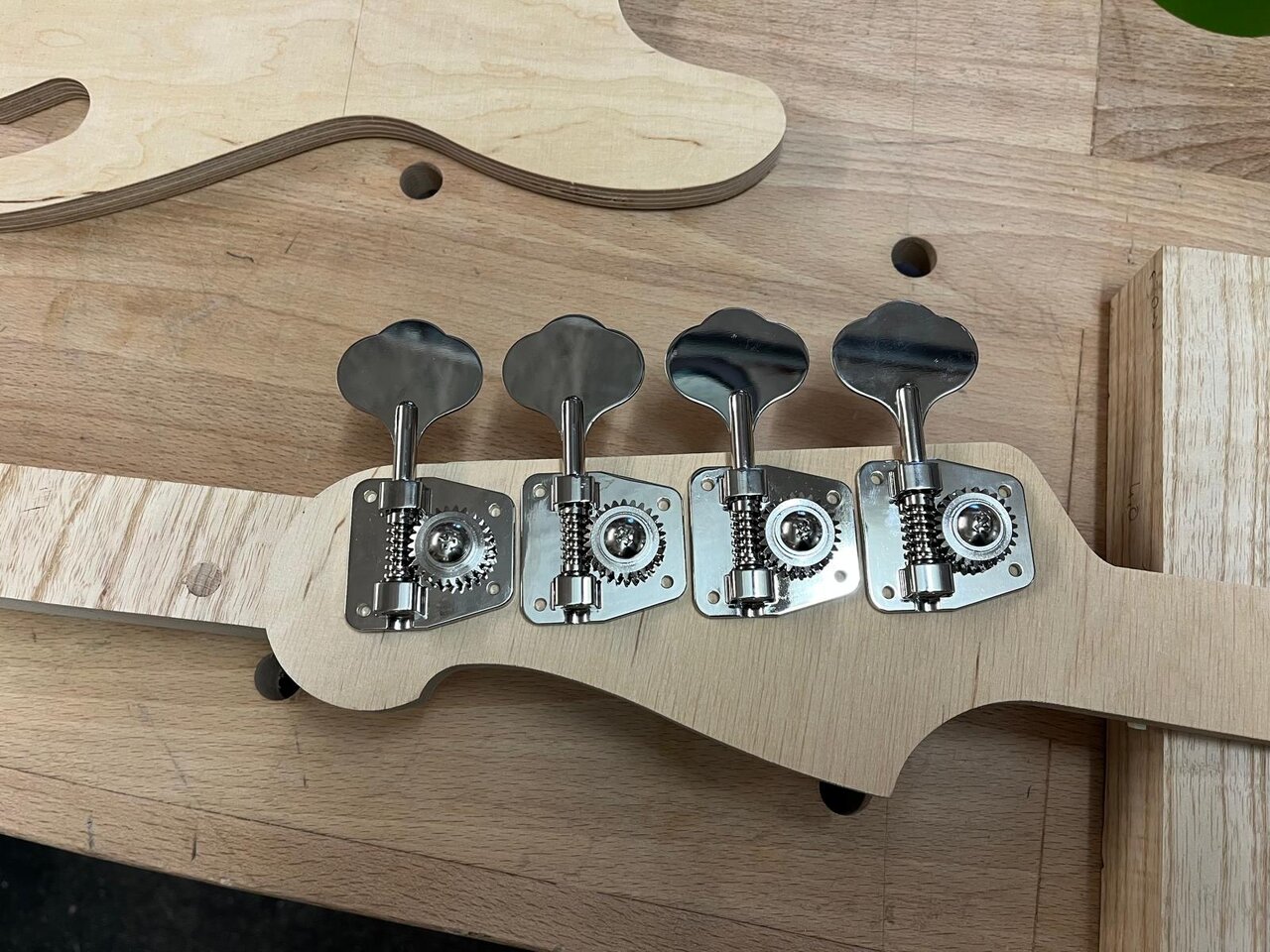

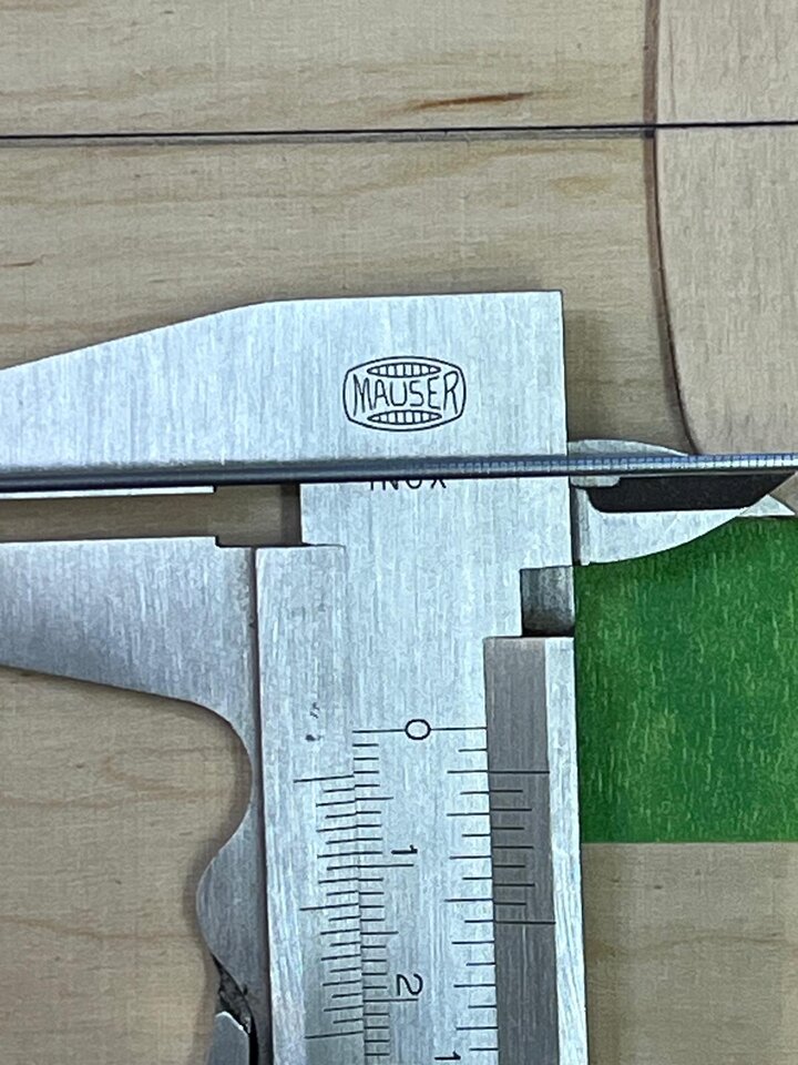

Das ist durchaus keine blöde Frage. Die Schablonen dienen tatsächlich dazu, zu testen ob in der Realität auch alles so stimmig ist, wie ich es im CAD konstruiert habe. Das sind ja keine erprobten Designs. Der Teufel steckt ja bekanntlich im Detail.
Passen die PU-Kappen ohne zu viel Spiel und ohne zu klemmen ins PG? Laufen die Saiten wirklich mit dem richtigen Abstand zur Griffbrettkante - und gerade über den Sattel zur Mechanik? Passt der Abstand zwischen den Mechaniken?
All das kann ich nur beurteilen, wenn ich die Teile mal physisch in der Hand hatte. Da gehe ich lieber auf "Nummer Sicher", ehe ich einen AAA flamed roasted Maple Neck fräse.
