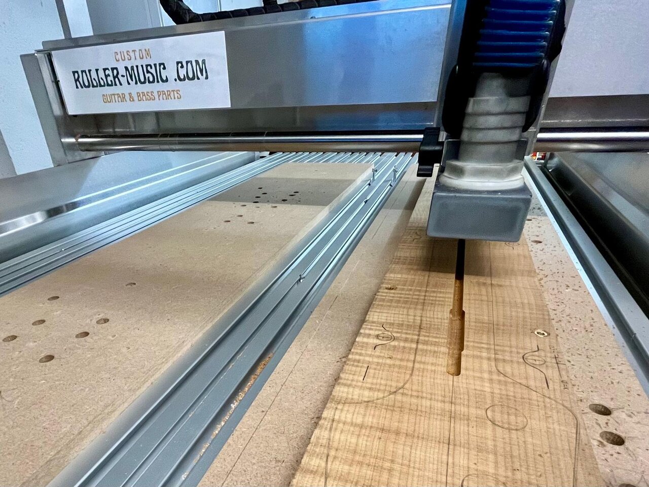

  • #42

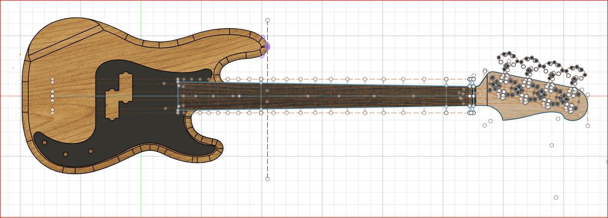

Um die Konstruktion zu verifizieren habe ich in der Zwischenzeit Schablonen von Hals und Body gefräst. Die Halstasche hat lediglich 59 mm Breite!
Sehr cool, so eine CNC brauche ich auch irgendwann. Da Du alles selbst konstruiert, zieh das obere Horn gleich bis mindestens zum 11. Bund. Dann sind Probleme mit Kopflastigkeit schon im Vorfeld umgangen.
Der Body soll schon noch die typischen Preci-Proportionen besitzen und nicht an einen Precision Bass Plus der späten 80er erinnern (Sichwort "Boner"). ;-) Die etwas höheren Lagen wären dann wahrscheinlich auch wieder weniger komfortabel zu erreichen.
Eine leichte Kopflastigkeit macht mir nichts. Dem wirke ich auch schon mit sehr leichtem gerösteten Ahorn entgegen.
Einen Zentimeter hin oder her siehst Du mit dem Auge gar nicht, so unterschiedlich sind schon die Precis verschiedener Hersteller auf dem Markt. Da liegt das Hornende nie exakt am gleichen Bund, aber das ist Dir ja offensichtlich auch nicht aufgefallen. Wir reden hier von höchstens 1,5cm, die holt man easy raus. Wenn Du die Bridge und den Hals einen Hauch reinrutschen lässt und das Horn ein Fitzelchen verlängerst, hast Du schon ein super hängendes Instrument, ohne dass es Dich irgendwas kostet. Die Bespielbarkeit wird beim Eigenbau ohnehin besser, Du wirst ja nicht einfach einen 3cm dicken und rechteckigen Halsklotz am Korpus bauen, sondern das ergonomischer gestalten.

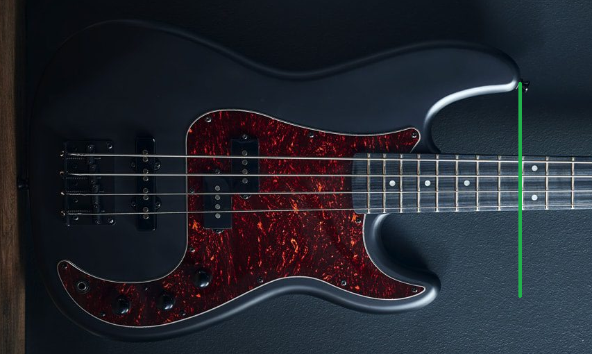

  • #46
So sieht das bei mir aus.
@Bass-Fred Ich verstehe schon, was Du meinst. Aber ich habe nicht beabsichtigt, die (vom Original) gegebenen Body-Proportionen in der X-Achse zu verändern*. In der Y-Achse musste ich das (um ca. 2,5 mm beiderseits der Mittellinie) machen, damit der Hals schmaler wird.
Beim oberen Bild sieht man sehr schön, dass Fender es beim 5-Saiter bewerkstelligt hat, die Saiten näher an der Griffbrettkante entlang laufen zu lassen. So, wie ich das bei diesem 4-Saiter mache.
(* Nachträglich wäre das auch nicht mehr zu bewerkstelligen, da die dreidimensionalen Flächen nicht einer geänderten zweidimensionalen Basisskizze folgen. Es liefe auf eine komplette Neukonstruktion des Bodies hinaus.)

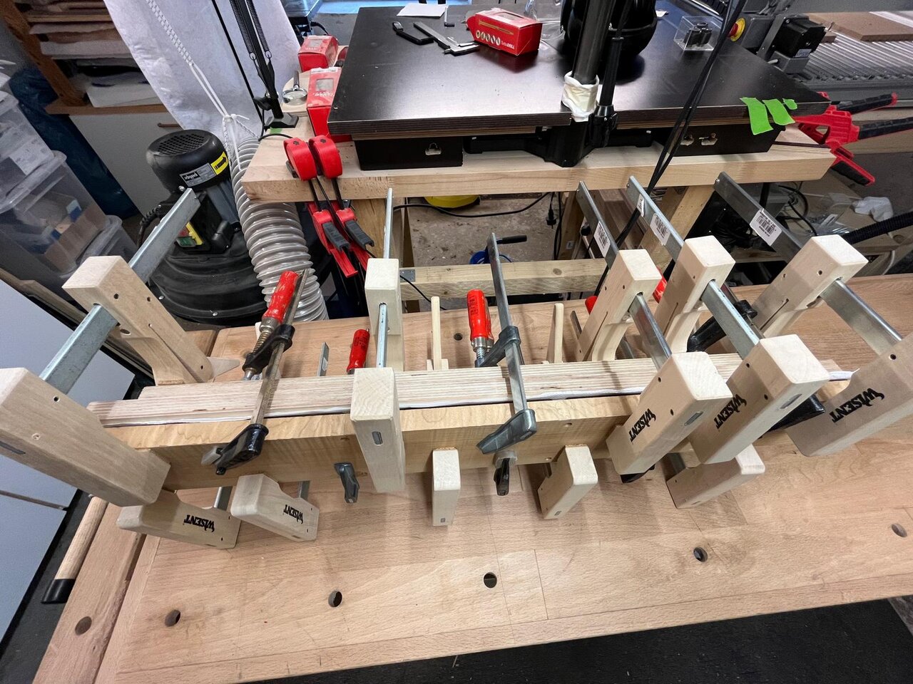

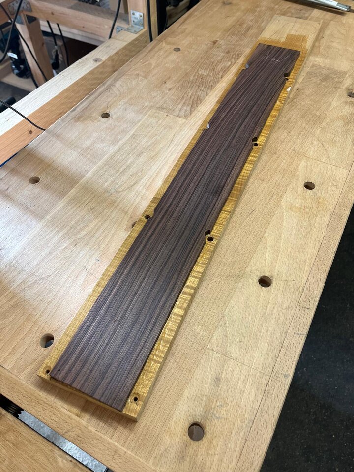

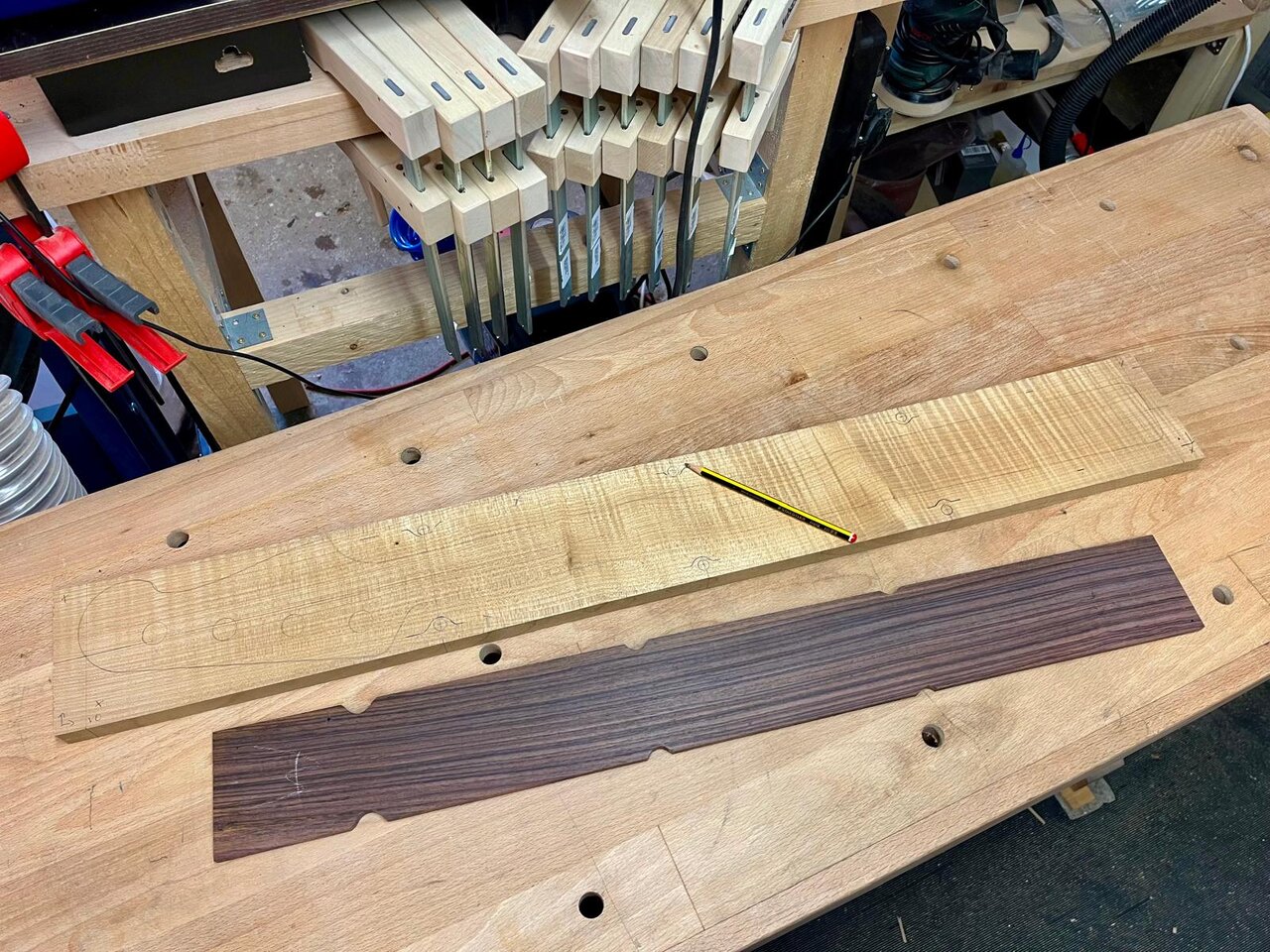

  • #48

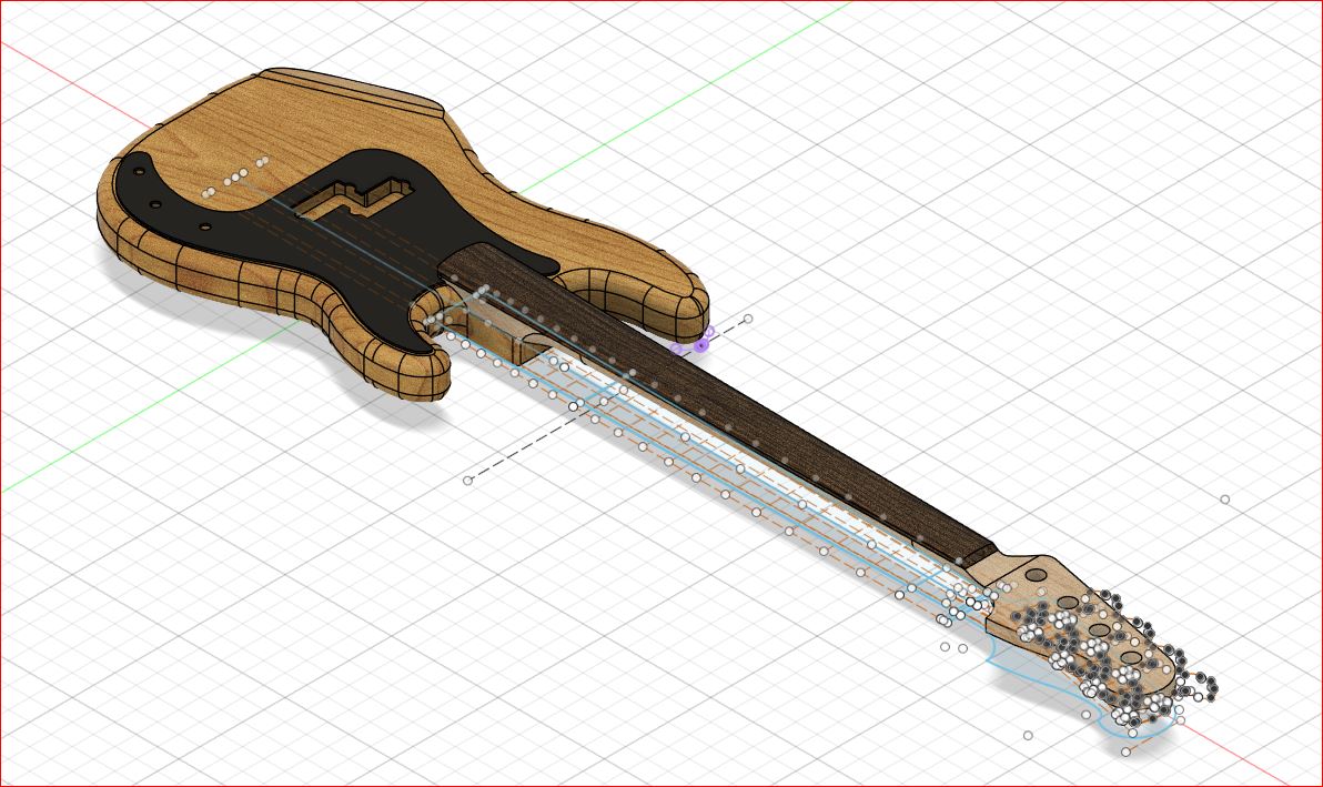

Der Hals ist mittlerweile in Bearbeitung.
Zunächst habe ich den Kantel auf 20 mm geplant und alle Positionen für die Fräse eingezeichnet.
Dann wurde die Nut für den Halsstab gefräst, dieser eingesetzt und das Griffbrett aufgeleimt.
Reaktionen: DeBone, mlmyers, Kermit der Bass und 7 andere

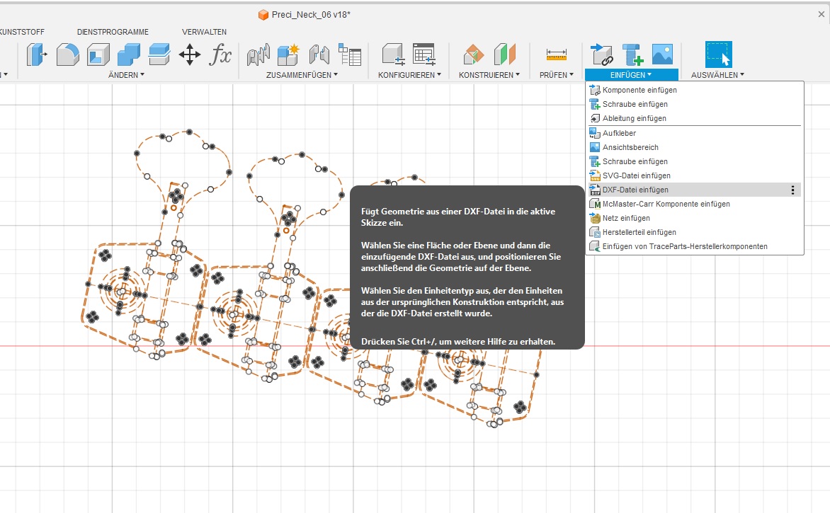

Ene Frage von einem Fusion- und 3D-Neuling. Woher hast du die Pläne für die Mechaniken? Selbst gemessen & konstruiert oder gibt es da downloadbare Ressourcen?
  • #50
Starkes Projekt!
Danke! :great:
Ich musste jetzt echt überlegen und nochmal in dier Skizze rein. Es sind die GB640-Mechaniken von Gotoh: (https://g-gotoh.com/images/pdf/GB640-Dim.pdf). Die sind ein direktes Replacement für die Fender Vintage-Mechaniken. Ich hab' diese Mechaniken für's Modell gewählt, weil sie die größte Grundplatte besitzen. Und wenn die passen, passen auch alle anderen.... ;-)
In Inkscape habe ich das PDF in ein DXF konvertiert, welches man dann wiederum in eine Skizze in Fusion einfügen kann.
