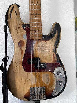

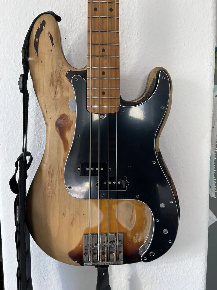

Hab nen alten Prezi und da soll ein neues Pickguard drauf.
Es ist ein schwarzes Fender Pickguard.
Jetzt sollte das neue nicht mehr so neu aussehen😊 Habt ihr mir da Tips wie ich das ein bisschen agen kann?
Zur Vollständigkeit, der Bass ist ein Fender MIM aus der Roadwornserie.
Mit einem Lollar hotwired PU
und Badass II Bridge.
Der ganze Bass wurde nach dem Vorbild vom Adam Clayton Bass professionell geaged. Sieht echt authentisch aus . Und klingt hervorragend… Bin nur am Überlegen ob mir das mit dem geteilten Pickguard auf Dauer so gefällt …

Damit wird es aber nur gleichförmig matt. Aging sind ja verschiedene Beschädigungen/Abnutzungen, die Aufgrund unterschiedlichster Ursachen entstanden sind. @Hozzy hatte mir mal ein schwarzes PG bearbeitet, welches wirklich sehr authentisch rüberkommt. Frag ihn doch mal.
Genau, ich würde schon dort agen, wo auch eine natürliche Beanspruchung stattfindet. Da wären z.B. der Bereich oberhalb des PUs wo man den Daumen ablegt. Oder der Bereich unterhalb der G Saite zwischen PU und Hals, der sich durchs Poppen stark abnutzt. Dann noch um die Potiknöpfe und Buchse.
Ich hab noch zwei Fender CS Prezis die ein Aging haben. Da kann ich mir das als Beispiel nehmen. Jedoch ist mir nicht klar welche Methode ich anwenden soll… Chemie oder Werkzeug bzw. Schleifmittel
Reaktionen: StonerGreg
Das finanzielle Risiko ist ja überschaubar...
Es geht nicht um Chemie oder Werkzeug oder Schleifmittel.
Es geht um ...und...!
Stahlwolle ist gut - an Stellen, wo deine Finger normalerweise hin kommen. Leichte Hammerschläge um die Potibuchse, mal mit einer Münze im Plektrum-Bereich schruppen, irgendwo mal mit einem Schlüssel drüber...
Wichtig ist, die Stellen zu erkunden, wo tatsächlich Abnutzung stattfindet und dann die Richtung der Beanspruchung einzuhalten. Um die Potis bspw. kreisförmig, Slapspuren am Hals, Plektrum unterhalb der G-Saite und bogenförmig oberhalb der E-Saite.
Die weiße Kante kann man i.d.R. mit Schwarztee vergilben, Schraubenschlitze leicht "vermurksen" und die Schrauben über Nacht in Essig einlegen.
Am bässten montierst du das Schlagbrett und ein paar alte Saiten, hängst ihn um und legst los. Ein nicht montiertes Schlagbrett zu agen kann eigentlich nur in die Hose gehen.
Reaktionen: Topmoppel und StonerGreg
Mal mit dem Schraubendreher von einer Schraube abgerutscht?😉 Kleiner Riss, wo mal eine Schraube zu fest angezogen wurde...
Schraubenschlüssel-Spuren um die Mutter der Potibuchse...
Irgendwann in den 80er hat mal einer eine Kippe abgelegt...

die Einschlagwüste unter der G Saite kommt vom wilden Slappen😎 da ist auch etwas vom Meterial abgenommen. Leichte Einbuchtung.
Ich lass das jetzt mal auf mich wirken ein paar Wochen.
  • #19
Abgesehen von der rustikalen besonderen Optik hat der Bass einen Hammer Sound , ist sehr leicht (3,6 Kg) und sehr gut bespielbar. Denke mal die Kombi aus Roadworn , Lollar, Badass ist der Schlüssel
