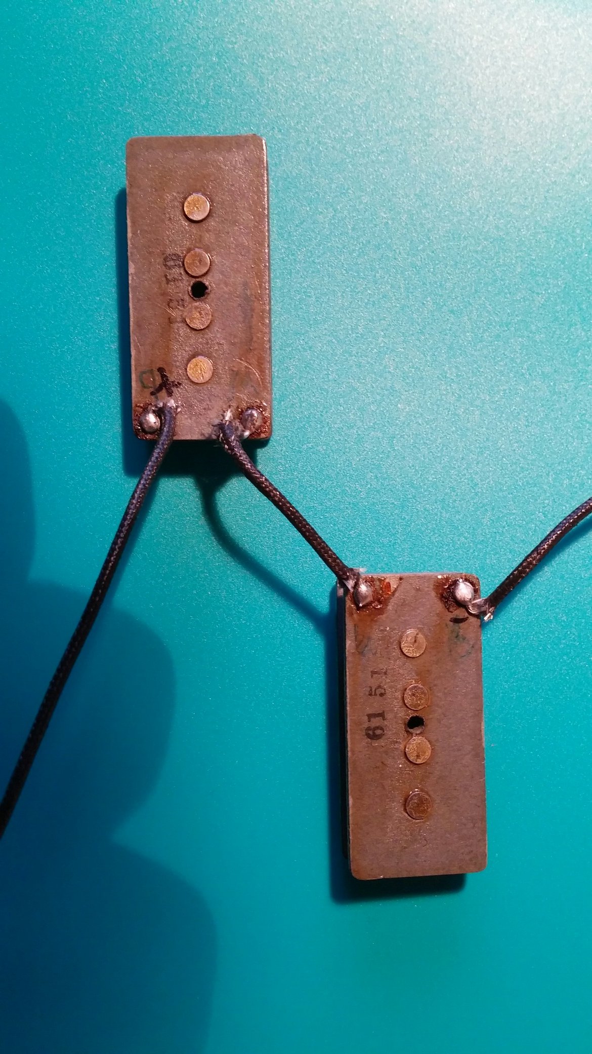

Hi,
Ich hab hier nen alten Fender P-Bass Pickup.
Und seit ich neue Kabel dran gemacht hab, klingt die E-Saite schwach und pupsig.
Hab ich da was falsch verdrahtet?
Gruss,
Sascha

Wo hast du neue Kabel rangefrickelt ??? Phasenrichtig ???
Ja, könnte sein, dass es daher kommt. Obwohl ich mir Mühe gegeben hab, das so zu verdrahten, wie es war.
Kann ich irgendwie nachmessen, wo an so ner Spule + und - hingehört.
Eher nicht, oder?
Oder sieht man das irgendwo am Pickup? Das ist ein Fender "Grey Bobbin" Pickup.

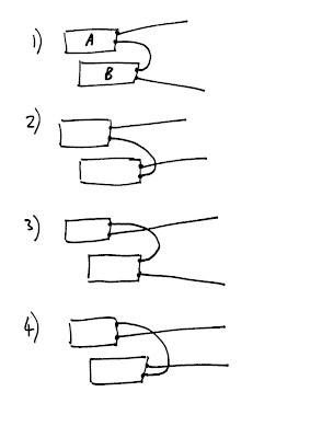

evtl. hast Du die PU falsch verdrahtet
option 2 sollte die richtige sein
lg
Schon mal danke für eure Bemühungen.
Aber weder vom Bild noch aus dem Dokument ist mir ganz klar:
- ist das jetzt von vorne oder von hinten aus gesehen?
- sind beide Spulen gleich, also wäre es egal, wenn ich die vertauscht hab?
O.k., d.h. sie sind verschieden rum gewickelt (und haben andere Polarität, aber daran kann ich ja nix vertauschen).
Und ich kann evtl. die Anschlüsse verdreht haben.
Aber im Prinzip ist es schon egal, welche Spule nach rechts und welche nach links kommt.
