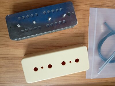

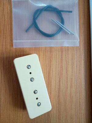

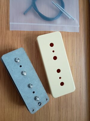

Das Set ist angekommen und sieht gut aus, bis auf: die Bodenplatte wurde nicht für die Befestigungsschrauben vorgebohrt, Mist. Kann ich aber selbst auch bohren, denke ich.
Zum Wickeln hab ich noch zwei Ideen gehabt, die wahrscheinlich albern sind aber naja. Ich könnte meinen alten Schallplattenspieler auf 45 stellen und dann gemütlich drei Stunden (und ein bisschen) drehen lassen, da wäre die Sorge mit dem zu schnell drehen auf jeden Fall ausgeräumt.
Oder ich könnte eine Halterung für den Ixo-Schrauber machen und es damit machen, das würde dann ca. 1 Stunde wickeln, aber eventuell wäre das wackliger.
Anmerkungen?

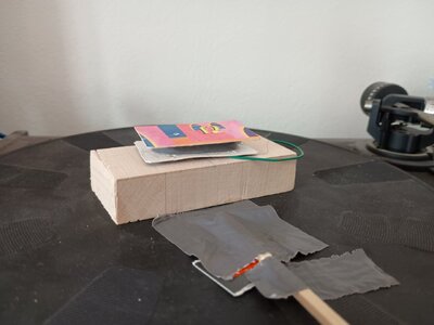

Ich werde jetzt mit dem übrigen Wickeldraht vom letzten PU erstmal einen Test-Pickup wickeln (eine Splitcoilhälfte, mal sehen, wie viele Wicklungen aus dem Draht noch rauszuholen sind... wenn die Hälfte nach etwas klingt, kann ich noch eine zweite mit dem neu gekauften Draht wickeln (ist ja die gleiche Stärke) und hätte dann gleich noch was Lustiges geschaffen.
Details dazu dokumentiere ich dann sozusagen laufend hier mit, komme aber nicht vor nächster Woche zum Wickeln etc. (Reichelt-Bestellung muss auch noch erstmal kommen).
Also grundsätzlich könnte meine Wickelmaschine (Plattenspieler) schon funktionieren, mit sportlichen 45 Umdrehungen pro Minute eigentlich eine gechillte Sache. Aber: Ich hab immer wieder Drahtrisse und ich verdächtige das Spule-unten-auf-den-Boden-stellen. Da scheint es zu haken und dann reißt der Draht oben beim Turntable, wo also der Zug entsteht. Vielleicht doch die Spule mit dem Draht drehend montieren, dass das da gemütlich mitdreht mit der "Platte" oben.
Es ist schon gut, dass ich da erstmal mit einem Test-PU herumkaspere, weil ich mich bei dem Bass-P90 nur ärgern würde. Wenn ich wirklich ein begeisterter Wickler werden würde, könnte ich mir ja sogar vorstellen, eine richtige Maschine (mit eigenem Motor, Führung etc.) zu bauen, Arduino hab ich ja und läuft zum Zählen brav mit. Der könnte auch noch den Rest mitorganisieren. Aber so begeistert bin ich bis jetzt noch nicht, und die Produktion wird voraussichtlich dann auch erstmal abnehmen, wenn dieser Bass fertig ist.
Für den Alumitone-Nachbau hab ich als "Spule" sehr dicke Lautsprecherkabel-Reste, das könnte evtl. klappen. Muss halt noch Trafo(s) etc. besorgen (Reichelt muss ich eh wieder mal was bestellen), dann geht Experiment 2 auch langsam in die heiße Phase.
Weighing in at 2830 turns, it's... Cardboard Splitcoil!
Ich bin gespannt, ob ein Ton rauskommt oder ob ein Abriss nicht gut gelötet ist. Ich teste das heute noch und berichte.
Erstes Fazit: Freihandführung des Drahts und Spule auf einer Drehhalterung klappt mit dem Plattenspieler am besten. Abrisse hatte ich nur mit stehender Spule bzw. mit Klettplüsch-Führung.
