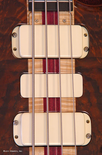

  • #31
Am genialsten finde ich die Methode wie bei den Alembics die PUs eingestellt werden. Keine Federn, kein Schwamm. Zwei der 4 PU Schrauben liegen diagonal gegenüber unter dem PU, die beiden anderen fixieren den PU auf der Höhe, die mit den beiden darunterliegenden Schrauben eingestellt wird. Da klappert und wackelt nichts und die PUs sind fest fixiert. Wundert mich, dass das noch kein anderer Hersteller kopiert hat.

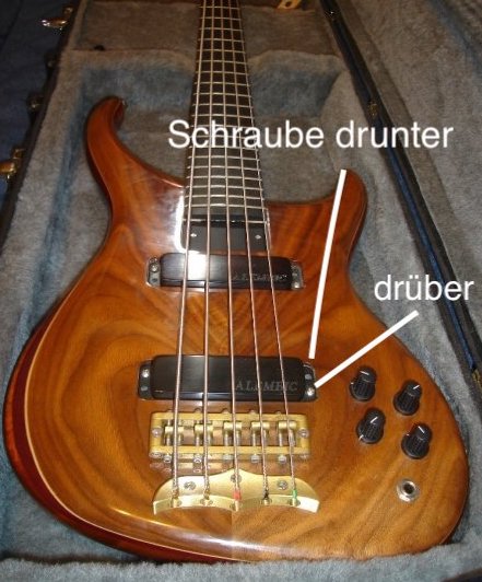

  • #33
Am genialsten finde ich die Methode(...)
Das hört sich interessant an! Hast du da zufällig irgendwie oder -wo ein Bild davon, auf welchem man das Prinzip verständlich sieht?
Ich selbst hab früher auch Küchenschwamm genommen, hat super funktioniert, war günstig und mehr brauchte es nicht. Meine jetzigen Bässe haben ne funktionierende Einstellmöglichkeit, keine Ahnung was da genutzt wird. Ich hatte bisher keine Lust unter die PU zu schauen, da keine Notwendigkeit bestand.
  • #35
Ich glaube @FenderOli hat schon ein gutes Bild dazu gefunden.
Der PU wird mit 4 Schrauben befestigt. Zwei davon (diagonal gegenüber liegend) sind etwas kürzer und bilden sozusagen die Auflage für den PU, d.h. der PU liegt auf diesen beiden Schraubenköpfen von oben auf. Die beiden anderen Schrauben fixieren den PU von oben. Zur Einstellung der Höhe lockert man die beiden oberen Schrauben und stellt dann die PU Höhe mit den beiden unteren Schrauben ein. Anschliessend wird der PU mit den beiden oberen Schrauben in dieser Lage fixiert. Das hält bombenfest.
Diese Art der Montage funktioniert natürlich nur mit 4 Schrauben. Ausserdem sollten die 4 Schrauben ein Gewinde für Montage in Metall haben und unter dem PU in Metallgewindehülsen oder einer metallischen Bodenplatte laufen.
NB: hier ist noch ein Bild, auf dem man gut erkennen kann, dass jeweils zwei Schrauben unterhalb der PUs liegen und die beiden anderen den PU von oben fixieren.
Reaktionen: Spacelook, garotti, FenderOli und eine weitere Person
