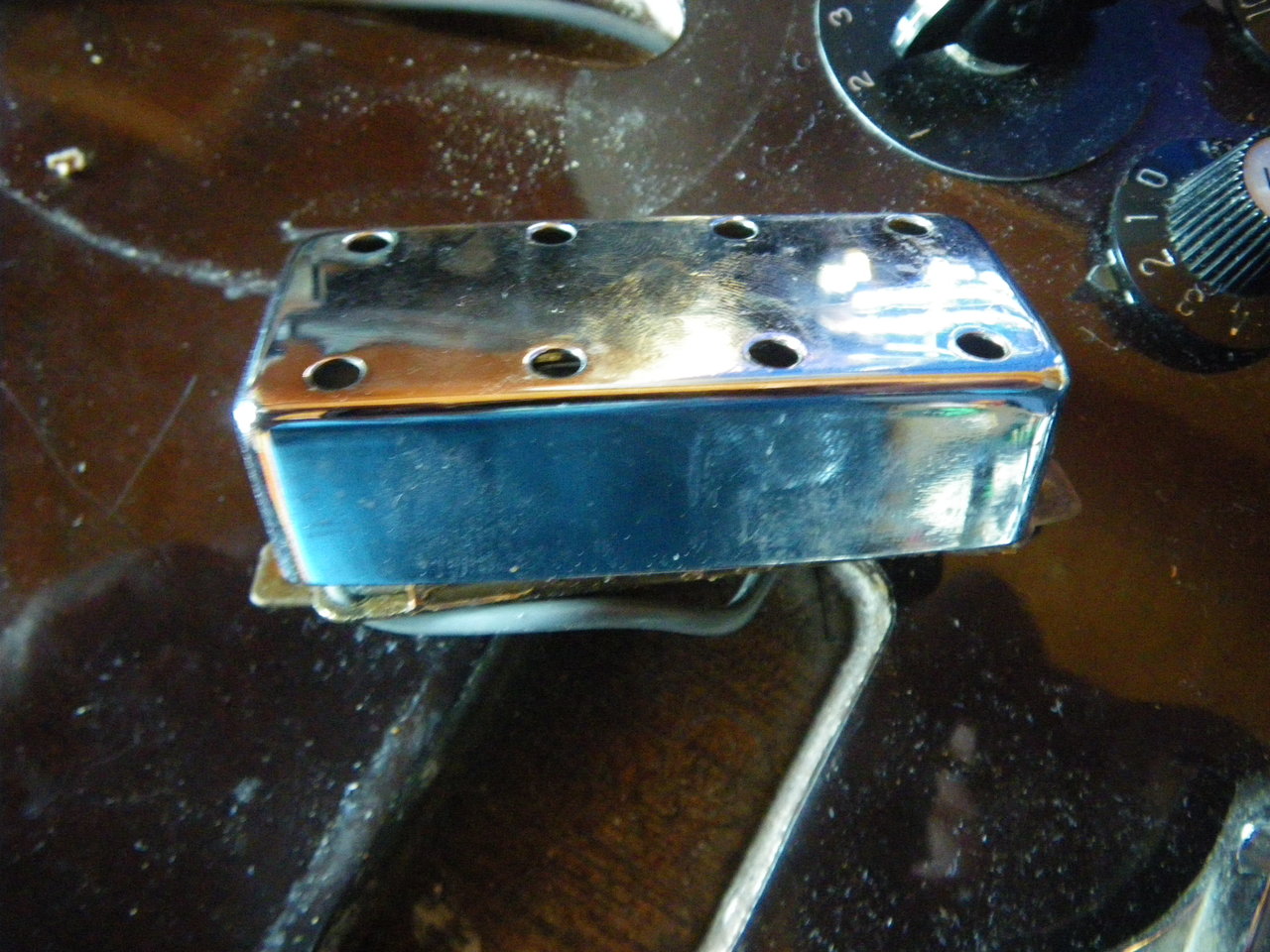

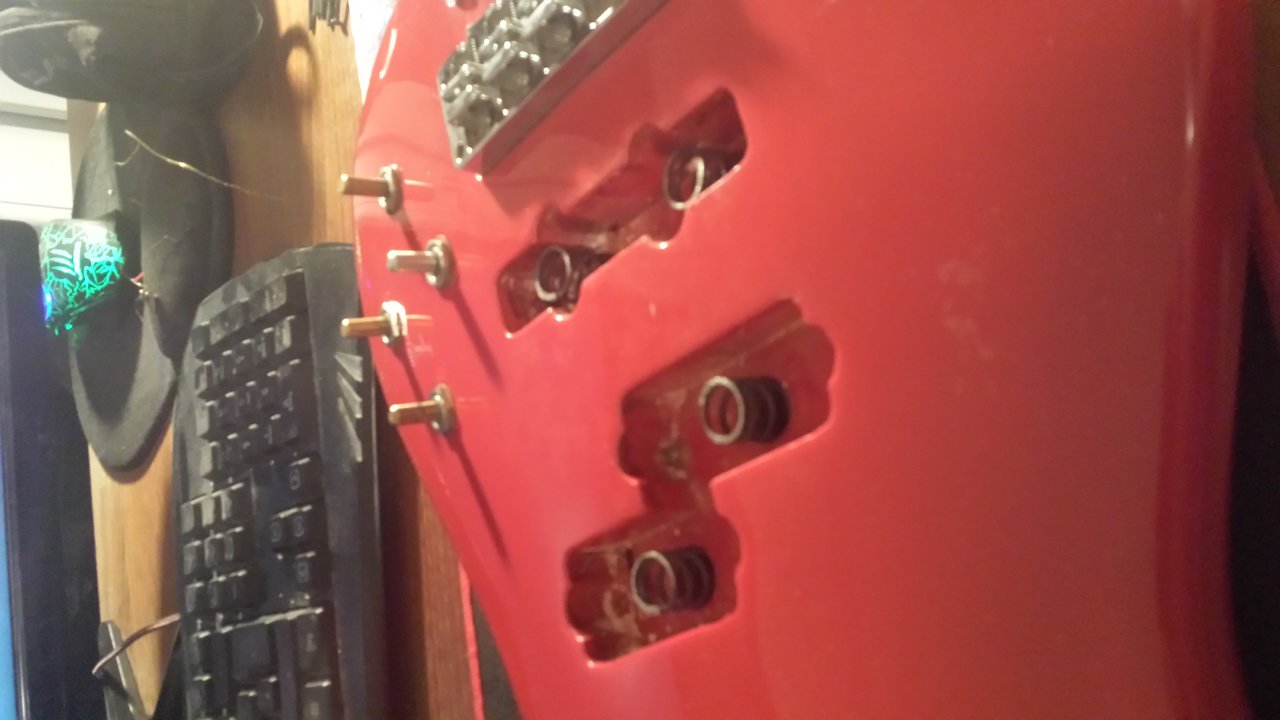

bei meinem alten Ibanez gibt es auch eine gute Lösung. Ich versuchs mall zu beschreiben: der Pu hat einen Rahmen, der mit 4 Schrauben am Korpus befestigt ist. Mittig an den Seiten im Rahmen finden sich zwei weitere Schrauben, mit denen man den PU verstellen kann. Der PU hat eine "Bodenplatte", in der die Gewinde sitzen. Zwischen der Platte und dem Rahmen sind die Schrauben mit Federn versehen. Einfach und funktionabel. Vielleicht helfen auch die Bilder zum Verständnis (auf dem zweiten Bild ist der PU nicht ganz zusammengesetzt, aber es geht ja ums Prinzip).
