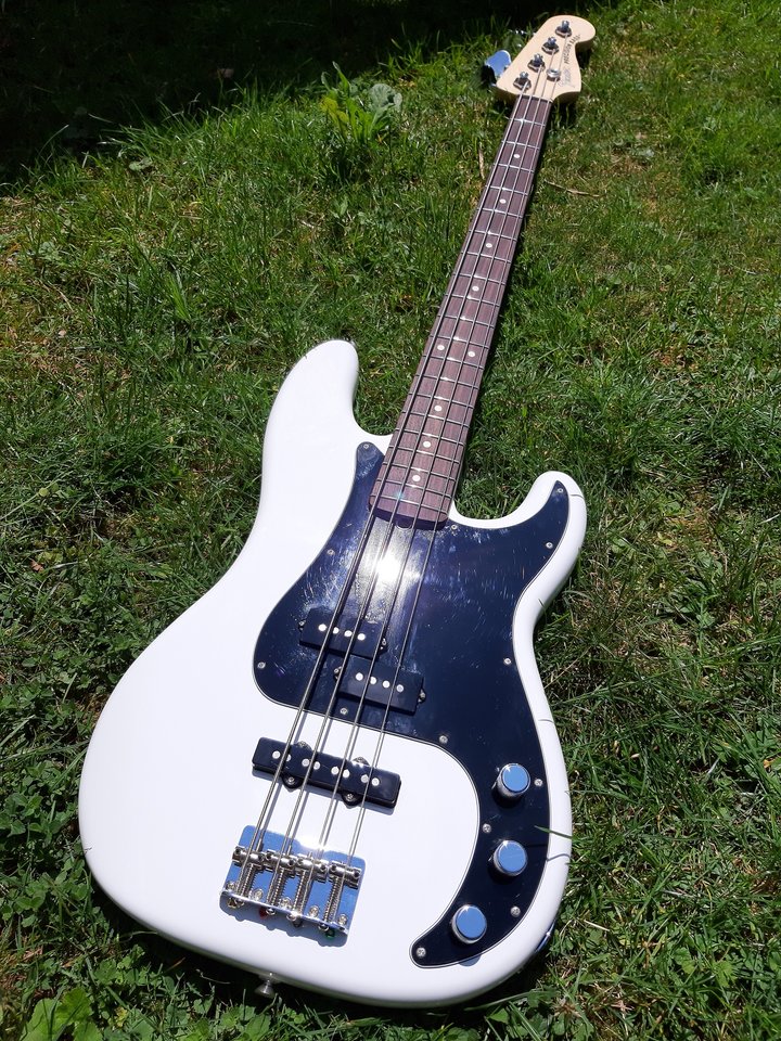

Ich bin mit den Pickups meines American Performer Precis nicht unzufrieden, aber auch nicht richtig glücklich ... der Klang der "neu entwickelten" Yosemite-Tonabnehmer ist m.E. leicht dröhnig und verwaschen, ich habe aber lieber einen klaren Sound mit Punch ... offenbar wurde an dieser Stelle gespart, denn das Set gibt es bei Thomann für nur 79 Euro :gruebel:...
Natürlich bieten verschiedene Hersteller abgestimmte "1x Splitcoil + 1x Singlecoil-Pärchen" an ... was aber müsste man beachten, wenn man Tonabnehmer einzeln kauft? :nix:... meine Lieblinge sind beispielsweise die Pickups in meinen beiden Fender American-Standard-Bässe (JB und P), wo meines Wissens CS 60 verwendet werden ...
Momentan wäge ich zwischen drei Möglichkeiten ab, falls der Einzelkauf keinen Sinn macht:
1. Bassculture (habe Christoph angemailt), 2. Häussel (gibt's Erfahrungen dazu?), 3. Aguilar (leider sehr teuer) ...

Ja, siehste, habe ich mich doch nicht komplett verhört ;-)... wie Du schon sagst: der Bass sieht toll aus, funktionert einwandfrei und lässt sich prima spielen, aber der Klang ist mäßig ... immerhin hat Fender diesmal sogar ordentliche Mechaniken verbaut ...
