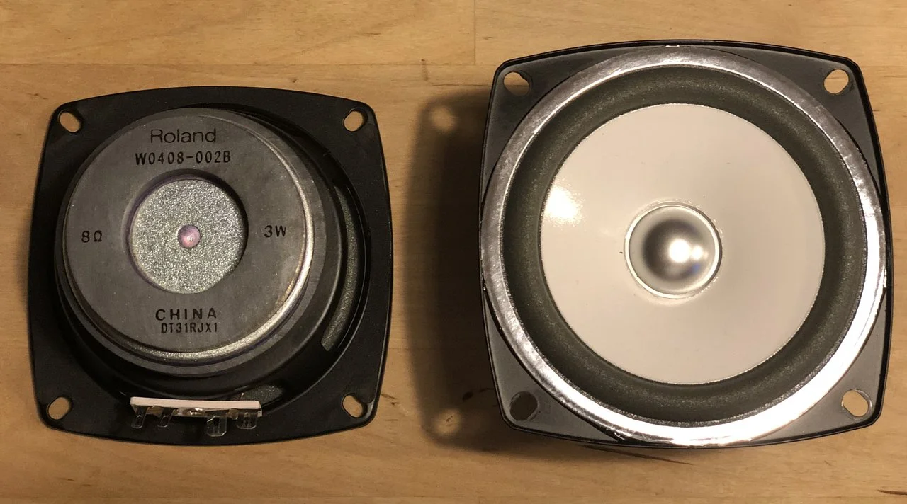

Hört sich doch alles gut an? Geht so! Also in bezogen auf den Sound bzw. das Sound-Empfinden. Natürlich darf man von den 4x 4"-Speakern (je 3W / 8 Ohm / China-Made) keinen Bassdruck und Band-taugliche Lautstärke erwarten. Allerdings hatte ich immer das Gefühl, dass die Speaker den Combo ausbremsen und das da eigentlich deutlich mehr gehen würde...

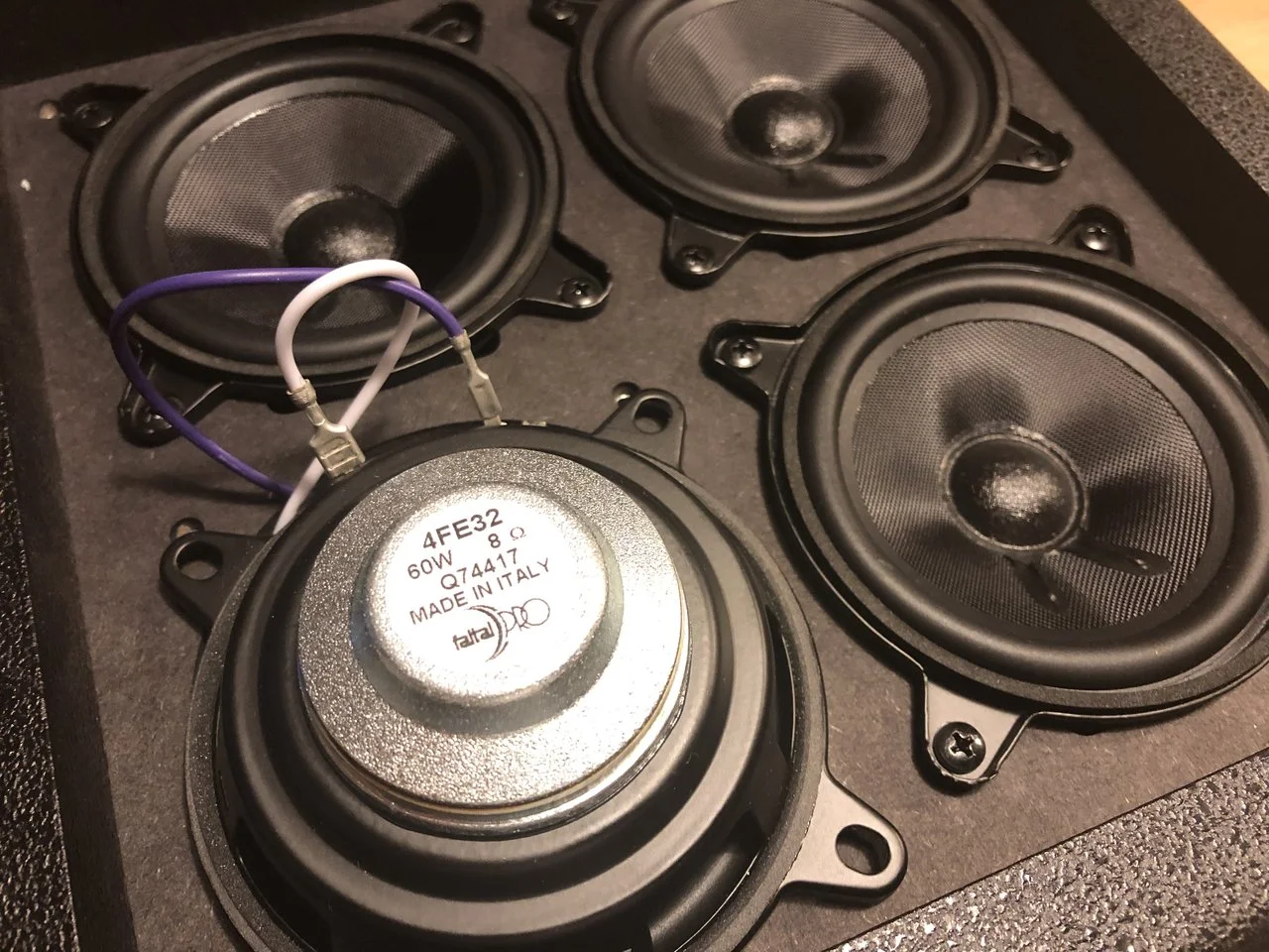

So, jetzt aber zu eigentlichen Thema. Ich hab mich - inspiriert vom Beitrag von "der_knorker" - auf die Suche nach neuen Speakern begeben. Das war erstmal gar nicht so einfach, da ich selbst kein Experte im Boxenbau bin und mich die ganzen HiFi-Freaks als Bassist nicht wirklich verstanden haben. Also ging es daran, Daten zu vergleichen und bei diversen Herstellen die 4"-Speaker zu analysieren. Randbedingungen:
- richtiger Widerstand (um die Endstufe nicht zu überlasten),
- nicht zu viel Leistung (um die 5W auch effektiv auszunutzen),
- nicht zu schwer (klein und leicht ist das Ziel),
- nicht zu teuer (ist und bleibt ein Low-Cost-Combo)
Ich habe bei vielen Herstellern gesucht (u.a. Eminence, Celestion, Volt, Sika,...) und die Werte und Maße der Lautsprecher Chassis verglichen. Fündig geworden bin ich dann bei Faital Pro mit dem 4FE32-8:
- Neodym Breitbandlautsprecher
- Feuchtigkeits- und Temperaturbeständigkeit
- emfpohlen für Tiefmitten, Mitten und Höhen in Basslautsprechern (Hi-Fi)
- 4" - 30W - 8 Ohm - 91 dB - 270 g
- Preis: ca. 25 EUR/Stück

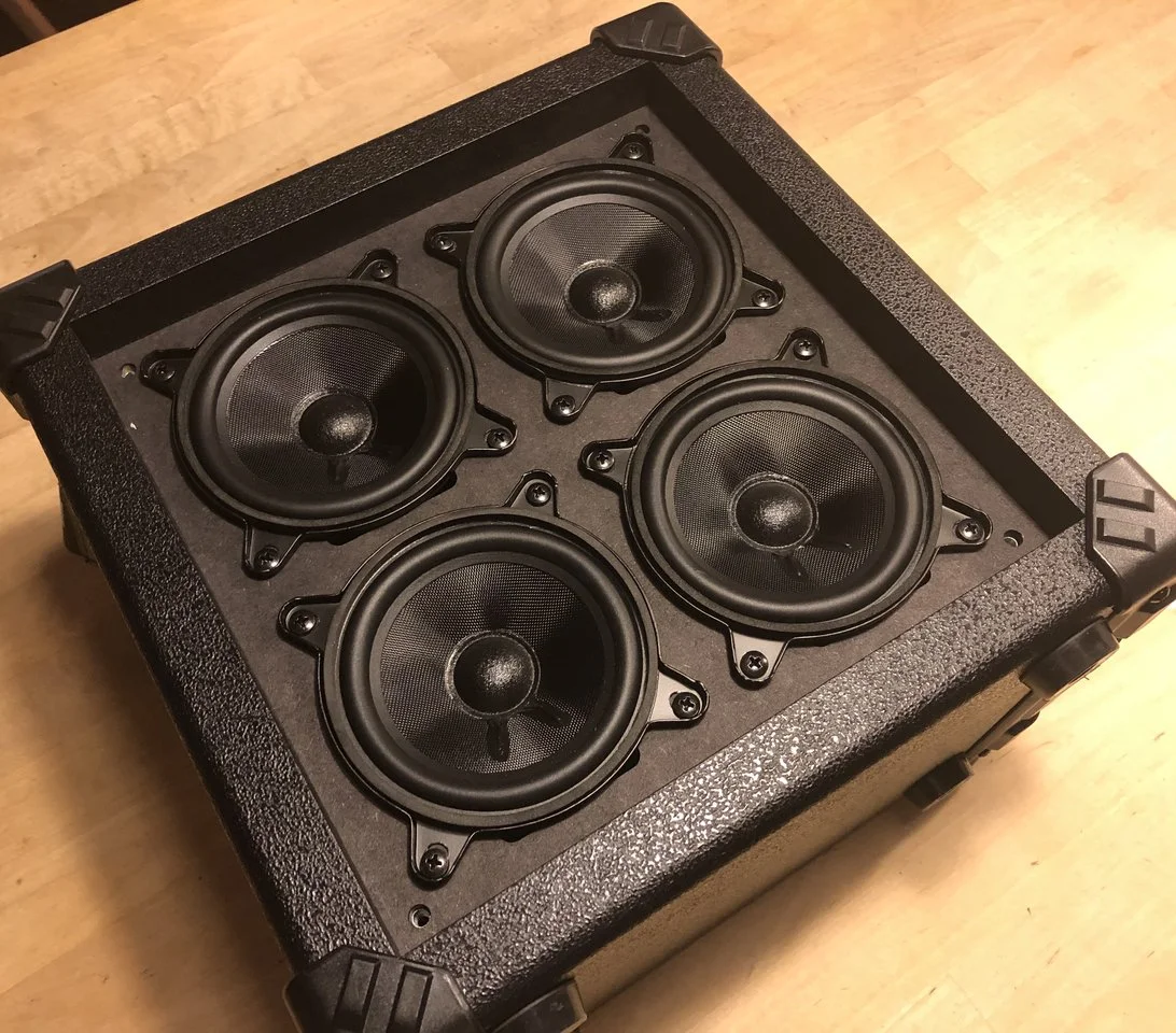

Die 4 Mini-Speaker wurden schnell geliefert und noch schneller eingebaut. Die Maße (Ausschnitt und Lochbild) passen wirklich perfekt. Dann schnell festgeschraubt und...
...der Combo wirkt im Sound direkt größer, breitbandiger und "Sound-wertiger". Dazu erzeugt die kleine Kiste wirklich auch etwas Bass-Druck / Luftbewegung und die Unterschiede der Amp-Modelle kommen deutlich feiner zur Geltung. Also: Der Invest hat sich in vollem Umfang gelohnt.

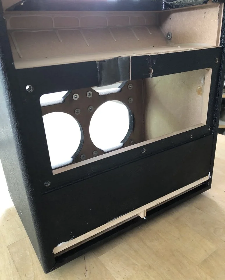

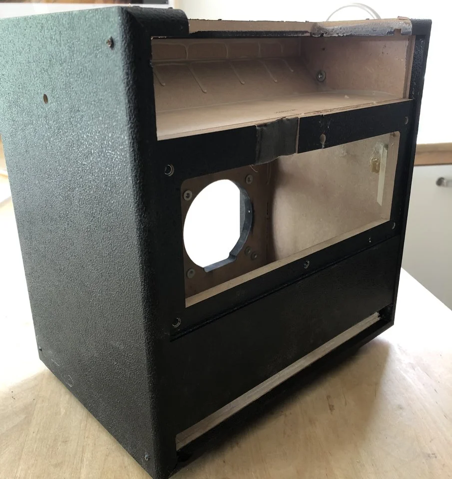

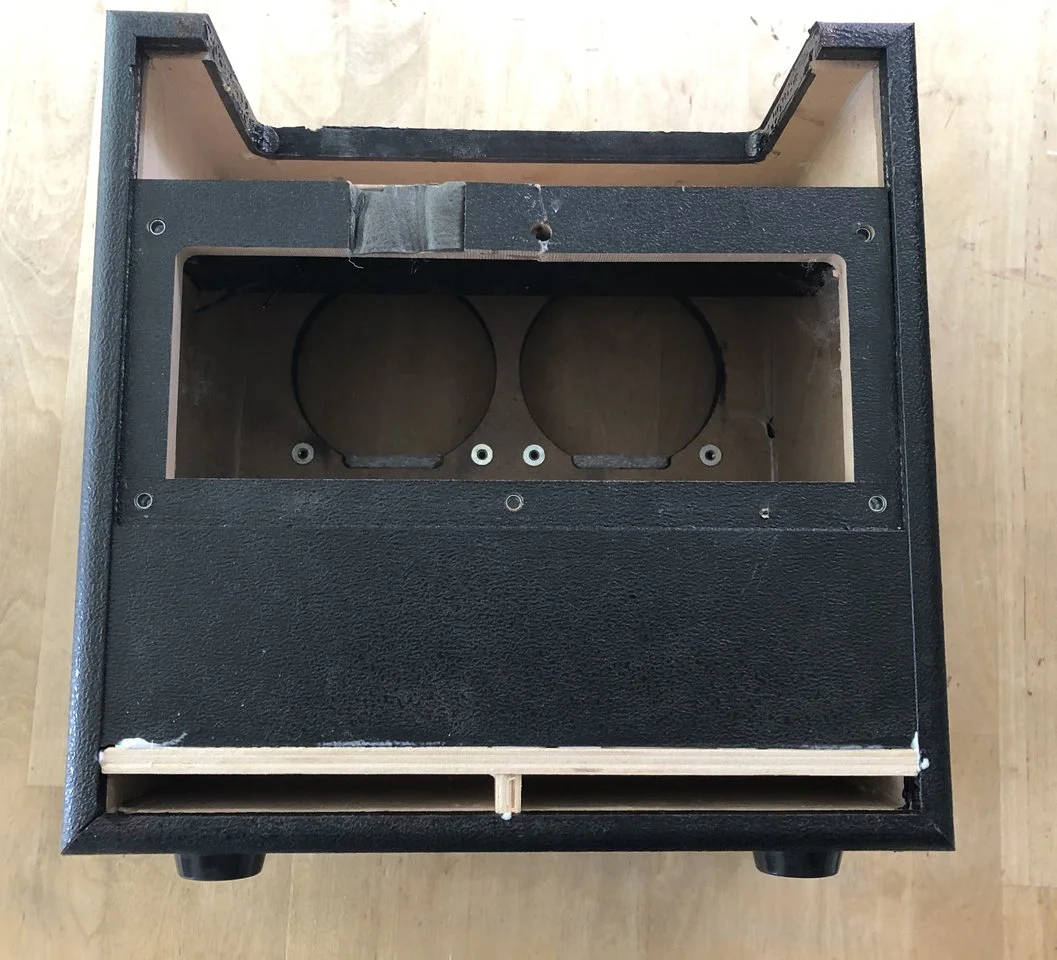

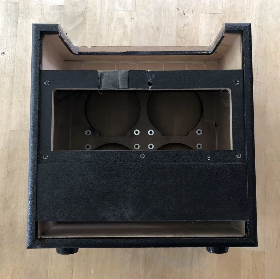

So, heute ging's mal wieder an den kleinen Würfel. Ursprünglich hatte ich vor, mir ein neues Combogehäuse zu bauen. Um überhaupt erstmal einen Ansatzpunkt zu bekommen, habe ich die Maße vom Phil Jones Suitcase und meines geliebten AER amp three gemessen und über die Lautsprechergröße skaliert. Dabei ist mir aufgefallen, dass die Abmessungen des RX eigentlich ganz okay sind (könnte ein klein wenig mehr Volumen vertragen). Um also überhaupt erstmal das Potenzial der neuen Speaker auszuloten (siehe oben), habe ich mich dazu entschieden, den RX auf Bassreflex "umzurüsten".
Das Konzept und die Referenzmaße für den "Mod" habe ich einfach vom AER Combo abgeguckt. Da vorne sowieso kein Platz ist, musste ich Bassreflexöffnung nach "hinten-unten" wandern. Also erstmal den Combo komplett demontiert. Das Dämm-Material, von dem ganz schön viel in so ein kleines Gehäuse passt, hab ich komplett entfernt. Dann mit der Stichsäge einen Ausschnitt reingebracht und dort eine 9mm-Birken-Multiplex-Platte mit einer Tiefe von 100mm eingeleimt und verschraubt. Der Zusammenbau ging dann auch wieder ganz flott. Schon erstaunlich, dass die bei so einem günstigen Combo überall Gewindemuffen eingesetzt haben. Sowas gefällt mir ja.

Und wie klingt die Kiste jetzt? Ich finde, deutlich druckvoller, aufgeräumter - und auch lauter. Bei Maximaleinstellungen zerrst's natürlich noch, aber diese setzen viel später ein und klingen wirklich angenehm "harmonisch". Knapp 80% Volume bekommt die Kiste zerrfrei jetzt hin - da war früher nicht dran zu denken. Dazu kommen meines Erachtens die Unterschiede der Amp-Simulationen jetzt auch transparenter und viel deutlicher heraus.
Mit dem Ergebnis bin ich mehr als zufrieden. Ich hätte nicht gedacht, dass der Unterschied wirklich so deutlich wahrnehmbar sein wird. Den RX-Combo werde ich demnächst mal im Akustik-Trio testen. Den weiteren Gehäusebau spare ich mir jetzt aber erstmal...
