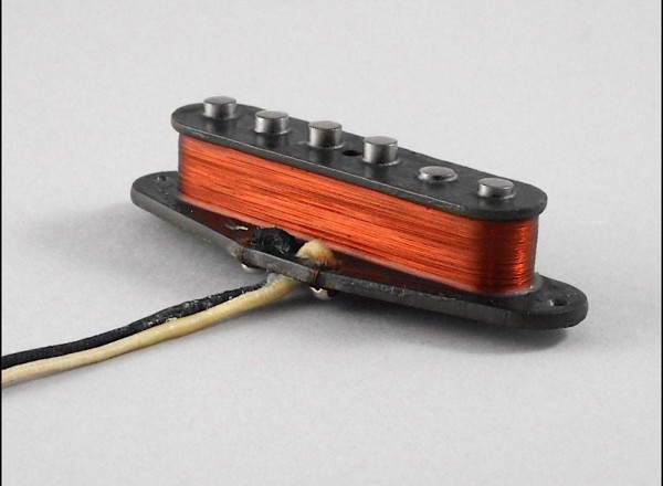

  • #34
Das weiß ich garnicht genau, ich hab mich bislang mit dem Thema nicht groß beschäftigt. 🤷‍♂️
Damit zwei Singlecoils zusammen nicht brummen, muß bei einem die Phase der Wicklung gedreht sein (reverse wound). Das reicht schon, dann klingen die aber out of phase. Um das wegzubekommen, wird noch die Polung getauscht (reverse polarity). Damit ist die Wicklung out of phase und cancelt die Nebengeräusche, die Magneten drehen die Phase nochmal und der Ton ist in phase. Prima, oder? In Kombination mit einem Splitcoil, der in sich schon brummunterdrückend ist, ist es nie perfekt.
Reaktionen: StonerGreg

Siehste, wie ich es gesagt habe. Der GZR ist “Reverse wound, Reverse polarity“, der funktioniert nur mit einem zweiten PU, wenn der auch so gewickelt ist. :bier:
Erklär mal. Der Mittel-Pickup in Strats ist immer RWRP und das funktioniert super mit den anderen beiden Standard-PUs parallel geschaltet.
