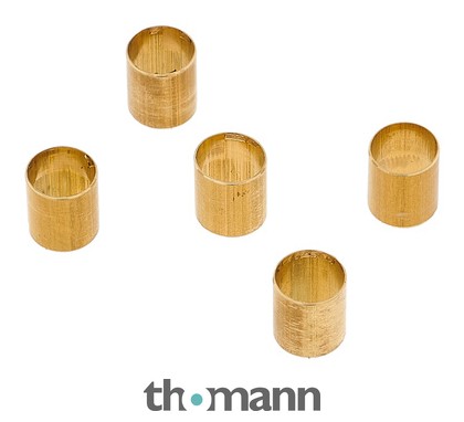

hat jemand schonmal einen Potiknopf für 6mm-Glattachsen (und natürlich Madenscheaube) auf eine Riffelachse (nennt man die auch Kronenachse, oder ist das was anderes? ) geschraubt?
Mein Lieblingspotiknopfhehler Der Trashcontainer empfiehlt bei manchen (komischerweise nicht allen) Glattachsenpotiknöpfen mir Madenschraube zur Montage auf Kronenachsen diese Adapterhülse:
https://der-trashcontainer.de/shop/adapterhuelse-potentiometer/
Hat jemand Erfahrungen damit? Funktioniert das oder ist das Pfusch?
Ist ja wahrscheinlich einfach ein 6mm-Messingröhrchen, kann man sowas auch irgendwo am Stück kaufen statt für 80ct/5mm + 3,90€ Versand?

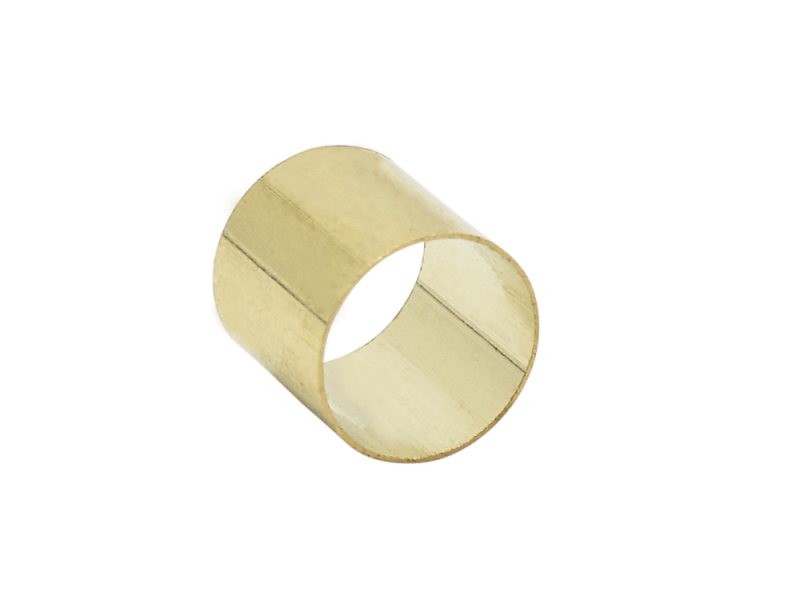

Die Hülsen funktionieren. Aber Achtung: 6mm ist nicht 6,3mm (das ist das Ami-Maß).
Ich umwickle die Achse mit Alufolie bis es passt.
Und die Schlitze in der Achse fülle ich mit einem passenden Stück Alublech
Reaktionen: Whying_Dutchman, bassilisk und Gast81423
Diese Hülse erhöht den Durchmesser von 6,0 auf 6,5mm, da muss man alle Knöpfe aufbohren, da die 6mm oder maximal 6,3mm haben. oder haben die so eine große Toleranz?
denke nicht. Bei der Hülse müsste der Knopf - egal ob 6mm oder 1/4 Zoll - aufgebohrt und die Hülse eingepresst werden, das wäre mir zu viel Aufwand. Dann lieber einen Schrumpfschlauch nehmen oder die Made genau in den Schlitz setzen.

Bei meinem Dingwall NG3 habe ich die Reglerknöpfe durch die Dingwall-Canada-Ausführung getauscht. Bei den Dingwall - Original-Reglerknöpfen waren Messinghülsen (6mm) dabei. Die Poti-Achsen beim NG3 sind geriffelt und geteilt ( 6 mm )
Die von Thomann angebotenen sind die selben:

Das kann ich mir beim besten Willen nicht vorstellen, dass Der Trashcontainer die Hülsen als Adapter von Riffelachse auf Glattachsenpotiknopf verkauft und diese klitzekleine Detail zu erwähnen vergisst?! :confused:
Hat @8Miles denn eigene Erfahrungen mit genau diesen Hülsen?
  • #15
In irgendeiner Beschreibung habe ich etwas vom Aufbohren gelesen, finde ich nicht mehr.
  • #16
Schrumpfschlauch geht...leidlich.
Die Hülsen sind top.
Aufbohren muss man da nix. Mit "Standard-Knöpfen" geht das einwandfrei. Absoluter No-Brainer....

Die Adapterhülsen gibt's auch bei Läden, bei denen Reichsmark nicht als Zahlunsgmittel akzeptiert wird:
Reaktionen: MauMau, Jogi68 und Bass_Zicke
