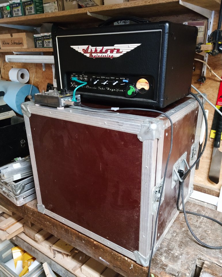

Ich hab ein Riff auf den Looper aufgenommen, das ganze Gerät zusammen gestöpselt (hab grad kein Klinke-Klinke Speakerkabel, nur ein Instrumentenkabel, naja). Dann einfach mal das Speaker-Monstrum in die Kiste gepackt und das Ganze ausgestopft mit allem, was ich so fand: Decken, die eine oder andere Gummimatte...
Den Amp an, den Looper dran... läuft.;-)
Das Ding ist deutlich hörbar; nicht ganz so still, wie erhofft, aber brauchbar: Selbst bei Vollgas (30W Röhre) kann man sich angenehm unterhalten oder ein nicht zu stilles Radio verstehen. Als erster Test durchaus ermutigend! :bier:
Als nächstes werde ich mglw. die Speaker wieder auseinander bauen und den einzelnen in ein kleines, schweres Gehäuse packen, welches ich dann in Dämmmaterial packe und ab in die Kiste. An dieser sollte ich vielleicht die mitschwingenden Seiten dämpfen - ich habe da so dickes, schweres Gummi-Material, à la "Waschmaschinen-Unterlage".

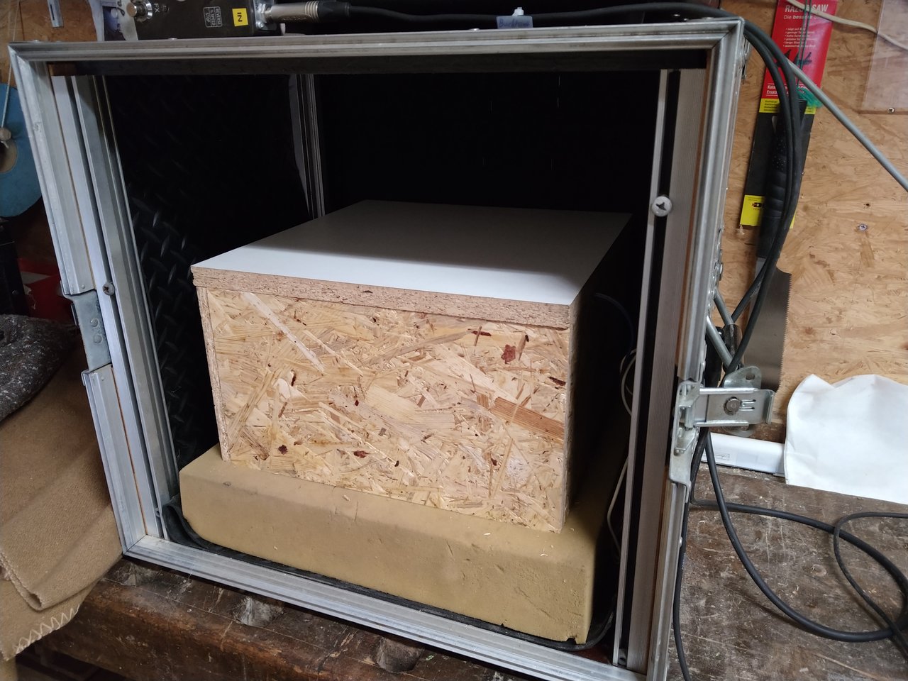

Abschlussbericht:
Das mit den zwei Speakern war eine nette Idee... ich habe sie wieder auseinander geschraubt und aus dem defekten einen schönen großen Magneten gemacht.
Für den anderen habe ich eine geschlossene Kiste gebaut und mit Dämmmaterial ausgelegt. Dann "Kiste in die Kiste"
Das Ganze dann ausgestopft mit allem, was ich so habe; vom Teppich bis zur Luftpolster-Folie. Klappe zu.
Und ein neues LS-Kabel
Fazit:
Ein voller Erfolg! Wenn ich den Ashdown voll aufdrehe, hört man den Bass in zurückhaltender Gesprächs-Lautstärke. Genau so ist das ideal! :great:
Was für mich verblüffend ist, sind die Vibrationen. :eek: Saugeil! Ein Pleasure-Board als Sitz. :D
Ich habe dann ca. 1/2h den Looper durchlaufen lassen und die Kiste geöffnet: Der Speaker-Magnet ist immer noch kühl. Ich erkläre mir das so: Wenn ich bspw. einen Lötkolben mit 30W habe und halte ihn 1/2h an diese Masse Material, dann passiert auch nicht viel - zumal das Gehäuse zwar geschlossen ist, aber sich die Luft doch im Innern bewegt.
