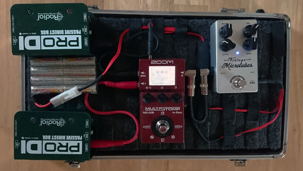

Meine Lösung kennt ihr ja schon:
Kein Wandler, hält ewig.
Reaktionen: stephan
  • #49
8 x 1,2V = 9,6V nominal, 2400mAh. Mit dem Zoom MS60B (das saugt einiges an Strom weg) und dem DG VMT (der braucht nix) ca. 20h. Den Akkupack zu laden dauert ca. 24h. Ich habe zwei solcher Akkupacks, die ich abwechslend verwende. Eins ist auf dem Board, das andere liegt geladen im Bass-Koffer. Ich habe die Lösung jetzt seit einem Jahr so (Gigs, Proben und üben zu Hause) und hatte noch nie Probleme.
Fazit: Sauberer Strom, kein Kabel - was will man mehr?
OK: Ich habe trotzdem auch ein 500mA/9V-Netzteil im Basskoffer, das ich zur Not an das andere Ende des Daisy-Chain-Kabels - im Bild nicht zu sehen - anschließen könnte. Das habe ich aber noch nie gebebraucht.

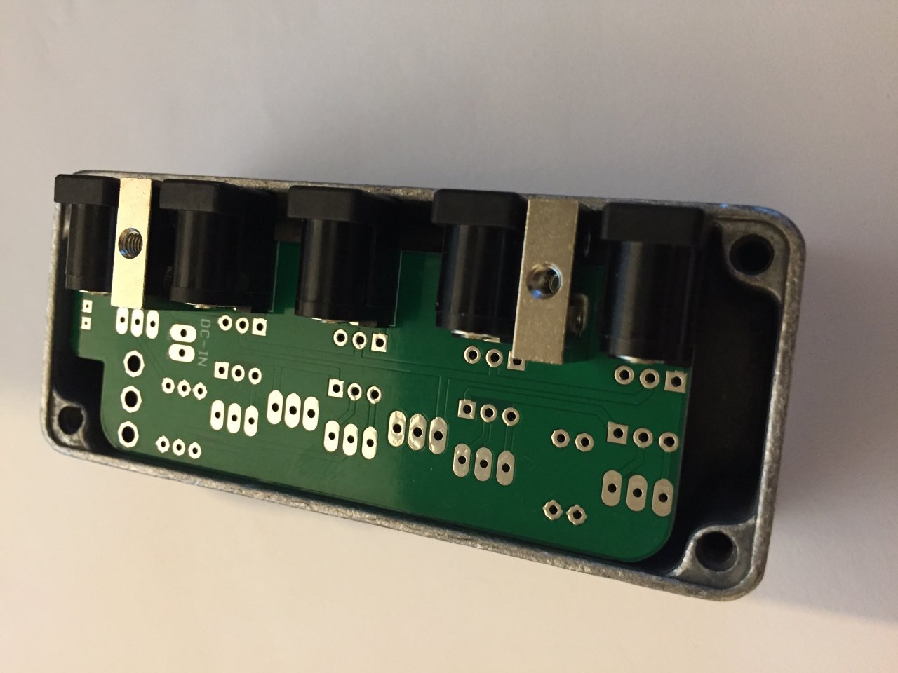

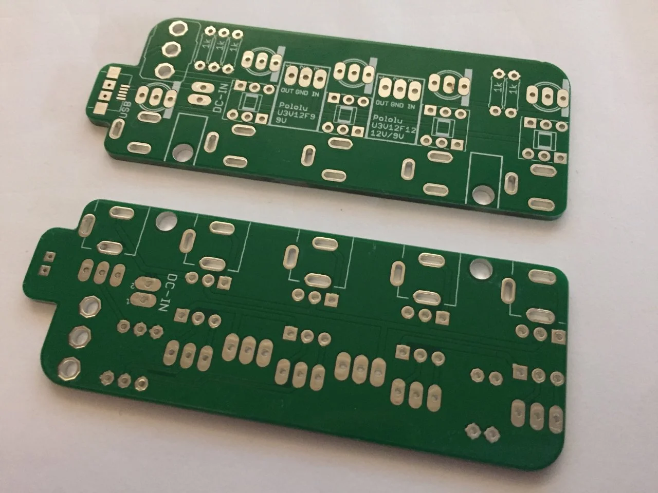

Ohje das ist peinlich... :guilty:
Habe das falsche Gehäuse-Maß beim Design verwendet.:facepalm1: Die Platine lässt sich genau nur 1mm ins Gehäuse einführen..
Naja als Proto taugt es. Ich muss nun nur noch die Wandler, mirco-USB Buchse und Bi-Color-LEDs besorgen.

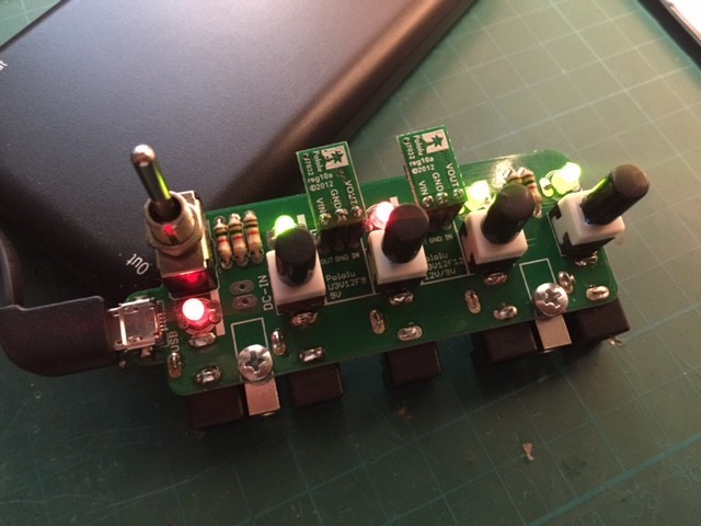

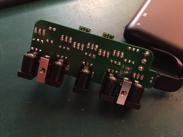

  • #54
Der Prototyp läuft! :)
Der Kipper ist ON/OFF, die 4 Drücker sind für den Spannungswechsel. Die LEDs sind zweifarbig um die eingestellte Spannung anzuzeigen.

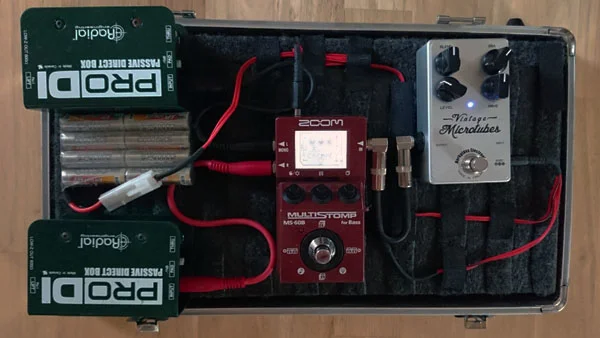

Interessante Lösung! FRAGE: gab's irgendwelche Gründe/Aspekte, die dagegen sprachen, 2 bzw. 3 9-Volt Akkublöcke nebeneinander zu verwenden?
