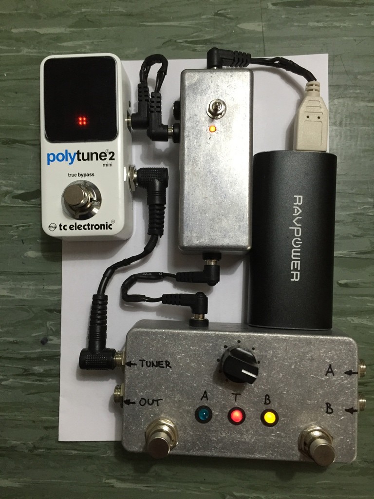

Ich habe mit jetzt von Pololu einen Step-Up-Step Down Converter von Pololu und daran ein Paar DC-Buchsen geschaltet. Soweit so gut, mit meinem alten Netzteil werden Spannungen von 3 bis 12 V auch brav in 9V umgewandelt. Aber der Spaß mit dem Handy-Akku tut garnicht. Wenn ich am USB-zu DC-Kabel messe kommen 5V aus dem Akku, aber am Ende kommt nichts bei den Effekten an, beim Handyladegerät, dass ja 5V raushauen sollte dasselbe. Muss ich noch irgendein Schaltelement miteinbauen?
  • #27
hast du das USB-DC Kabel gekauft oder selber gelötet?
die fertigen Kabel haben außen minus/innen plus
ich fertige meine Kabel so, wie ein Standard Effekt-Netzteil gepolt ist > aussen plus/innen minus
zu deiner Frage: es muss kein zusätzliches Schaltelement eingebaut werden.
  • #28
Aha, Fehler gefunden nehme ich an, danke!
Edit:
Danke, das war der Fehler. Manchmal ist die einfachste Lösung halt die beste.

Heute war großer Bastelsamstag. Dank der Idee von amoc, konnte ich mein Board jetzt auf DIN A 5 Größe reduzieren :lechz: Jetzt fehlt zwar noch etwas Flausch+Klett und die Holzplatte drunter, aber dann ist es Einsatzbereit.
Mit dem Pololu hat auch prima geklappt, von daher eine feine Sache, jetzt muss sich nur noch zeigen, wie lange der Akku hält, aber da ich ja eigentlich nur ein bissle LEDs versorgen muss, sollte der
6000mAh / 5V / 2A Akku gut reichen. Hatte zwar erst einen größeren geplant, aber den ich wollte, bei dem ging das wohl nicht, dass man laden und laden gleichzeitig kann. Ihr versteht was ich meine? :D Außerdem ist der jetzt echt schön klein.

Moin, ich will mir auch so ein Teil bauen. Kann mir jemand Infos geben, was für Teile ich brauche? Ich hab das mit dem Spannungsregler noch nicht verstanden.
  • #38
Ich versuch es mal;-)
  • #40
So, ist alles fertig und läuft super, danke an amoc für die Hilfebund Antworten auf meine Fragen.
Im Grunde hab ich den Verteiler von Amok nachgebaut, hier ist die Teilleiste die ich verwendet habe:

Spannungsregler:
https://eckstein-shop.de/Pololu-9V-Step-Up-Spannungsregler-U3V12F9
Die Probleme sind wie schon oben beschrieben bei mir auch die Selbigen gewesen: USB Kable falsch gepolt etc.
Eigentlich könnte man auch den Schalter und die LED weglassen, sieht aber schicker aus.
Heute habe ich den Akku einfach mal an den Preamp ( NE_04), Kompressor ( Pumpernickel) und einen Hall ( EBS) gehängt und geschaut was passiert. Ich einfach einen 10.000mAh Akku verwendet, das hielt gute 10h!
Aus meiner Sicht eine super Sache und hat Spass gemacht!
