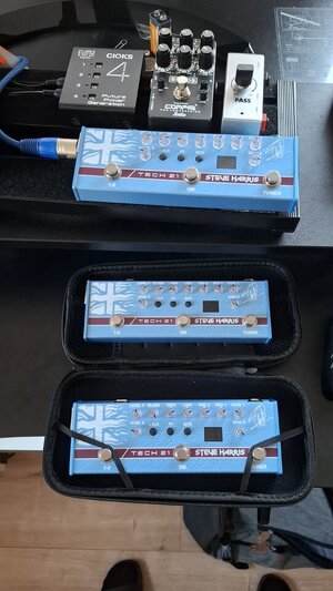

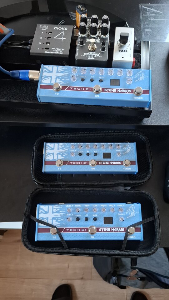

Ich liebe das Tech 21 Steve Harris Flyrig! Tuner, 2 echt parallel brauchbare Kanäle plus preamp off auch brauchbar, cabsim, die auch komprimiert, DI + Amp out, sehr intuitive 4Band Klangregelung anders als beim Sansamp. Man hört, was man sieht. Und er klingt mit sehr vielen verschiedenen Bässen mit ähnlichen Einstellungen super. Das konnten meine bisherigen Favoriten nicht so gut. Hängt gut am Finger. Für mich von Schlager bis Alternative das non plus ultra.
