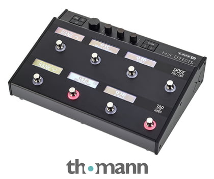

  • #50
Dafür ist das Helix super mit den zwei parallelen Ausgängen.
Ich schicke eins zum Amp und eines bevor es zur PA geht noch im einen Preamp mit Cabsim.
Das Effects find ich jetzt bisher sehr überschaubar von der Bedienung her und schaut für mich am idealsten aus wie ein herkömmliches Effektboard.
Auf meinen anderem kleineren Board ohne HX Effects muss ich dafür immer entweder ne A/B-Box verwenden, was irgendwie nervt oder aber den Tech 21 VT Bass Preamp nehmen.
Meines Wissens nach der einzige Preamp mit DI, der mir über den Weg gelaufen ist mit ner Cabsim, und der gleichzeitig ein Cleanes Signal zum Amp schicken kann mit dem "Parallel Output".
Reaktionen: Gunni
  • #52
HX Effects
Den hier:
  • #53
Das sieht so aus, als könne man verschiedene Sounds direkt auf Taster legen, durchtippen ist alternativ möglich.
Links hinten Ausgang zum Amp, Out L/R zum Inear über eine DI-Box, Tuner und Sendestrecke ggf. davor. Richtig?
