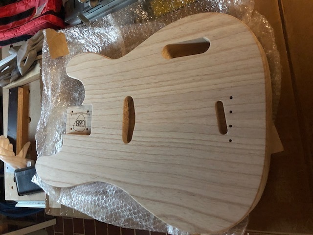

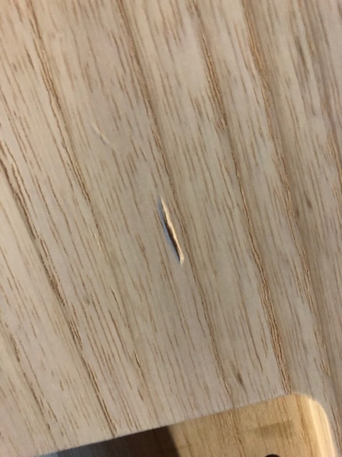

Hallo zusammen,
ich konnte es nicht lassen und habe mir kurzerhand einen '51 Precision-Body bei guitarandbassbuild.co.uk geordert.
Swamp Ash, 2.1kg, unlackiert.
Kam leider mit leichtem Transportschaden in Form einer Druckstelle zwischen Pickup- und Halsfräsung an.
Hätte ja auch auf der Rückseite sein können, aber fallende Marmeladebrote schlagen ja auch immer mit der Belagsseite am Boden auf...
Ist aber halb so wild weil im Bereich eines möglichen Pickguards, ansonsten verbuche ich es unter "aging".

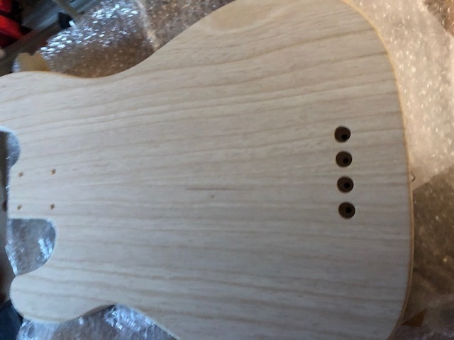

Was noch fehlt ist ein passendes Blech für die Potis (Bohrung 10mm für Potis mit ca. 9.5mm)
und die Saitenführungshülsen für Löcher mit 12.9mm (ich hab nur Hülsen mit 9.5mm)
Wenn da jemand einen Tip/Bezugsquelle hätte wäre das schön- leider werden die Durchmesser oft nicht angegeben.

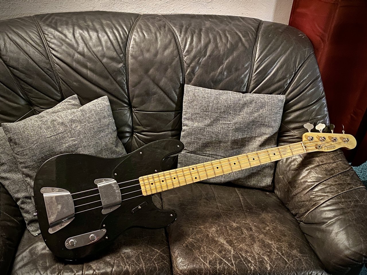

Oller Bass auf oller Couch...
Meinem CS hab ich jetzt die Roger Waters Optik verpasst, ist jetzt auch ein Look als wäre kein PG drauf und macht den ansonsten coolen, aber doch vielleicht etwas brave 51er dann ein klein wenig mehr "BAD"....
Glaub, damit hätte Dusty auch seine Freude :D
Reaktionen: Gunni, anbra, ArneK und eine weitere Person

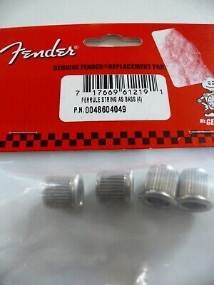

Ich suche immer noch Saitenführungshülsen die in die vorgebohrten Löcher von 12.9mm passen.
Hab auf Reverb eine "Big" Variante entdeckt, die sind dann mit 15.7mm schon wieder zu "big" für die Löcher.
Plan B wäre aufbohren.
Plan A wäre "passende Hülsen finden." Und das möglichst nicht übern großen Teich wegen der eher häßlichen Versand & Einfuhrkosten....
gibts nicht. Fender 004-8604-049 müssten 12.7 sein. interessant wären auch die restlichen maße (dicke des bodys, gibts nen absatz, maximale länge der ferrules, ...)

Ich hab mal nach "1/2 inch string ferrules" gegoogled:
Auf den ersten Blick könnten die passen:
Gotoh GOT-AP-0288-001
Allparts AP-0288-001
Grüße, Pat
Reaktionen: ArneK
  • #11
Tausend Dank ! :great:
Die Fenders sind bestellt - waren noch welche bei eBay Fankreich zu haben....

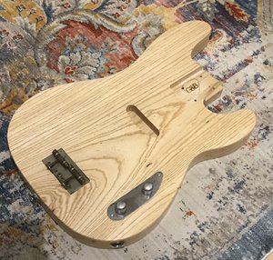

Das ist ein Bass aus dem Custom Shop, ich habe dafür nur ein PG bestellt und das aged white gegen das schwarze getauscht ;)
  • #13
Habe ebenfalls ein Telecaster-Bass-Projekt am laufen....Coronazeit.
Der Korpus ist mit Tru Oil behandelt. Ich warte jetzt noch auf Pickguard und Pickup. Letzterer wird ein 60 P Singlecoil von Barfuss. Mal schauen wann der ankommt...D2A94CD3-FA62-4782-B0BB-B5F26D106488.jpeg
Reaktionen: Moulin, Jost Halenta, yhawks und eine weitere Person

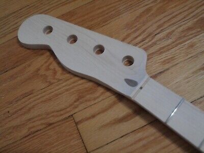

Den "Reverse Headstock "vergessen wir dabei mal, da ich keine Idee hab wo ich den her nehmen soll.
Wer wird denn gleich die Flinte ins Korn werfen? 😉

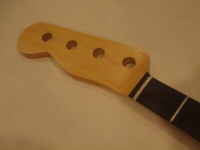

Aber Obacht! Die oben verlinkten Hälse sind „rund“ am Halsende, wie bei einem Standard JB oder Preci.
Und einen 51er Allparts-Neck mit Rosewood-Griffbrett hätte ich sogar noch hier rumliegen. Ebenso einen 51er Squier mit Maple-Griffbrett und C-Shape, kein fettes U-Profil. Beide allerdings nicht in der Linkshänder-Version, dafür mit „eckigem“ Halsfuß. Bei Bedarf bitte PN. 👍

Für die Hülsen:
Bzw kannst du nach "Fender 004-8604-049" suchen. Das sind die mit 13mm Durchmesser.
