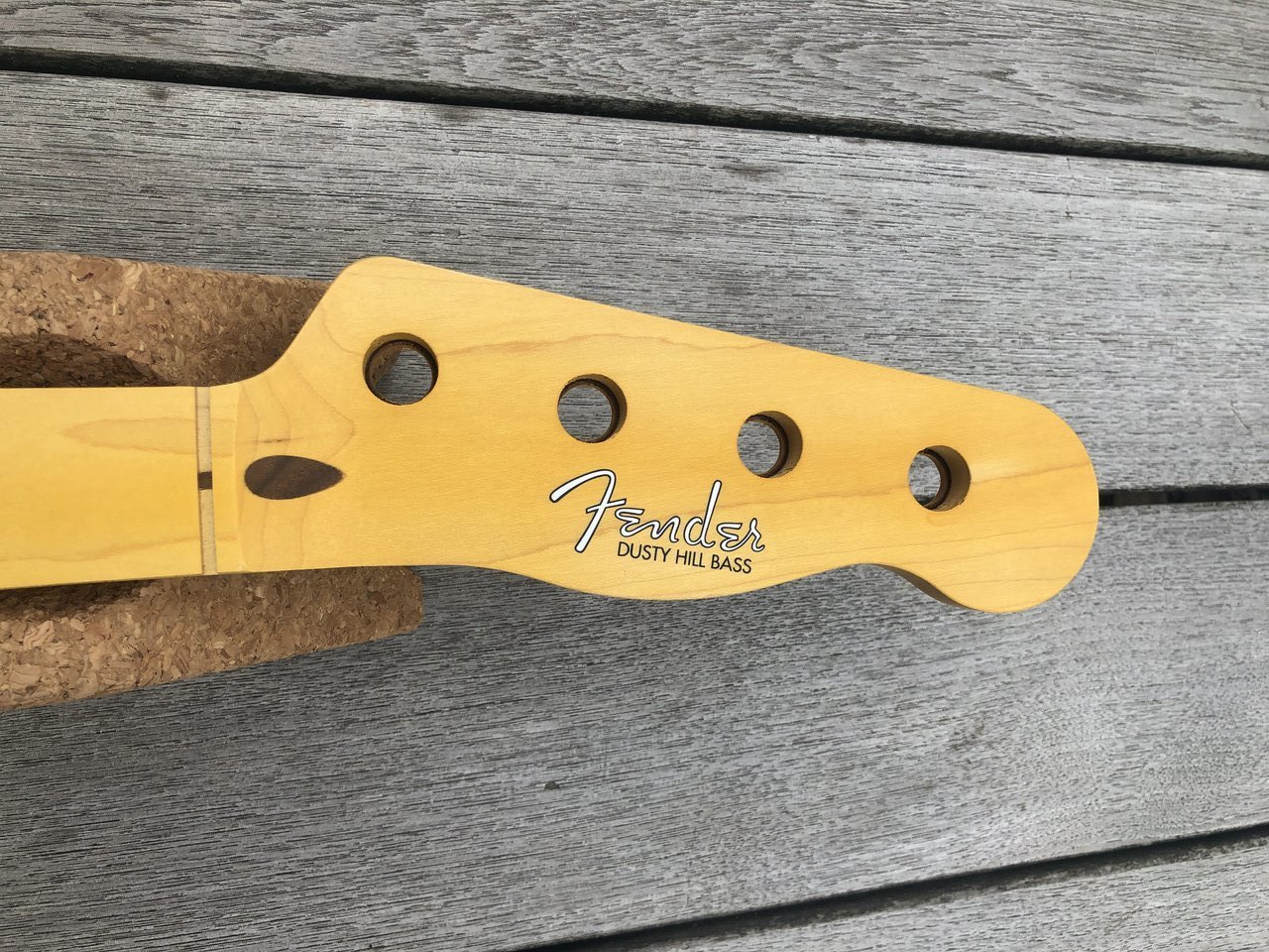

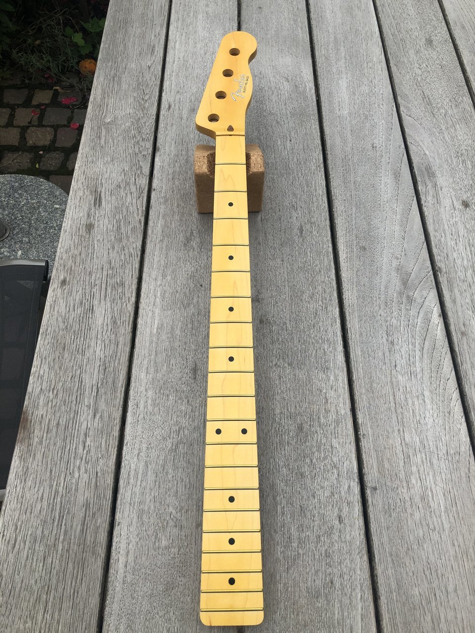

So, da ist er der Hals...
Für ca. 200€ incl. Zoll kann man nicht maulen...
War auch schon nach 10 Tagen hier...
Reaktionen: StonerGreg
  • #49
Das ist ein Allparts TBMO Hals von einem Händler in den USA über eBay.
In die Halstasche vom Body paßt er, C-Profil, sieht sauber verarbeitet aus.
$210 incl. Versand.
Bis vor die Haustür waren es dann ca. 200€.
Reaktionen: zeppo3000 und yhawks

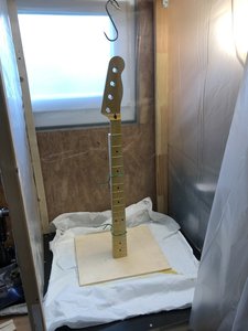

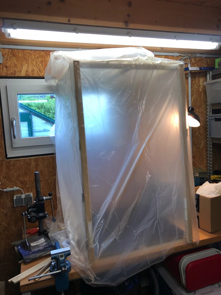

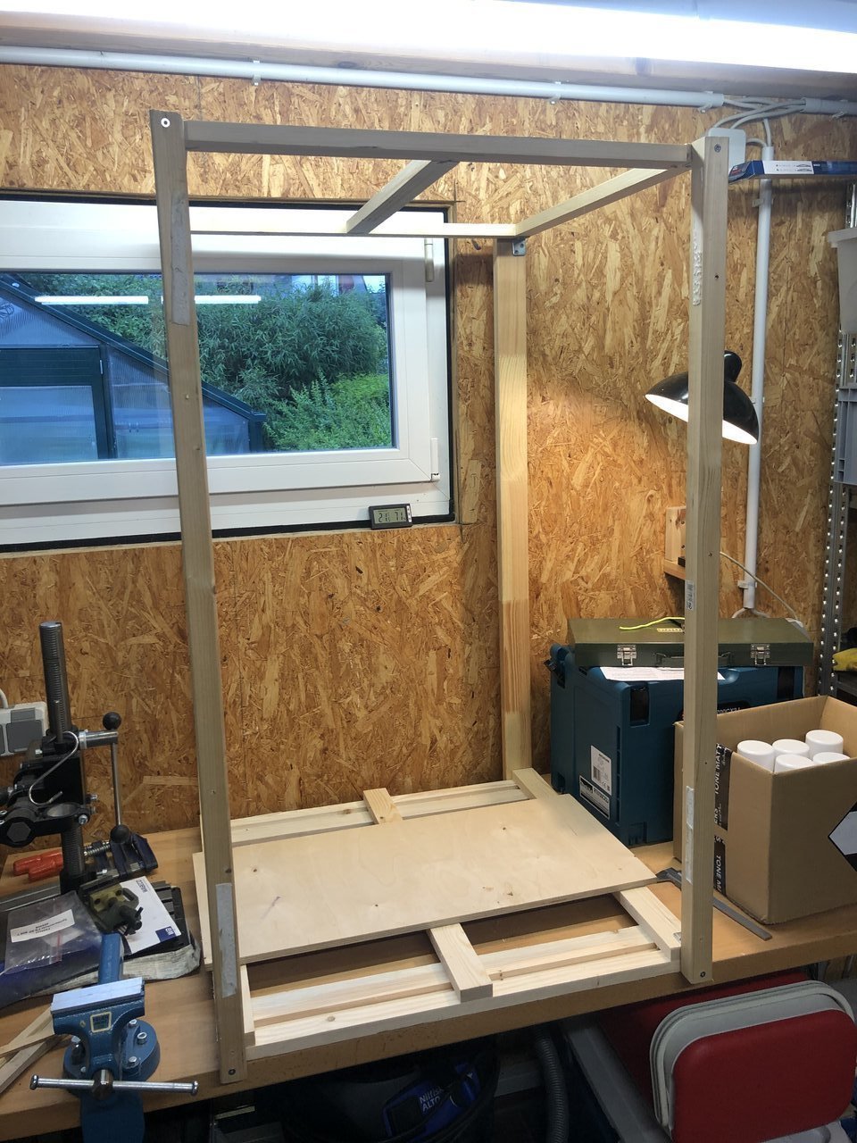

Kleine „after work“ Bastelei:
Lackier- und/oder Trocknungskabine...
Mal schauen wozu es besser taugt.
Boden und Decke sind recyelte Spülmaschinenverpackung, die Seitenteile einfach Restholz.
Einen durchgehenden Boden mache ich noch rein.
Außenrum abnehmbare Folie.
Den Hals will ich aufhängen können - hab da an einen Fleischerhaken durch das oberste Loch der Kopfplatte gedacht.
Falls jemand eine bessere Methode kennt - her damit..😉
Für den Body muß ich mir noch was überlegen.
Wenn ich die übliche Latte in die Halstasche schraube bräuchte es eine Halterung mir der man den Body kopfüber in die Kabine stellen kann.
lg
Reaktionen: Jost Halenta, claudio, anbra und eine weitere Person

Latte an den Body und nen FETTEN Winkel in den Boden der Lackierkabine. Solange du den Kopfüber brauchst, kannst du du die Latte am Winkel am Boden befestigen. Ich glaub aber dass die Kabine zu klein ist. Die üblichen 20 bis 30 cm von der Bodyoberfläche bei festgemachten Body wirst du nicht überall erreichen. Und wenn den Body in der Hand hält- an der Latte- kommt man besser an die Hörner von innen oder auch um die Halstasche rum. Die Vorder und Rückseite bekommst du bestimmt auch in der Kabine hin.. Aber Erfahrungsgemäß brauchst du 2 mal so viele Lackierdurchgänge für die Bodykanten als für die Flächen.

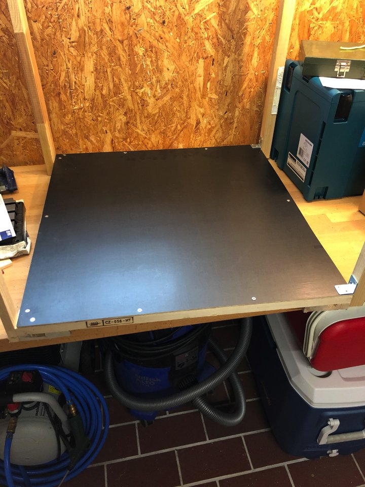

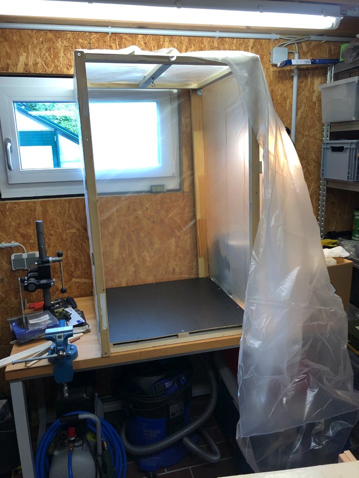

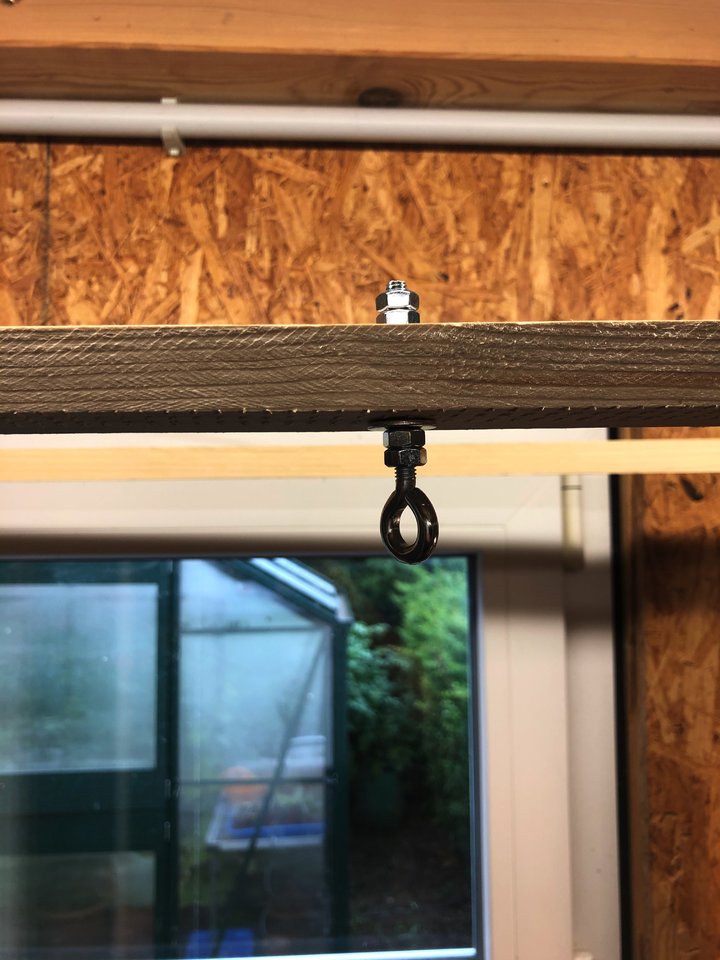

Die "Kabine" wäre soweit betriebsbereit:
Nen Boden hab ich noch eingebaut....
Und eine drehbare Aufhängung:
Folie draufgetackert:
Demnächst kanns mit dem Hals los gehen... :-)
Reaktionen: claudio

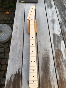

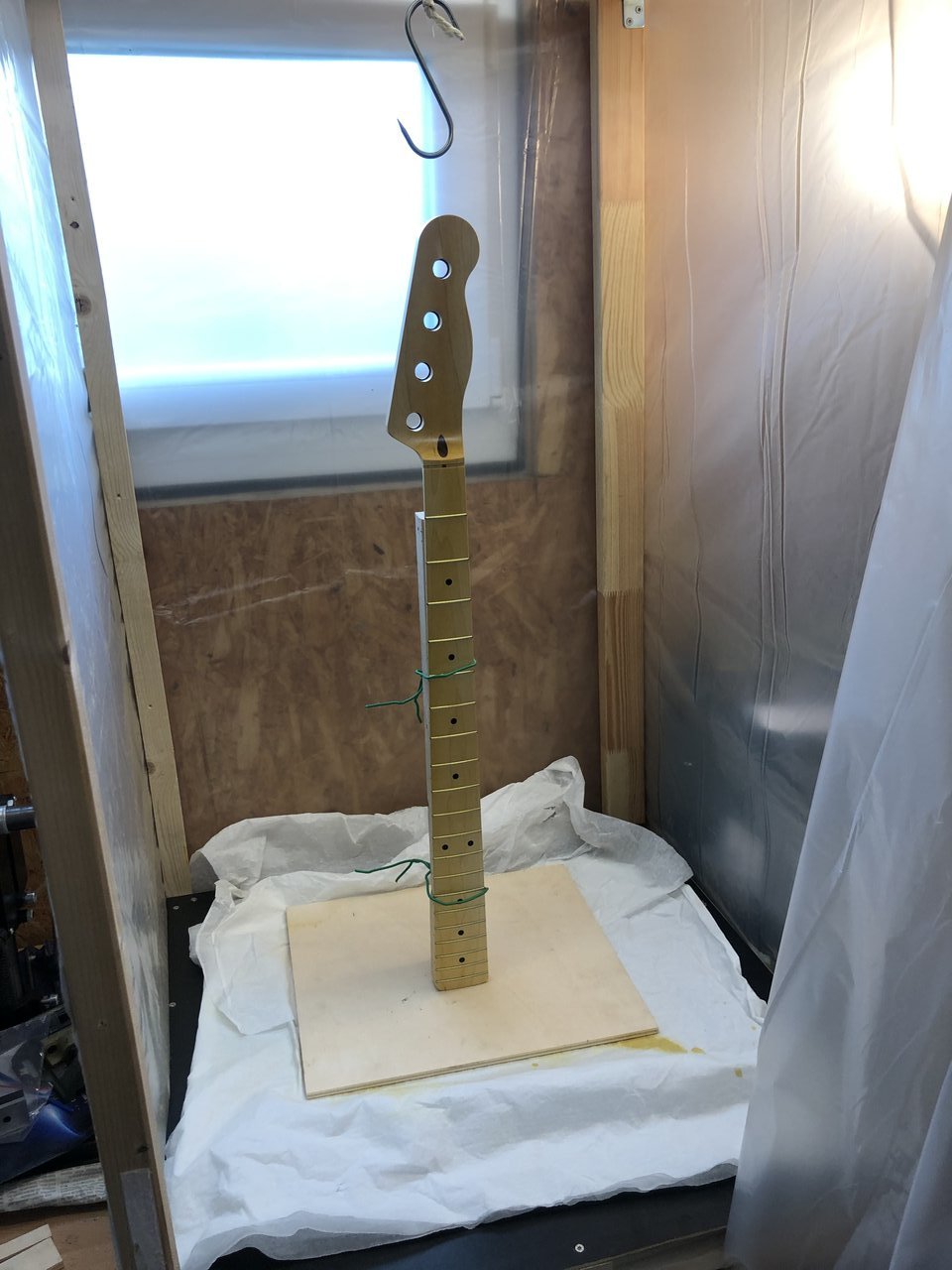

Gestern habe ich den Hals an den Birnenbaum gehängt und 2 Schichten transparente Grundierung aufgetragen.
Trockenzeit zwischen den Schichten ca. 40 min.
Ich hatte dann auch gleich 2 Nasen produziert die ich nach 1-2h Trocknungszeit vorsichtig mit einem Cuttermesser entfernt und mit 600er Papier geschliffen habe.
Noch ne Schicht drüber und gut war.
Heute hab ich dann mit 600er vorsichtig drüber geschliffen.
Dann kamen 2 Schichten transparenter Nitrolack (Farbe: Honey) drüber.
Dabei habe ich gelernt daß selbst der kleinste Lufthauch stört.
Unglaublich wie wenig Wind langt den Farbnebel komplett am Objekt vorbei zu lenken.
Die 3. Schicht hab ich dann in der Kabine aufgetragen.
Und ich werde Hälse nicht mehr an Fleischerhaken aufhängen.
Hinter denen ist der Farbauftrag deutlich geringer. Sieht man aber erst wenns trocken ist.
Auf dem Bild oberhalb vom G Tuner-Loch der helle Strich.
Alles in Allem muß ich noch mal ran.
Der Farbauftrag ist auch nicht richtig gleichmäßig.
Zumindes im Bereich Kopfplatte muß das besser werden.
lg
Reaktionen: claudio, Kalmar und anbra

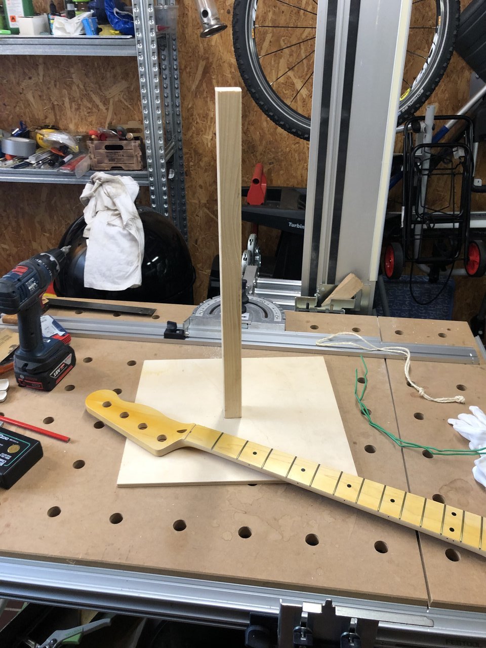

Hab grad mal schnell einen Hals-Lackierständer zusammen-macgyvert um morgen die Kopfplatte nachzulackieren.
Reaktionen: claudio und lordbasstard

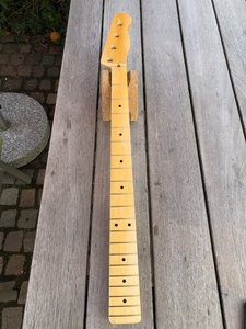

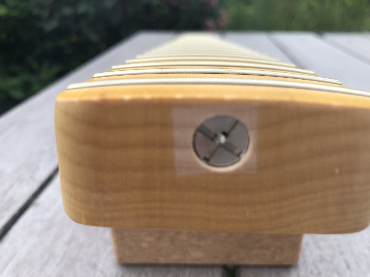

Hab noch was drüberlackiert - es ist etwas besser geworden aber immer noch nicht perfekt.
Gerade die Marke die der Fleischerhaken hinterlassen hat sollte man von Anfang an vermeiden.
Und auch die Einstellschraube vom Halsstab sollte man nicht abkleben - da habe ich jetzt ein hübsches helles Quadrat. 🙄
Ich habe leider vorher nicht überprüft ob man das im montierten Zustand sieht ....
Sieht man übrigens... :bang:
Also die Tage noch mal nachbessern ....

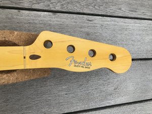

Decal ist seit eben drauf - dedicated to Mr. Dusty Hill...
Den originalen "Signature" kann ich mir nicht leisten - wenn ich aber so weiter "lackiere" wird meiner auch ziemlich "vintage".... :D
Reaktionen: FenderOli und rawlikefishrob

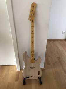

Kommt zwar noch die ein oder andere Schicht Klarlack drauf, aber schon mal vorab das Foto....
Jetzt werde ich erst mal fräsen lernen müssen, der Body bekommt noch ein Binding.
Werd die Tage einen „Dummy“ Body zum Üben bauen bevor ich das Original versaue...😁
Den Fuß mit dem hellen Quadrat habe ich noch mal abgeschliffen und neu lackiert.
Die Schraube abkleben werde ich zukünftig nicht mehr.
Ich habe aber jedesmal wenn der Lack trocken war die Schraube etwas bewegt damit die nicht festklebt.
Ging wunderbar.
Von der Decal-Trägerfolie sieht man nach mehreren Schichten Klarlack nix mehr - da habe ich ja anfangs echt dran gezweifelt.
Reaktionen: bassero, claudio und touchdown

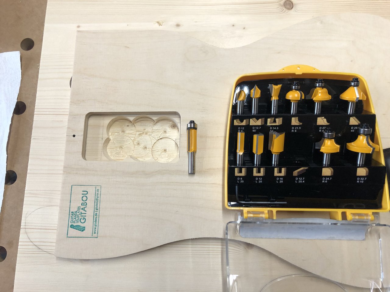

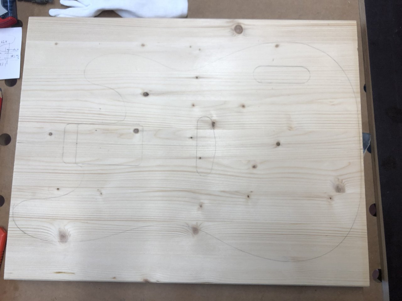

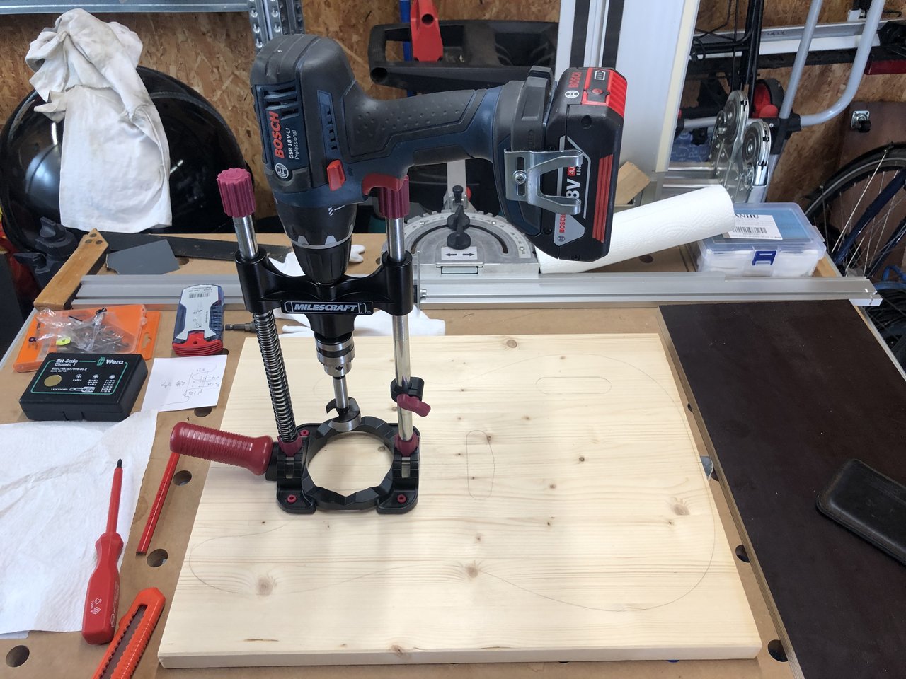

Ich schieb jetzt mal den Dummy-Body-Bau zwischen rein.... :-)
Der dient dem "Fräsen"-lernen.
Hab ich nämlich noch nie gemacht.
Nur Anläufe bisher - daher stammt auch das ENT-Fräserset.
Die Makita hab ich mir letzten Dezember zugelegt aber auch noch nichts mit gemacht.
Die Prezi-Schablonen auf den Bildern hab ich mir auch nicht nur zum "Dummy" bauen zugelegt, irgendwann kommt dann auch mal ein Body-from-scratch dran und wenns gut läuft versuche ich mich auch mal an einem Hals.
Angezeichnet:
Mit nem dicken Forstner vorbohren:
Und - verdammt: Falscher Kopierfräser.
Das Kugellager sollte hier wohl besser oben sein - erleichtert das Eintauchen. :bang:
Hab ich nicht drauf geachtet.
Für außenrum würde das vermutlich noch gehen wenn die Schablone unten liegt, aber Halstasche funktioniert nicht.
