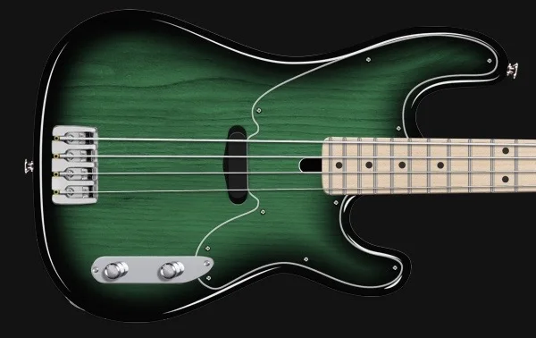

Ich bin immer noch am überlegen wie ich z.B. mit beizen und ölen ein Green Burst hin bekomme.
In etwa so:
Bei Crimson Guitars gibts so Farben fertig angemischt ( ist übrigens Wasserbeize) . Das „grün“ ist aber heller.
Was braucht es denn noch für eine Farbe als Beimischung um das grün dunkler zu bekommen.
Einfach etwas schwarz ?
Alternativ gäbe es noch das Grün in einer deutlich stärkeren Konzentration zum selber anmischen.
Ich suche ein Verfahren das reproduzierbar ist.
D.h. wenn ich mir nochmal Beize anrühren muß weil die erste Menge nicht gereicht hat will ich möglichst exakt den gleichen Farbton treffen.
Ach - und zum Schluß sollte sich mit dem Ölen - wenn machbar - eine eher glänzende Oberfläche ergeben.
Nimmt man dann eher das hier im Forum öfters erwähnte Clou Hartöl in „transparent“ oder bleibt man vorsichtshalber bei den Crimson Ölen die, so hoffe ich, auf die Beizen abgestimmt sind ?

Kleiner Nachtrag:
Hab gerade mit einem Kumpel der Drucker gelernt hat „gemessaged“...
Der sagt: schwarz beimischen ergibt eher einen graun Ton. Besser wäre mehrfach drüber gehen um das Grün dunkler zu bekommen...
Der Teil wäre dann beantwortet...

  • #32
Den Burst-Verlauf wird man mit Beize kaum ordentlich hinbekommen. Der Effekt entsteht durch gesprühtes Auftragen von mehreren Farbschichten. Die Grundfarbe, also hier das Grün kannst Du beizen, aber den schwarzen Rand wirst Du sprühen müssen.
  • #33
Meinst Du jetzt Farbe oder Beize sprühen ?
  • #34
Farbe, Beize zu sprühen ist meiner Meinung nach eher unüblich.

Puh - hat nicht weiter oben wer gesagt Beizen und Ölen wäre für Gelegenheitsklampfenbauer leichter zu beherrschen... :-)
Ich hol mir jetzt etwas Esche-Experimentierholz & Farbe....
Und dann guggen wir mal.
