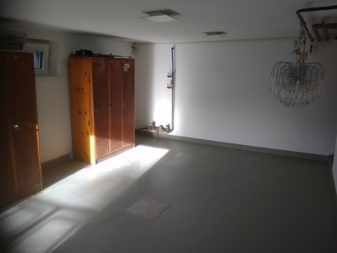

Endlich habe ich meinen Proberaum fast fertig.
Der Raum ist eine ehemalige Garage im Kellergeschoss, die durch die steile Abfahrt und Größe moderner Autos nicht mehr nutzbar war.
22m². neue Gipskarton Decke, ausgemalt. Boden beschichtet.
Rohrleitungen werde ich noch einpacken mit Schaumstoff um die Schallübertragung ins restliche Haus zu minimieren.
Der Raum ist gut wärmegedämmt und auch im tiefen Winter sollte ein kleiner Elektro-Heizkörper ausreichen.
Trocken ist der Keller natürlich auch.
Im Proberaum soll Spielbereit klassisches Besetzung Drums, Bass, Guitar, Gesang, Keyboard sein. Dazu ein Standrechner mit Studiomonitoren fürs flotte Recording.
Wahrscheinlich wird das akustische Schlagzeug durch ein elektrisches ersetzt (Lautstärke wegen Familie und Nachbarschaft).
Jetzt stellen sich folgende Themen:
-) E-Installation:
als Aufputz-Installation nach Bedarf. Ohne Plan zu Inventar macht es aber noch wenig Sinn irgendwo Steckdosen zu setzen.
Wichtig ist mir dabei ein Master-Schalter um sämtliche Geräte stromlos zu schalten, damit ich nicht suchen gehen muss, ob auch jeder seine Geräte abgeschalten hat.
-) Ausstattung - Schreibtisch:
Welche Größe hat sich bewährt? 2 Monitore, Standrechner, 2 Monitorboxen, Keyboard, Interface, Mischpult, Lampe, Platz zum Schreiben... Schreibtisch vielleicht in L-Form?
Als Staubschutz ist wahrscheinlich ein grosses Bettlaken über den Geräten sinnvoll.
-) Kästen:
bestehende Kästen sollten Kabel, Kleingeräte in Ordnung halten.
-) Schalldämmung:
großes Manko: Raumhöhe ist nur 2,10 m. Das heißt sehr hoher Noppenschaumstoff ist da nicht drinnen. Mit E-Drums und eher kopfhörer- bzw. monitorgebunden sollte aber auch extreme Schalldämmung nicht nötig sein.
Bzw. bekomme ich da schnell Probleme mit der Familie.
Gedacht habe ich an Maßnahmen zur Verbesserung der Raumakustik wie schwerer Vorhang, Akustikpanell, Diffusor aus unterschiedlich langen Holzklötzen,...
Habt ihr noch Ideen oder Anregungen? Muss ich auf irgendetwas besonders aufpassen?

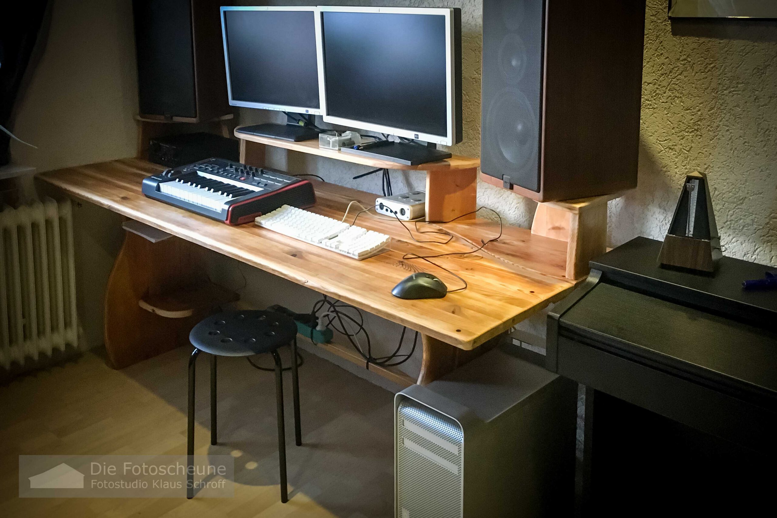

Da sind wir wohl alle unterschiedlich, meiner ist selfmade, Beschreibung hier auf meiner Homepage:
Reaktionen: tofi1, hui, EPBBass und eine weitere Person
Gefällt mir sehr gut. Eine tolle Anregung.

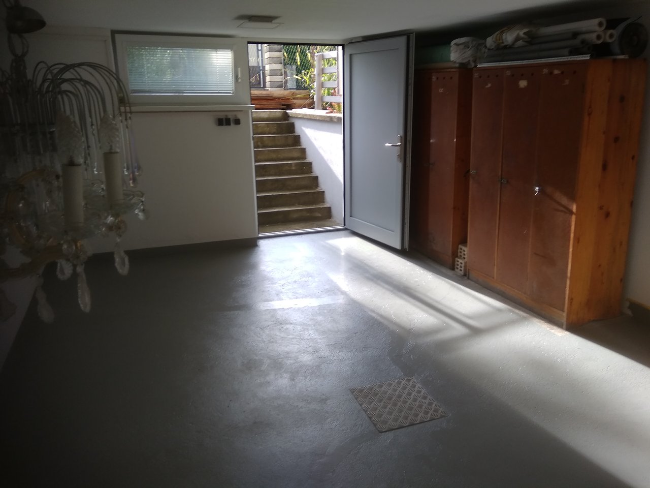

Hauptschwachstellen zu Nachbarn & Co sind halt nach wie vor Fenster, Türen und Leitungen die durchs Haus gehen.
Was ist denn mit der nicht abgebilden vierten Wand? Ist das ein Garagentor? Das ist doch sicher ein prima Schallankoppler für draußen?
Falls kein Garagentor und die Treppe der einzige Zugang, wäre mir persönlich eine möglichst schwere Entflammbarkeit der Einrichtung auch wichtig
Statt Garagentor + Rampe gibt es jetzt Stützmauer mit Türe und Stiege. Es gibt 2 Fluchtwege.
