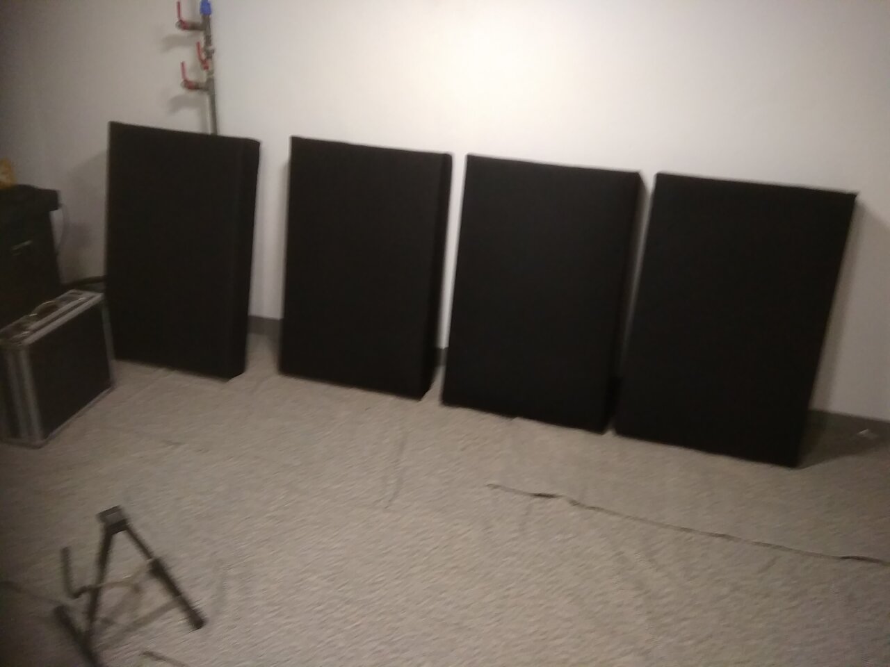

Meine Frau hat mir vorzeitig zum Geburtstag hübsche Teppiche geschenkt, sodass 95% des Bodens bedeckt ist. Das hat den Sound auch schon massiv verbessert.
Erste Probe mit meinen 2 Jazzer-Buben (git, git, bass natürlich nur mit sehr kleinem Besteck) war auch erfolgreich.
Der Raum hat zum Proben eine sehr gute Größe.
Schreibtisch mit PC und meinen Yamaha HS7-Monitoren (ich weiss, da ist Luft nach oben) steht auch bereit.
Am Wochenende habe ich noch die Holzrahmen für 4 Absorber gebaut.
Die Grösse ist je 60x100cm. Ob ich sie horizontal oder vertikal hänge weiss ich noch nicht.
Die Tiefe der Rahmen ist 14cm (10 Wärmedämmung + 4cm Luft).
Ich weiss: kein Bild, keine Absorber. Folgt noch! ;-)
Ich bin sehr zufrieden.
PS: extrem ungewohnt ist das Schlagzeug im Sound. Ein Jahr lang stand das Schlagzeug jetzt im 16m2 Holzlagerraum (ca. 4 Festmeter Holz als Scheite ==> best Diffusor ever!). Der Sound war dort eigentlich sehr gut.
Im neuen Raum ist es trotz Teppichen noch sehr hallig. Ich bin gespannt was die Absorber bringen, aber ich glaube nicht dass sie in die Liga vom Holzstapel kommen.

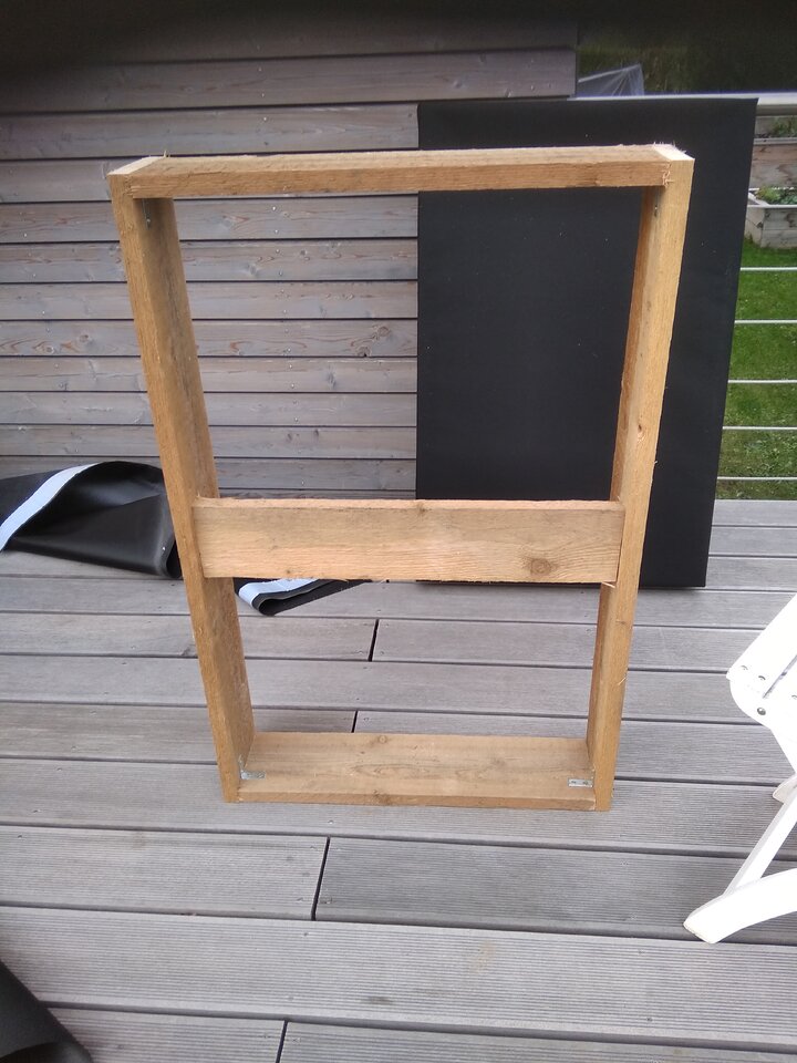

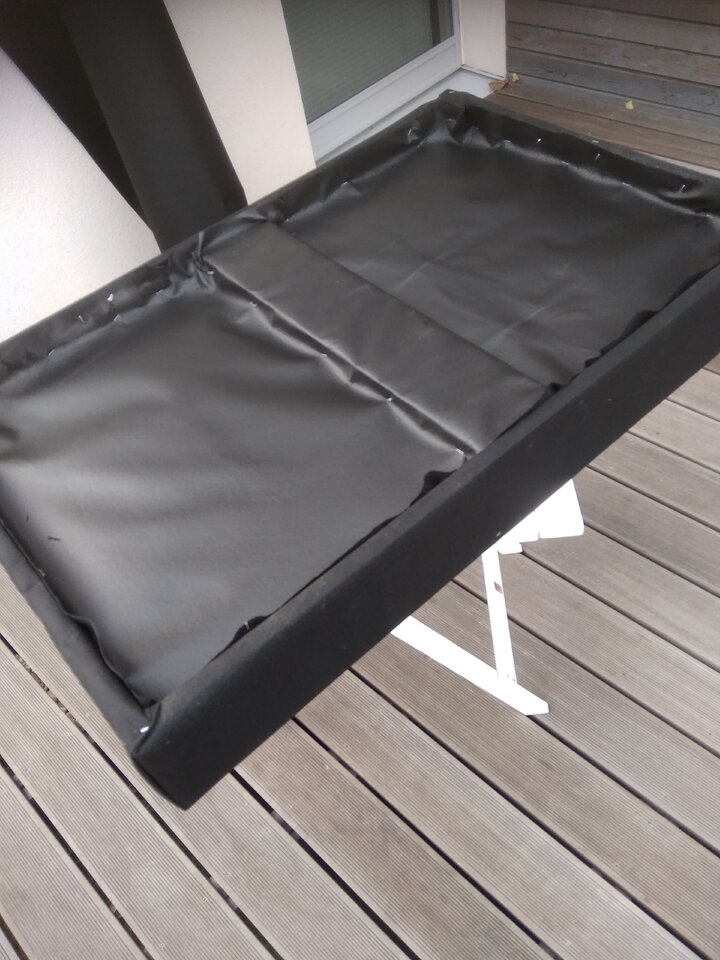

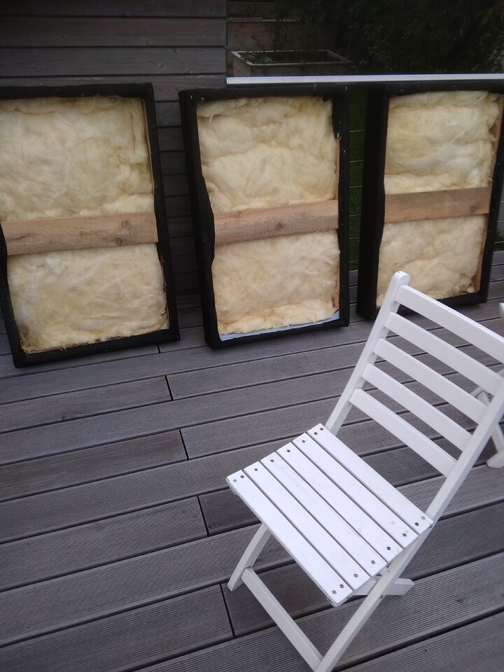

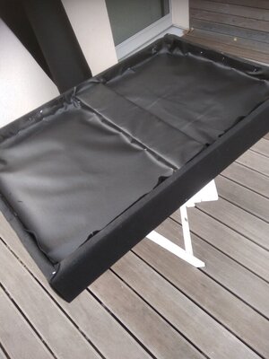

Die Absorber sind fertig gebaut. Hier ein paar Fotos zum Bau.
Optisch schauen sie ganz cool aus.
60x100cm
Tiefe 14cm (10cm Glaswolle+4cm Luft)
Die Folie ist eine Fassadenbahn für hinterlüftete Fassaden.
Da ich das Material komplett Zuhause hatte, belaufen sich meine Kosten auf Null.
