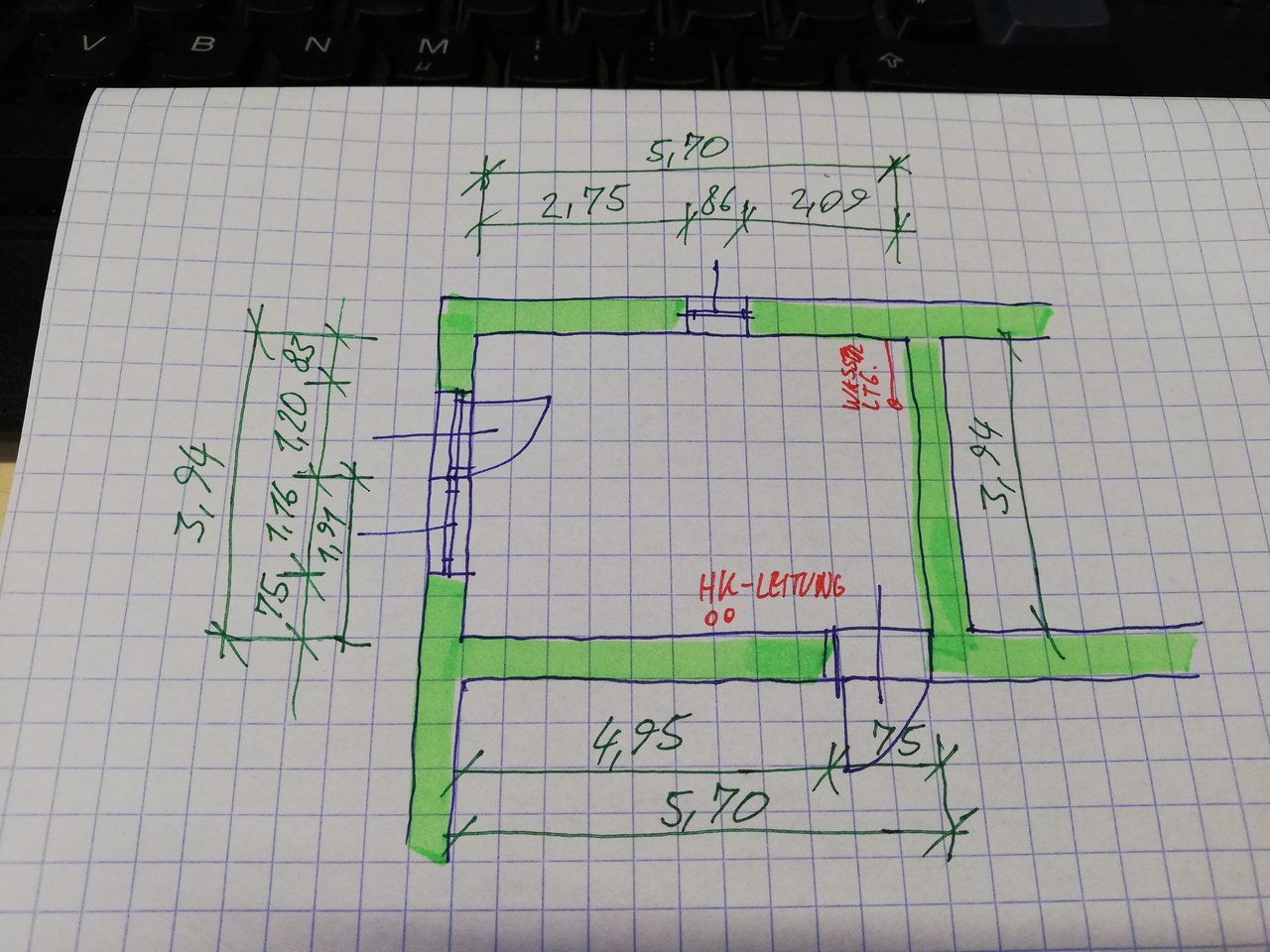

  • #34
Hier noch eine Handskizze des Raums.
Linksoben an der Wand stehen 2 Schränke (je 115cm breit) zwischen Türe und Fenster.
Das Schlagzeug hätte ich mit Blickrichtung in den Raum linksunten hingestellt. Das sollte mit 1,91m Breite kein Problem sein.
Und da - das ist uns Bassisten allen bekannt - Schlagzeuger sowieso immer stinken, ist der Platz unter dem Fenster sicher sinnvoll xx( :D ;-)
Den Schreibtisch mit Monitoren stelle neben das Schlagzeug unten an die Wand.
