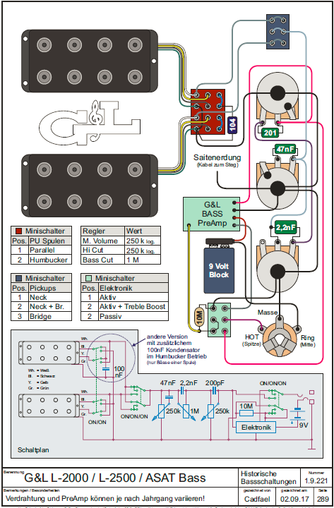

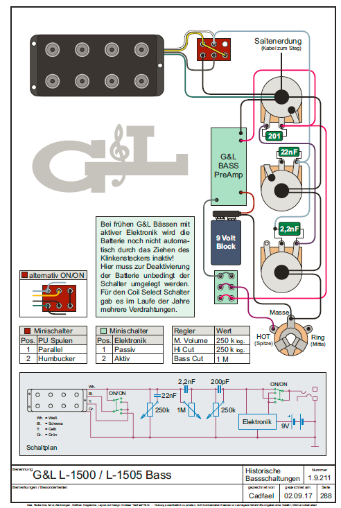

OK
ich hab mir da mal angesehen:
bzw. G&L200
das bedeute, dass die kleine Platine von @Ratterbass "nur" der Preamp ist und die Platine auf Seite 1 "einfach" alle Funktionen in sich vereint.
Damit wäre man/ich mit der kleinen Platine aber am Ende auch flexibler, da ich ja sowieso eine gnaz anderen Bass aufbauen möchte ... bleibt spannend.
Gibt es irgendwo eine Bestückungsliste und/oder einen Schaltplan ?
bzw. G&L200
Der Schaltplan für meine Platine ist fast 1:1 der originale, den du leicht im Netz findest. Ich hab den minimal angepasst, sodass man einfach nur einen Pin auf Masse legen muss, um den boost zu aktivieren. Bestücken brauchst du nicht, weil SMD und schon fertig.
Anschlüsse sind Input, Output, gnd, Batterie und der Anschluss für den boost pin.

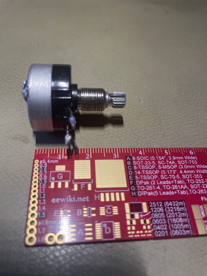

A250k „Rhythm“ - kannste habe n.
  • #49
Steht hinten drauf. War wohl früher mal die Bezeichnung für den vorderen Tonabnehmer. Lead halt für den hinteren. Oder so. Wenn du den haben willst, schicke ich ihn dir zu.
:D
wasmacht den Poti denn anders/besser als normale 250k?

  • #53
aber wozu ist der hier:
und was ist das? Ein Widerstand mit 1mOhm? als Masse für den Preamp oder was macht der da?
Nur um Verständnis für die Materie zu bekommen?
Das sind 10Meg. Die sorgen dafür, dass aus dem Boost EQ ein Buffer wird und gehören zum preamp. 1Meg reicht eig auch schon. Bei mir ist der Widerstand bereits mit auf der Platine und wird durch den Kontakt auf Masse einfach überbrückt.
