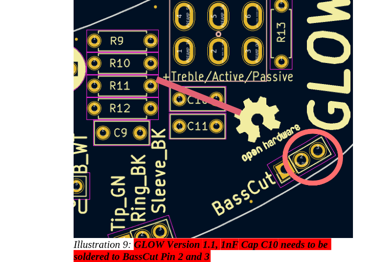

  • #65
Ich glaube mich zu erinnern, dass es da eine Revision in der Anleitung gab. Das war aber ziemlich eindeutig und nachvollziehbar beschrieben und gelöst.
Edit:
Habs
Reaktionen: cfortner

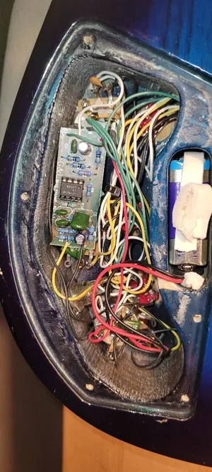

  • #71
Eig ne Frechheit so aus zu liefern.
Strings auf Erde legen heißt schauen ob die Erdung der Brücke Kontakt hat...

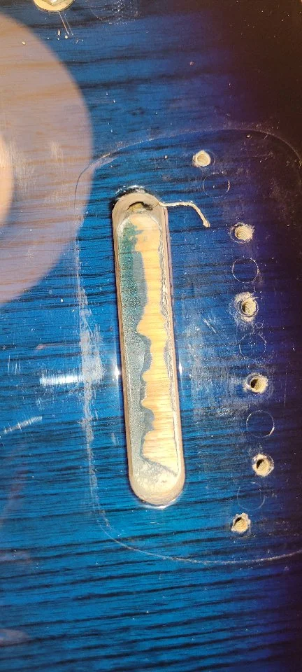

  • #72
Da ist kein Lack weit und breit und auch der Deckel ist nackt
  • #73
Den Erdungsdraht bißchen hochgebogen, aber hilft nix
  • #75
Das sah bei meinem vor kurzem auch noch so aus. Da gab es zwar keine Störgeräusche, aber andere Probleme. Deshalb ist jetzt der GLOW drin und alles ist top.
Aber bei mir war wenigstens alles mit Abschirmlack gesichert.
Das wäre das erste, das ich machen würde.
Kommt denn das Kabel von der Bridge im E-Fach auch richtig an?
  • #76
Ja, kommt an. Habe alle Erdungskabel verfolgt und die Lötstellen sehen alle gut aus. Klar könnte auch ein Kabel gebrochen ein. Muss mal das Multimeter in die Hand nehmen und jedes Kabel überbrücken...
Aber das Radio ist so krass wenn aktiv geschaltet wird ....
Hat denn der Asat das selbe Lochbild von den Bohrungen her? überlege das ganze Innenleben zu wechseln . ..
