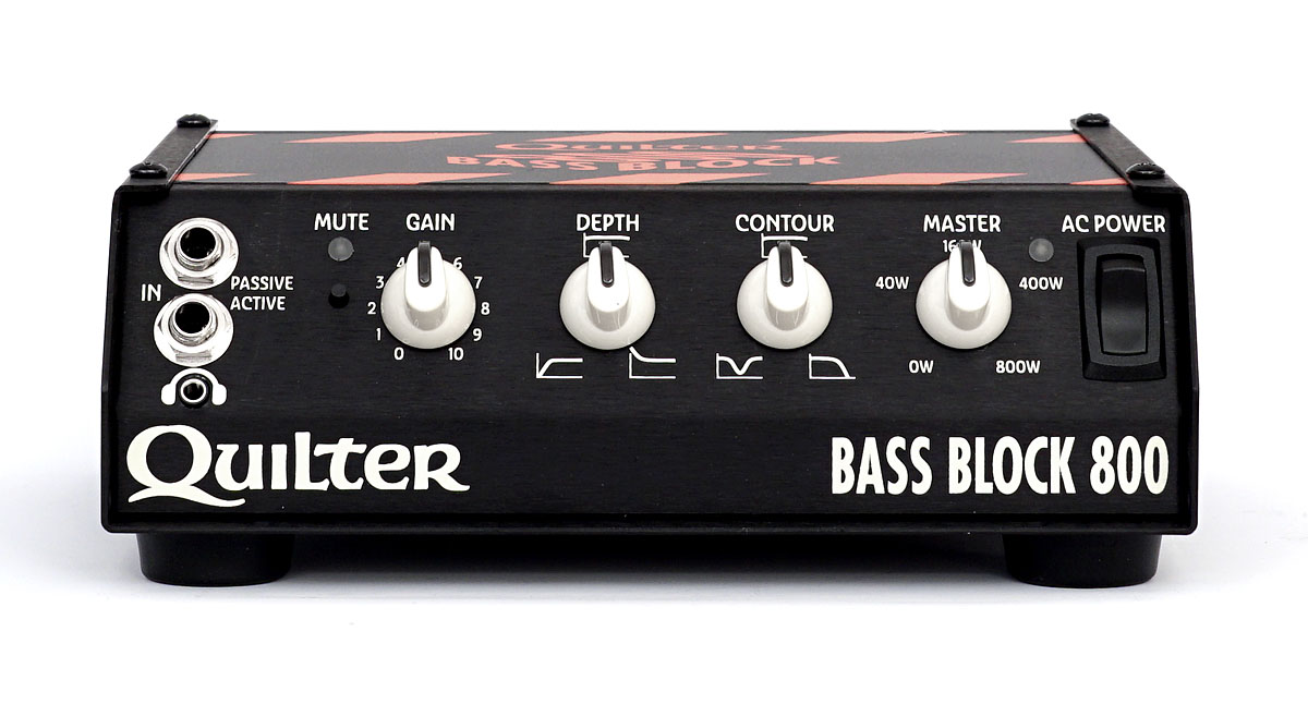

Wie schon geschrieben, kommt der Bass Block in einem kantig gehaltenen Design daher. Das Gehäuse wurde aus stabilem Aluminium gefertigt und matt-schwarz lackiert. Die Frontplate ist leicht geneigt angeordnet, so dass die vier vorhandenen gerasterten Potis jederzeit gut zu erreichen und zu bedienen sind.

Zum Anschluss eines Basses stehen zwei Klinkeneingänge mit unterschiedlicher Empfindlichkeit (active/passive) zur Verfügung, die weitere Aussteuerung erfolgt mit Gain.
Die Klangregelung besteht nur aus den Potis für Depth und Contour. Mit Depth können die Bässe betont oder zurück (LoCut oder LoBoost) gestellt werden, Contour stellt die bekannte "Badewanne" (MidScoop) dar. In Linksrichtung wird die Intensität des Presets betont, während in Rechtsrichtung lediglich die Höhen beschnitten werden. Beide Regler in Mittelstellung bedeutet "flat".

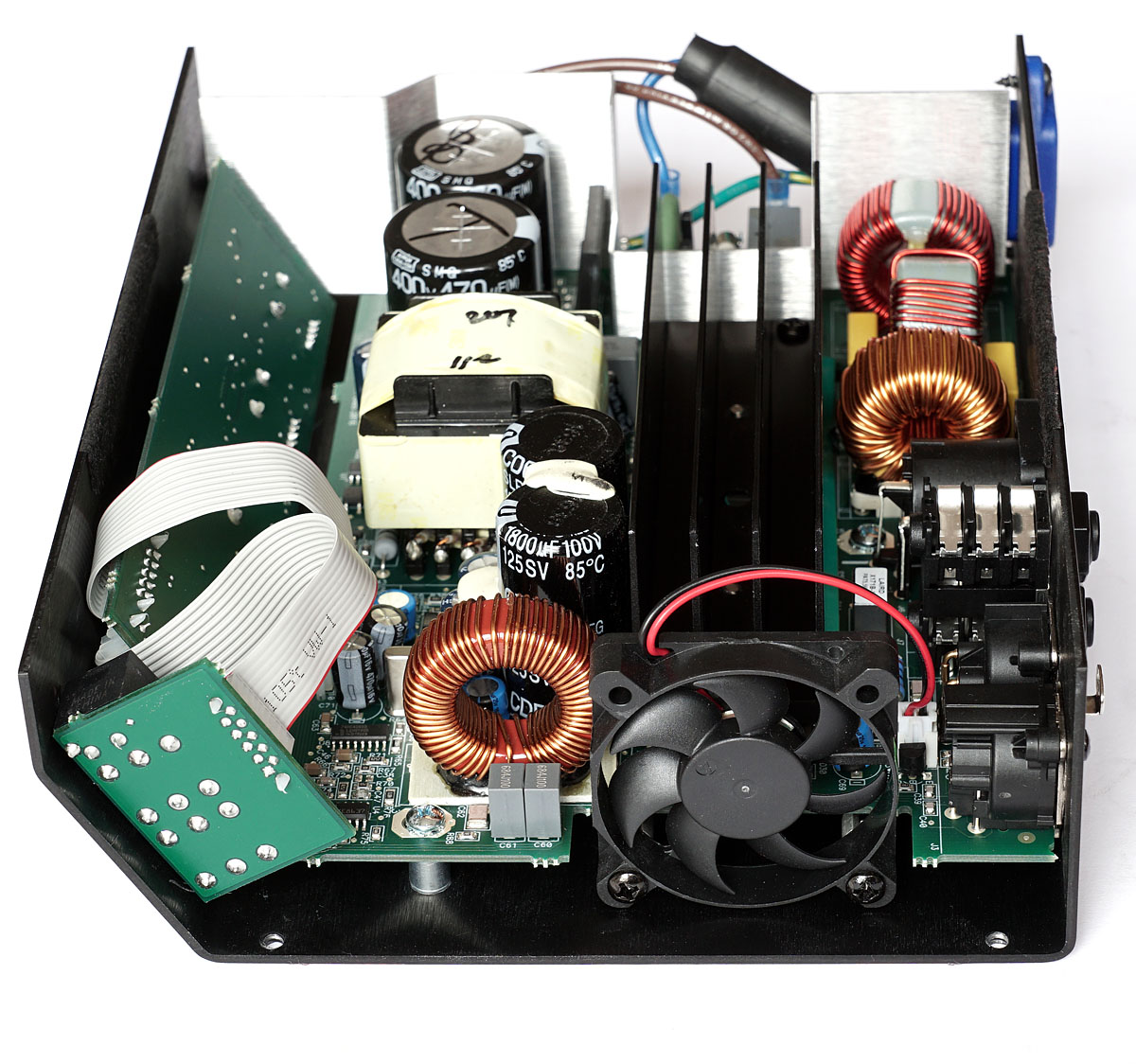

Es hätte mich gewundert, wenn jemand wie Pat Quilter seinem Amp nicht eine eigene Endstufe verpasst. Abweichend von den oftmals eingesetzten B&O Powermodulen kommt hier eine Eigenentwicklung zum Einsatz. Ganze 800 Watt an 4 Ohm soll der Kleine erreichen.
Ein seitlich des Amps angeordneter Lüfter sorgt für die notwendige Kühlung des Powermoduls. Erfreulicherweise ist der Lüfter Temperatur-gesteuert, so dass er nicht von Anfang an mit voller Drehzahl läuft, was bei vergleichbaren 4 cm Fans schnell unangenehme und störende Geräusche erzeugen kann. Der Lüfter dreht zwar auch bei geringer Belastung ständig, die Drehzahl ändert sich aber erst, wenn der Amp gefordert wird und somit mehr Wärme erzeugt wird.
Frontseitig ist ein Klinkenanschluss für den Anschluss eines Kopfhörers vorhanden, so dass mit dem Amp auch zu Hause im stillen Kämmerlein geübt werden kann.

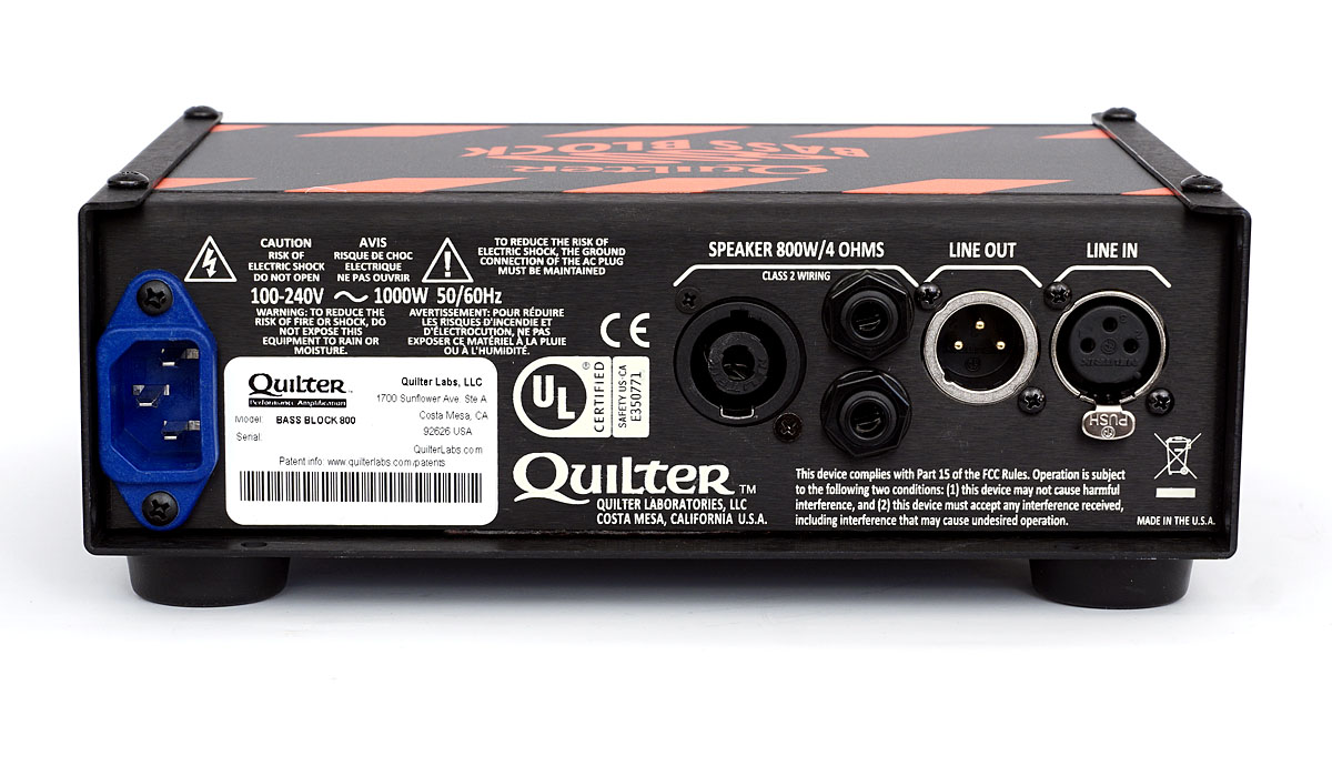

Die Rückseite bietet Platz für den Anschluss der Boxen (Speakon oder Klinke) sowie für den LineOut (DI). Der Line-In ist interessanterweise ebenfalls als XLR ausgeführt.
