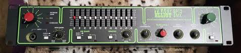

Ist zwar nicht gefragt, aber trotzdem ... Wozu einen extra EQ kaufen wenn es auch gute Preamps mit integriertem EQ gibt?
Mir fallen dazu bspw. der Trace Elliot* GP12xv (kenne ich u. finde ihn gut)
und der GP 12smx ein.
Weil auch die von dir geposteten Trace Teile nicht die Flexibilität bieten, die zB ein TC 1140 bietet.
Grafischer EQ bedeutet immer einen Kompromiss gegenüber einem parametrischen EQ.
Ein 4 Band parametrischer EQ ist sogar einem 31Band EQ immer überlegen wenn darum geht ganz genaue Anpassungen vorzunehmen.
Die Trace Preamps sind aber schon sehr gut. Ich mochte die damals sehr.
Kantig und vehement im Grundsound. Der EQ war auch besser als das meiste was es so gab/gibt.
Den Preshape konnte ich aber nie leiden. Wie gut, das der schaltbar ist....
Ciao Paul,
ja, mein Reden. Ich mag die Teile, habe zwei, einmal im Hexa einmal im AH600SMX, aber die Trace-Preshapes sind bei mir always off. Die Britische Badewanne ist nicht cool, ich mag allerdings den SWR Scoop (Du nicht, ich weiss), dezent eingedreht.
