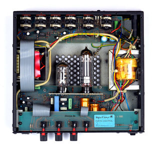

Hast Du mal in den BM geschaut?
proxy-image.jpegda ist nicht viel Platz. @dissa hab mir zur Illustration ein Bild von Deiner Seite genommen, hoffe das ist okay.

Kein Platz
2. Gegen einen Wannen-Einbau spricht, daß vermutlich v.a. die EL84 gute Kühlung braucht. Also Luftstrom von unten durch das Gerät. In einem Rack sind eh schon weniger gute Lüftungsverhältnisse.
Statt unten geschlossener Wanne evtl. eine größere Aussparung unten vorsehen und kleinen Quirl zur Zwangsbelüftung drunter.
Machbar ist im Eigenbau Vieles, erfordert aber Erfahrung und exakte handwerkluche Arbeit
Viel Spassbeim Basteln

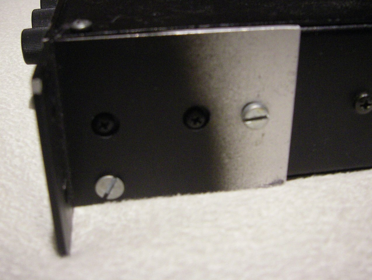

ich hab an den Bassmaster Winkel angebaut. Die CF hatte ich mit dem BM nur im originalen 19" Winkel nebeneinander. (den könnte ich Dir noch anbieten...)

ich glaube ich hab irgendwelche originalen Löcher genommen, musste aber Gewinde schneiden.
Das schon eher. Denn so eine EL84 erzeugt wirklich viel Hitze.

neee, die Gewinde, an denen die Winkel fest sind hab ich gemacht. Die Löcher waren aber vorhanden.

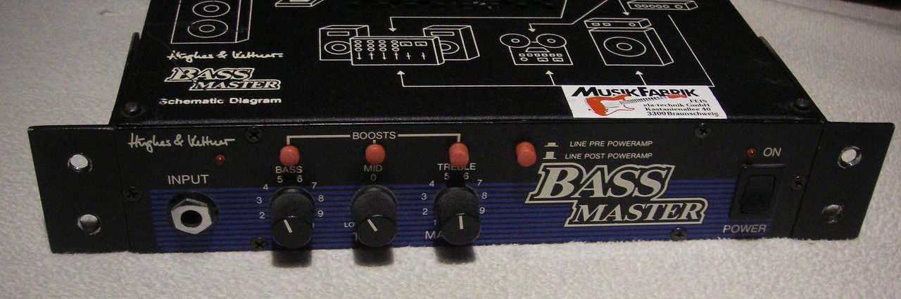

also das mit der Rackwanne ist sehr einfach umsetzbar, da man den Bassmaster dann nur mit einem kleinen Spanngurt befestigen kann, das hält siehe Bild. Den Boden der Rackwanne kann man dann ggf.
mit einer Stichsäge aussägen oder wahlweise auch Löcher bohren.
So sieht das dann aus.

Die Winkel sind doch optimal? Mittig frei für Luft. Und dann die Geräte mit Klett fixieren.
Rackwinkel

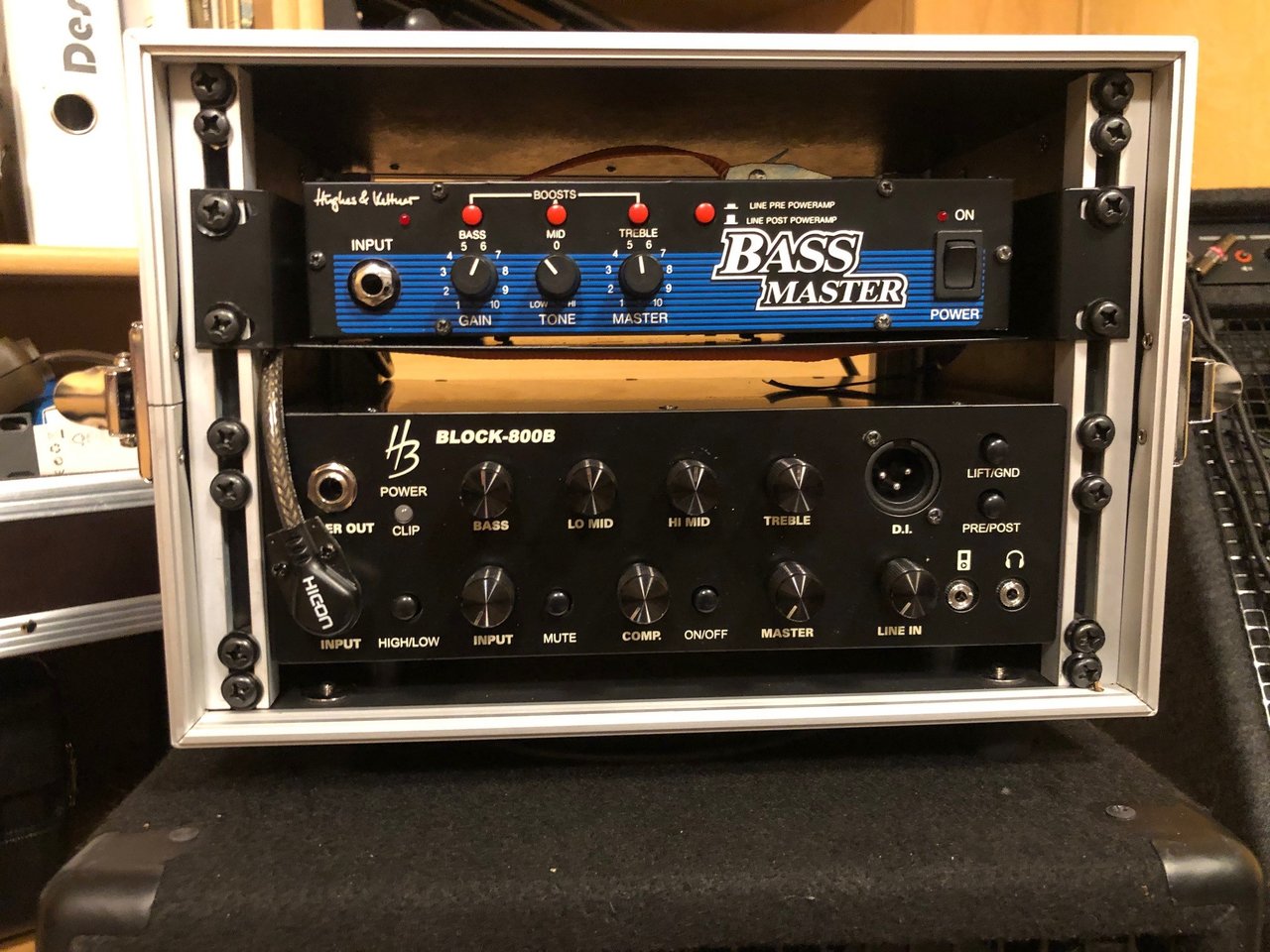

Ja die sind super, die kannte ich noch gar nicht, sonst hätte ich das nicht mit der Rackwanne gemacht. Ach ja ich habe auch aktuell eine HE weniger als Rack, da ich in dem großen jetzt mein In-ear und Sendergedöns habe.
Ich hab je einen IEM-Sender und Funk-Empfänger in einem 9.5" Rack.
Unten Klett, oben eine Rackwanne, ebenfalls mit Klett, hält bombensicher und ist preisgünstig.
