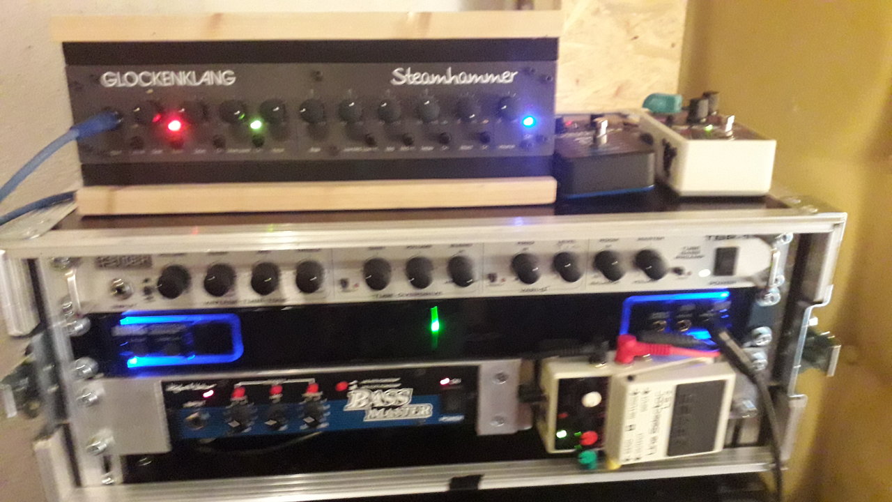

Im Rack d h. die genannten Geräte will ich natürlich mit geraden Klinkensteckern verbinden. Habe mal Fotos von der Einbausituation, insbesondere des Boss LS-2 gemacht. Sie verdeutlichen das Problem der Winkelklinken- die Buchsen liegen sehr eng nebeneinander und insgesamt stehen in der Höhe nur 20mm zur Verfügung. Daher dürfen die WKS die o.g. Maße nicht überschreiten. Wie es aussieht ist die einzige Möglichkeit, den LS-2 etwas nach vorne zu setzen, damit die Stecker vor der Front des Tuners sitzen. Die Kabel selbst passen locker durch ( siehe 2. Foto).

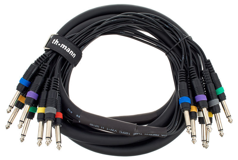

KLeines Multicore mit Multipin Steckern zwischen Floorboard und Rack ist keine Alternative?
Hier mal eines beidseitig mit Klinken, Länge 3,0m:
https://www.thomann.de/de/the_sssnake_sk4213_snake_klinke.htm

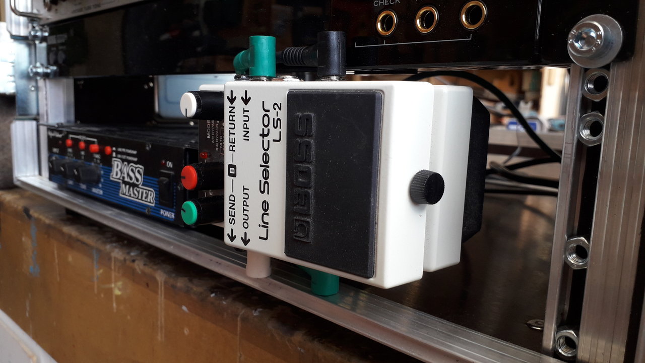

Wenn du den LS komplett bedienen musst, wie wäre es dann, wenn er genau so montiert wird, wie er auf deinem Foto steht? Dh ein Blechwinkel an die Bodenplatte und dann rechts an die Rackschiene anschrauben. Auf dem Foto sieht man es nicht so gut, aber könnte klappen, dass der Deckel trotzdem zu geht. Alternativ evtl nen tieferen Deckel kaufen, ist billiger als den LS zu ersetzen...

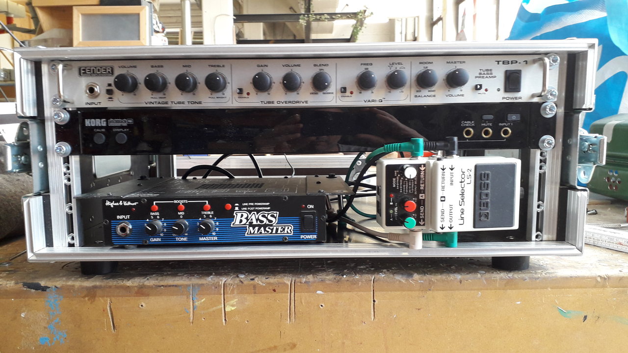

Ganz Deiner Meinung! Hab das Blech aus Alu zurechtgedengelt und für die Probe heute Abend mal mit billigen Parchkabeln zusammengesteckt. Passt rein, Deckel geht zu und mit amtlichen Steckern/Kabeln wird's auch noch aufgeräumter. Danke nochmal für Eure Ratschläge & Anmerkungen!
