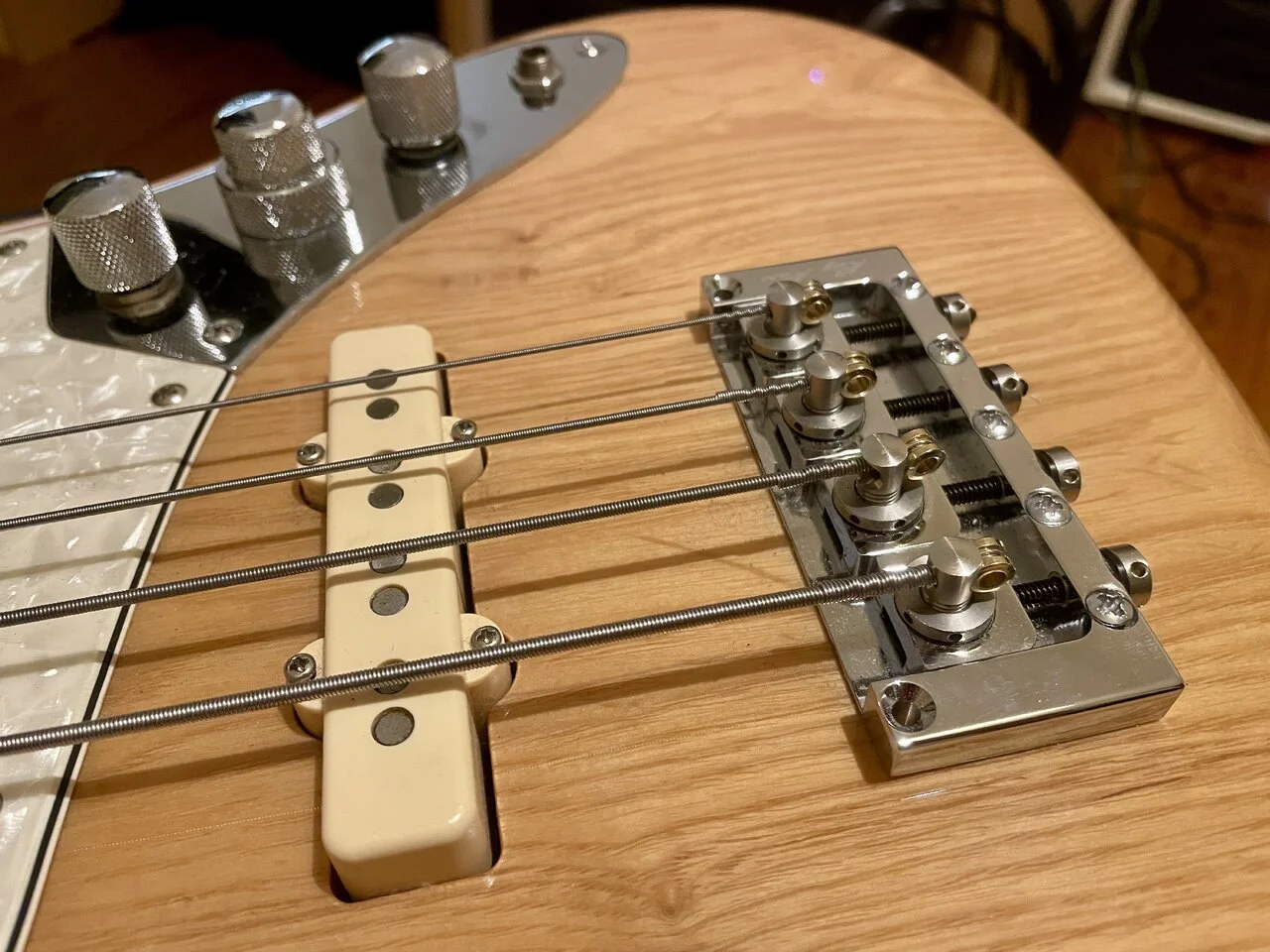

tja... was soll ich sagen? das Thema hat mir irgendwie keine ruhe gelassen und hier im Forum gab es bisher nur Überlegungen, Mutmaßungen und Spekulationen.
ich kann jetzt noch nicht sooo viel dazu sagen.
zum sound: tja...hab mit der brücke auch gleich neue Saiten aufgezogen, direkter vergleich ist schon mal nicht. etwas blöd von mir... subjektiver Eindruck: bass klingt etwas kultivierter/ausgewogener, in etwa so wie in dem von @E-A-D-G verlinkten video.
zum Spielgefühl: ein ticken direkter ist mein Eindruck. ich hatte bedenken das handballenauflage zum dämpfen nicht geil funktioniert, aber alles prima.
zur Wertigkeit: schwerer und stabiler als ich erwartet hatte. macht auf Fotos und videos einen filgraneren Eindruck. ist aber doch ziemlich massiv.
zum preis: 168 $ plus pipapo = ziemlich genau 200€ . fürs gleiche Geld krieg ich schon einen brauchbaren Einsteigerbass, ein Boutiquepedal oder einen kleinen Übungsamp. über kosten/nutzen brauchen wir also gar nicht erst reden.
zum Einstellen: ja, zur Höheneinstellung hab ich die Saiten jedesmal gelockert, das nervt ein wenig, andererseits stell ich meine Brücken jetzt eh nicht so oft ein. alles in allem ging die einstellerei recht fix. wenn ich da an so vibratosyteme denke... das ist nervig.
abschließendes urteil kann ich noch nicht abgeben. fühlt sich jetzt gut an und macht was es soll.
