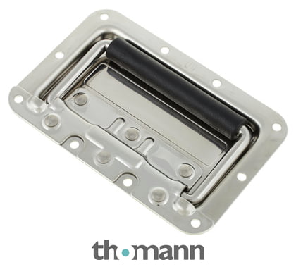

Das wären dann die klassischen Klappgriffe so wie sie bei 19" Racks verbaut werden.
Da ich beides kenne, diese Klappgriffe und die seitlichen (Riemen-)Griffe bei meinem 70er SVT, beim SVT würde ich solche Klappgriffe aus gutem Grund nicht haben wollen.

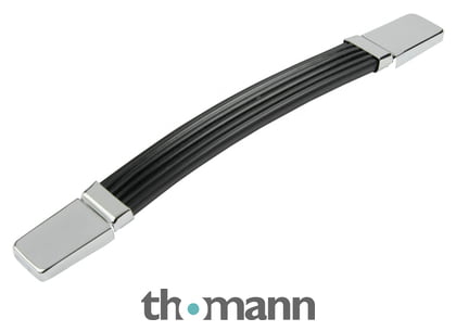

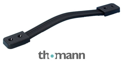

Riemengriffe - schwere Ausführung
  • #864
Als Erfahrungswert:
Die Klappgriffe fangen gern an zu vibrieren. Manchmal nach Jahren, manchmal früher.
Ich hatte das bei alten Ampeg Boxen, bei meinem Palmer und alten 19 Zoll Racks.
Und die gehen auch mal kaputt.
Schalengriffe sind meiner Meinung nach stabiler
  • #865
Kleiner Tipp vielleicht noch, weil man es womöglich zu leicht übersieht.
Ganz egal welche Griffe du einbaust, seitlichen Schwerpunkt beachten wo du die Griffe montierst. Besonders die Klappgriffe sind bei hohem Gewicht extrem übel wenn die außerhalb des Schwerpunkts montiert sind.

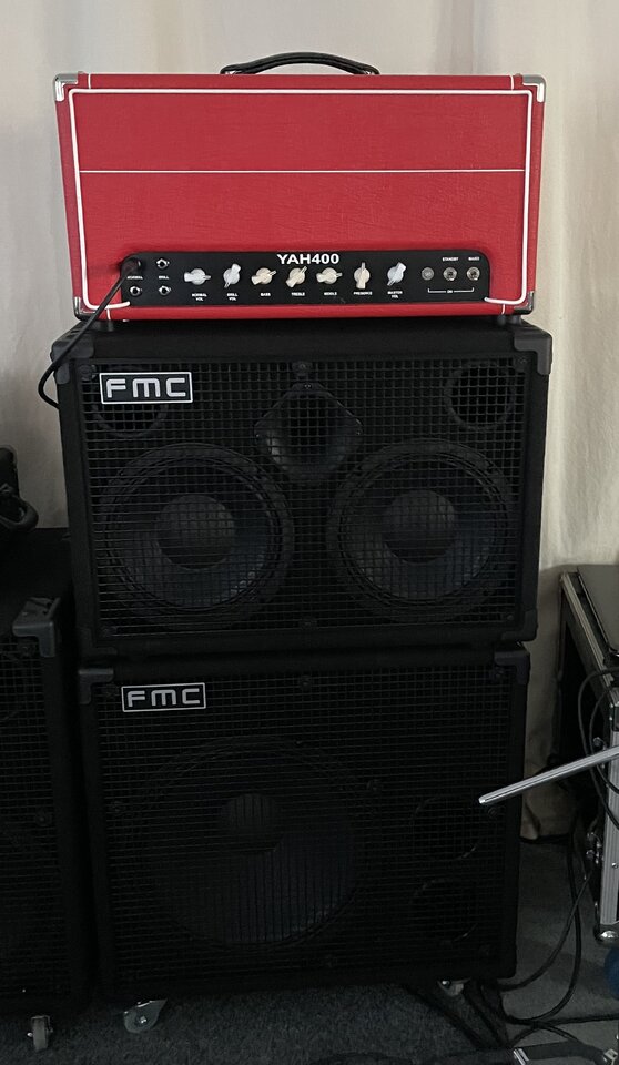

Heute war Test:
Auf den FMC 210 und 115 sieht er etwas unproportioniert aus, egal. Er braucht etwas Luft nach oben zur Kühlung (Kamineffekt) und sollte nicht so breit sein, damit er auch auf schmalere Boxen passt.
Sound?
Geil. Mit dem 47n hat er auf jeden Fall noch mehr als genug Bässe, cruncht sehr schön über die Vorstufe und ist sehr laut.
Ok, an den Mesa Strategy kommt er in der Lautstärke nicht ran, der Vergleich ist aber auch unfair.
Demnächst mehr zum Sound.
