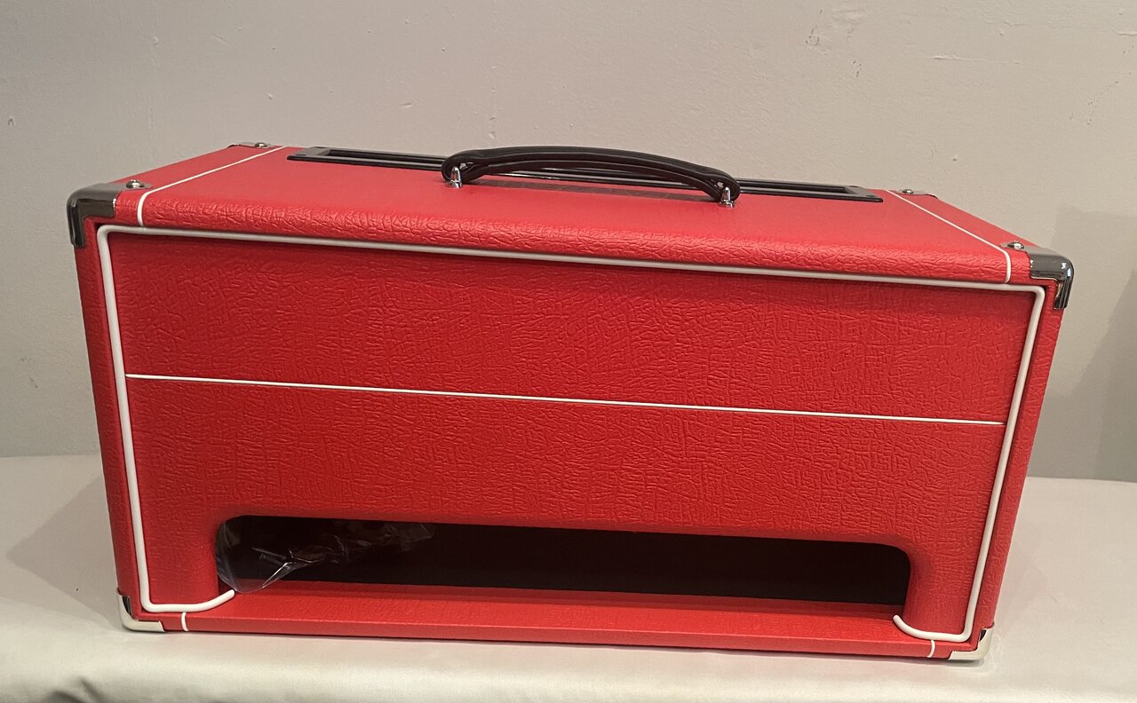

  • #828
Leider nicht mit zwei Griffen rechts und links, aber das kann ich nachrüsten, oder Klappgriffe seitlich.

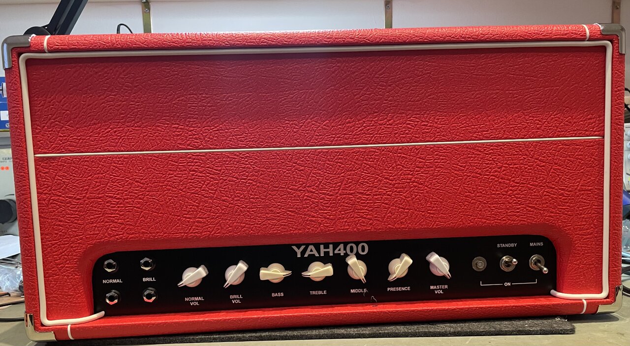

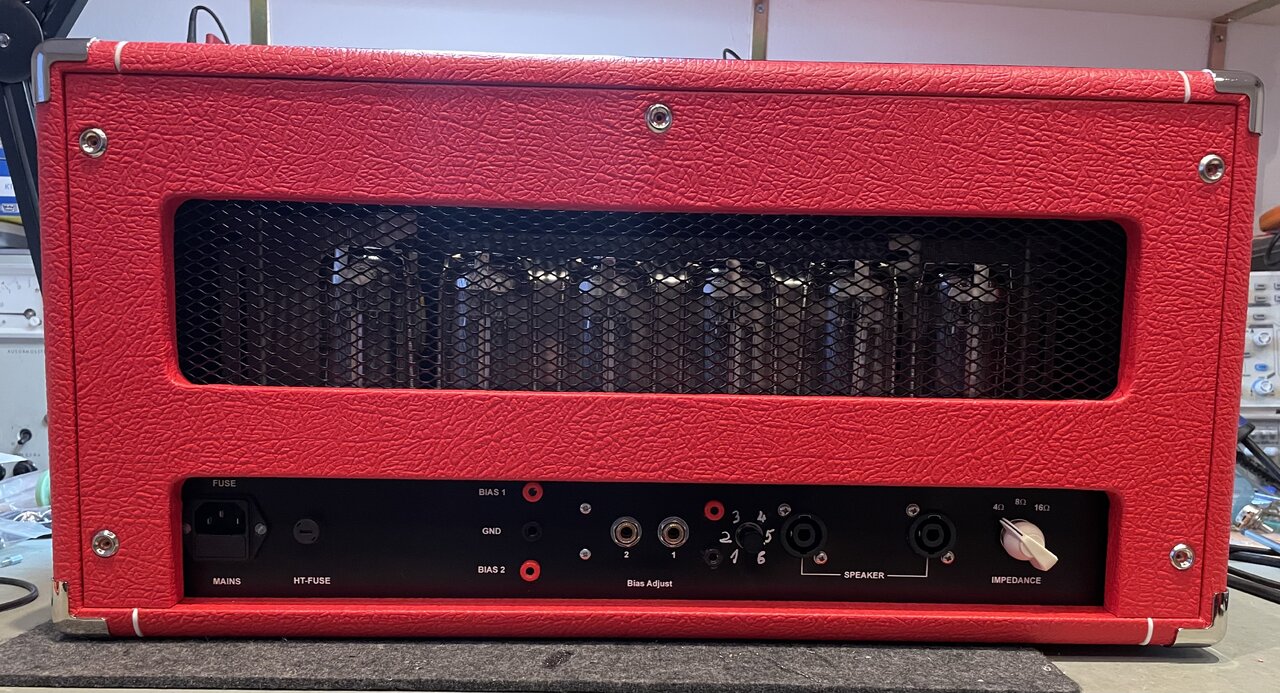

  • #830
So sieht es gestellt aus:
Problem: Die Löcher zu Befestigung müssen angezeichnet werden, das wird tricky…
Reaktionen: claudio, StonerGreg, crystalgreen und eine weitere Person
  • #831
Finde das Rot super!

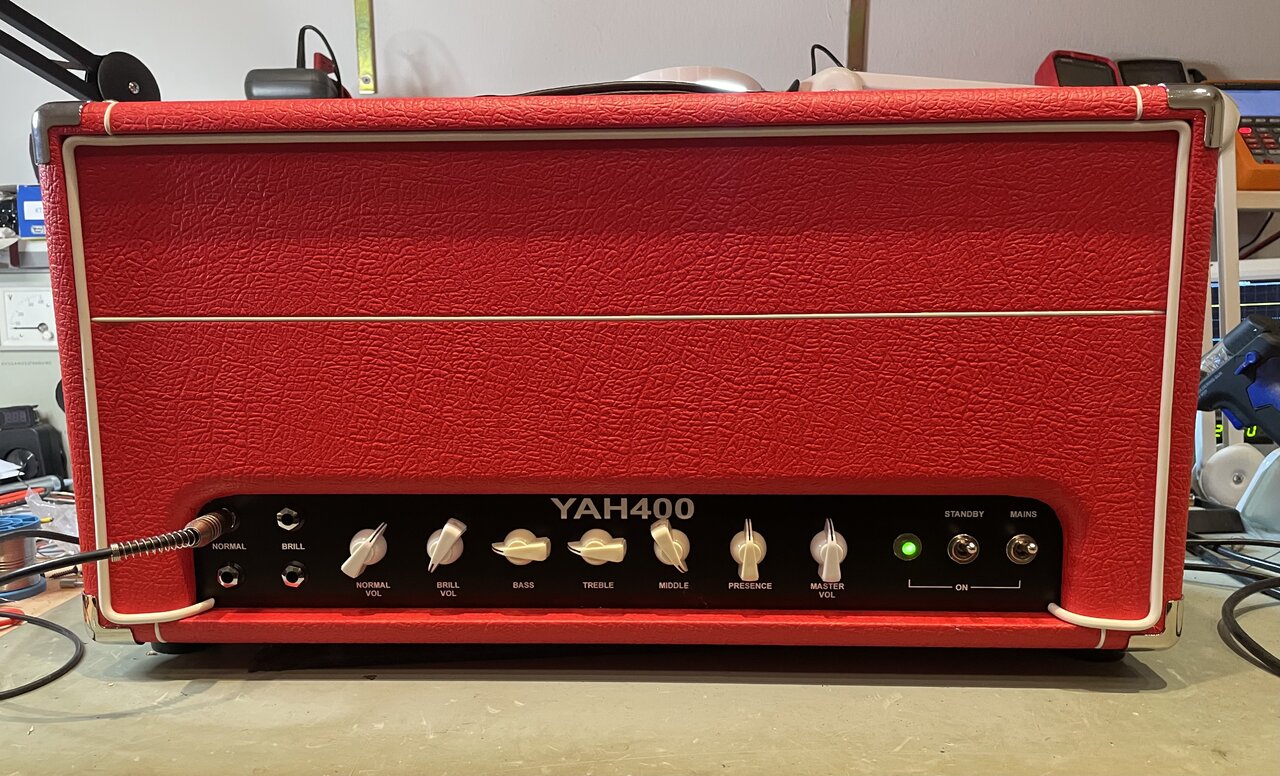

  • #834
So, er ist fertig!
Bringt wie vorher 34V Sinus bei 300Hz an 4 Ohm.
Dann mal auf die Box und testen!
