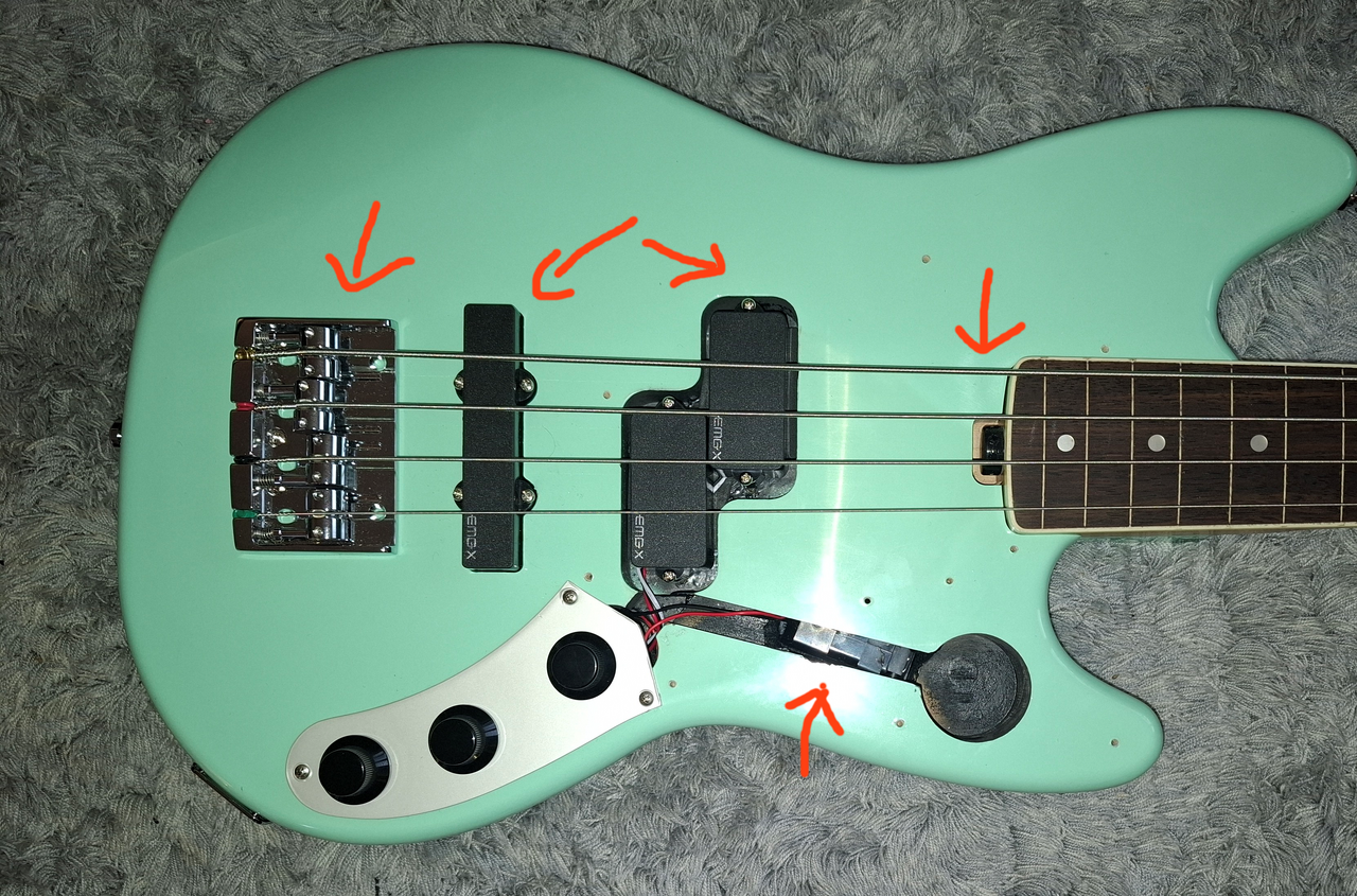

Bildchen mit möglichen "Problembären":
Das Pfeilchen rechts unten zeigt auf das von mir hinten eingefräste Batteriefach...
