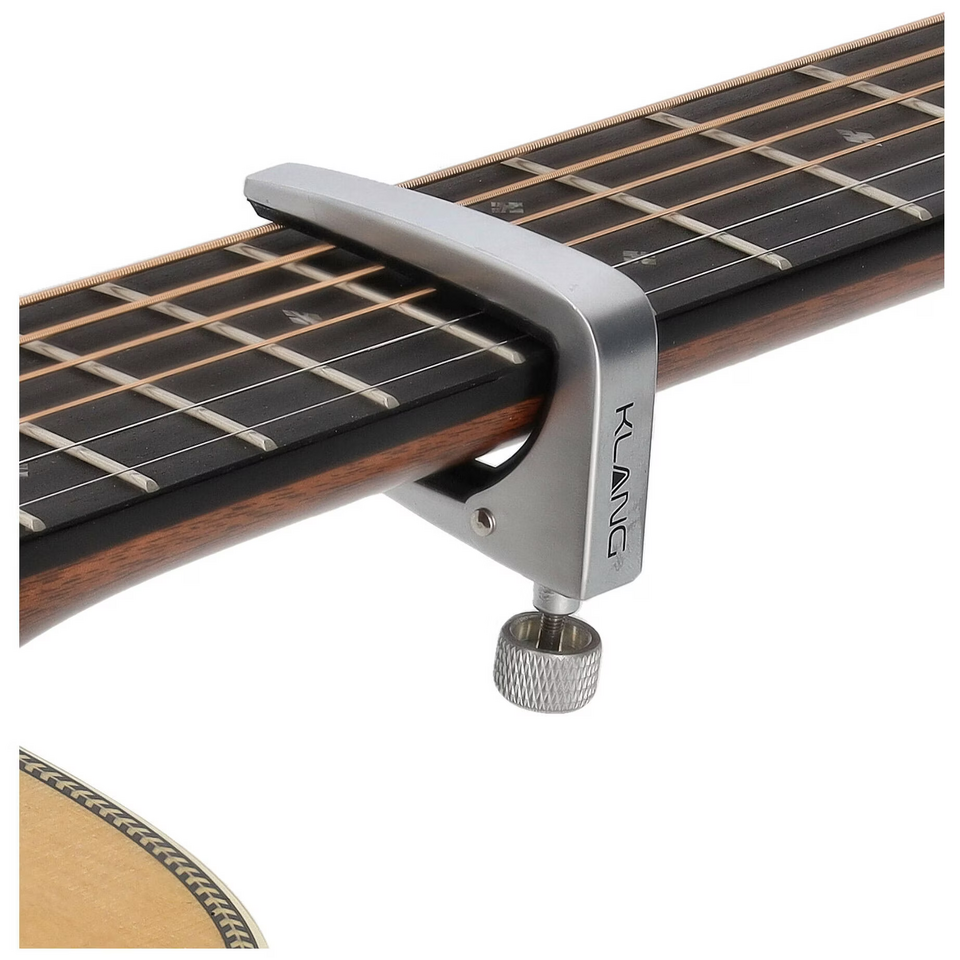

st der Sattel zu niedrig gefeilt?
Sattel müsste perfekt sein. Hatte auch ein Kapodaster irgendwo bei Fret 12 (also da wo die Resonanzen auftauchen), also darf der Sattel keine Rolle spielen...
Und nochmals: wenn ich das Tuning ändere, dann wandert die Stelle wo ich greifen müsste (also wo ich den Kapodaster setzen muss).
Die Saiten berühren auch nirgendwo das Fretboard, wo sie nicht sollen...
Kapodaster:
