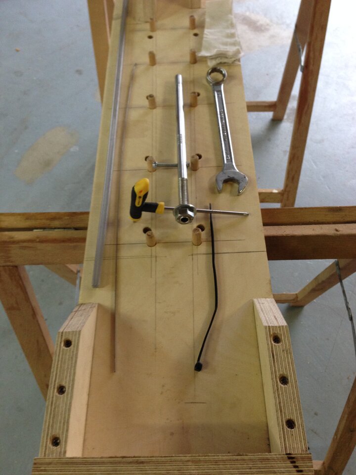

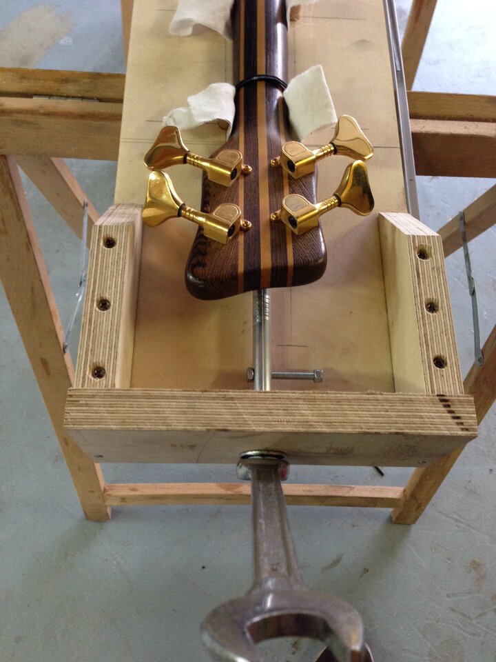

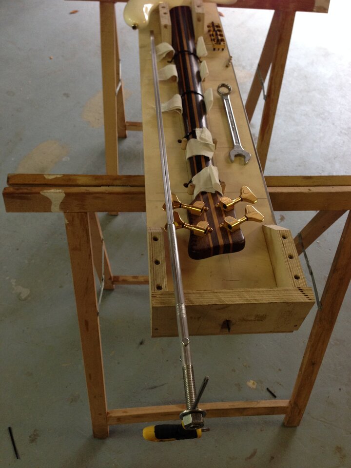

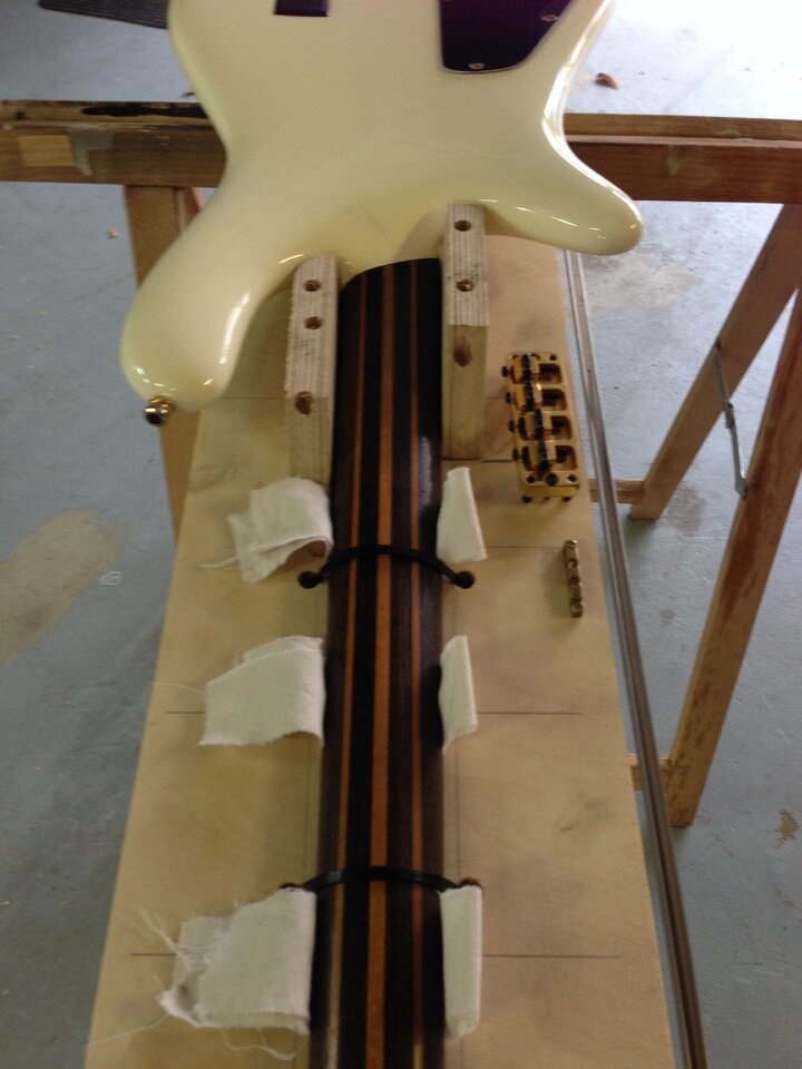

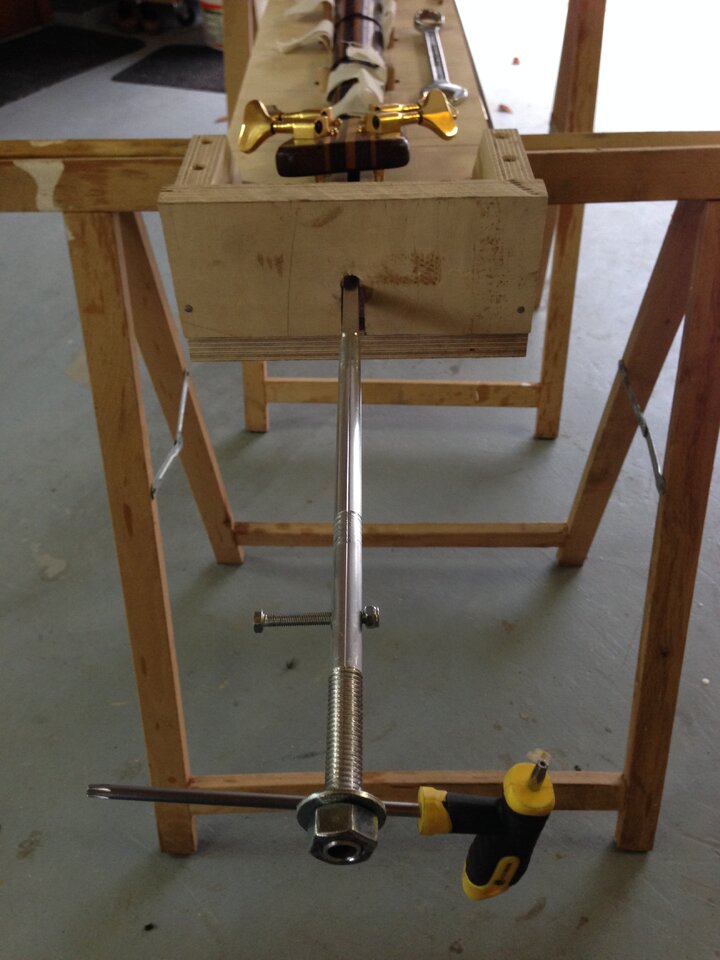

ich habe seinerzeit eine Vorrichtung gebaut um den Stab aus meinem WW zu ziehen.
Hat super geklappt! ...die Scheissarbeit kam anschliessend. Das fast versteinerte Silikon aus den Loch zu piedeln! Auch dafür musst ich mir ein Tool bauen.
Eingebaut habe ich den neuen Stab mit Keramikpaste.
