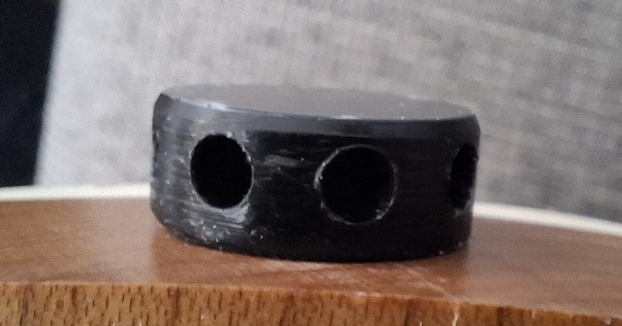

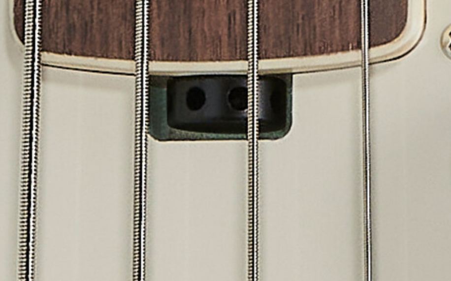

Ganz ehrlich, habe ein wenig Bedenken, etwas kaputt zu machen!
Das sieht so aus:
Ich weiss, dass die Lochscheibe kein Gewinde hat (unüblich?).
Rausgenommen sieht es in etwa so aus (zur Erinnerung: das war locker, ich konnte sie rausnehmen und wieder befestigen):
Aber jetzt weiss ich nicht, wie diese Lochscheibe ohne "Gewalt" abmachen kann, ohne etwas zu beschädigen.
Es ist quasi keine Lücke zwischen Lochscheibe und Hals ... und raushebeln wollte ich das nicht unbedingt.
Bin aber für Vorschläge offen, da ich selbst neugierig bin!

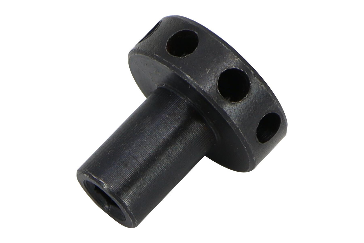

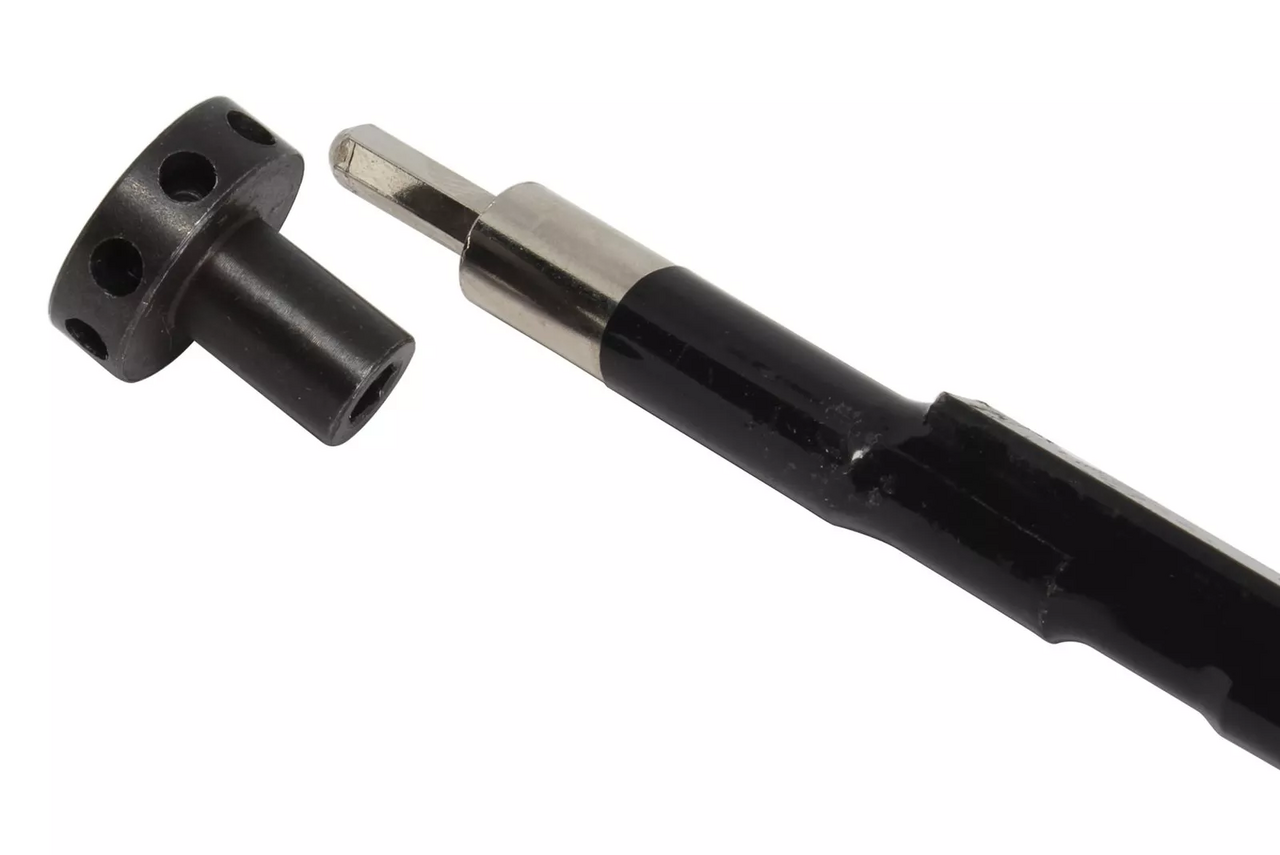

Hat diese Lochscheibe einen Innensechskant und wird auf einen Sechskant von Halsstab aufgesteckt?
Dann kann da das Rasseln herkommen.
Dann würde ich das mit einem Tröpfchen silikon mal draufschieben
Reaktionen: Whying_Dutchman

Mein Problem ist, es wieder runterzukommen. Ich scheue mich davor, zwischen Hals und Lochscheibe zu hebeln. Also wie?
einfach mal weg lassen
Aber wie?
Tröpfchen silikon
Das dient dann dazu, Vibrationen zu puffern, korrekt? Hatte auch schon überlegt, ne dünne Filzscheibe zwischen Lochscheibe und Hals zu packen. Aber erstmal runter bekommen.

Ich vermute, dass es so aussieht:
Und das ist ein Hinweis darauf, dass es ein two-way (bzw dual/double action) truss rod ist, korrekt?
Ich taste mich da jetzt langsam voran...

Ich vermute ja. Ich habe leider nicht so genau hingeschaut, quasi automatisch draufgesteckt und dann festgeklopft.
Nimm Paketschnur, zieh sie zwischen Rad und Halsfuss durch und dann kräftig ziehen. Damit solltest Du sie abziehen können...
Funktioniert auch bei festsitzenden Steckpoti-Knöpfen ganz gut
Hoffe nicht, dass du den Spannstab durch deine Klopfaktion im Hals bewegt/gelockert hast, das wäre u.U. problematisch.

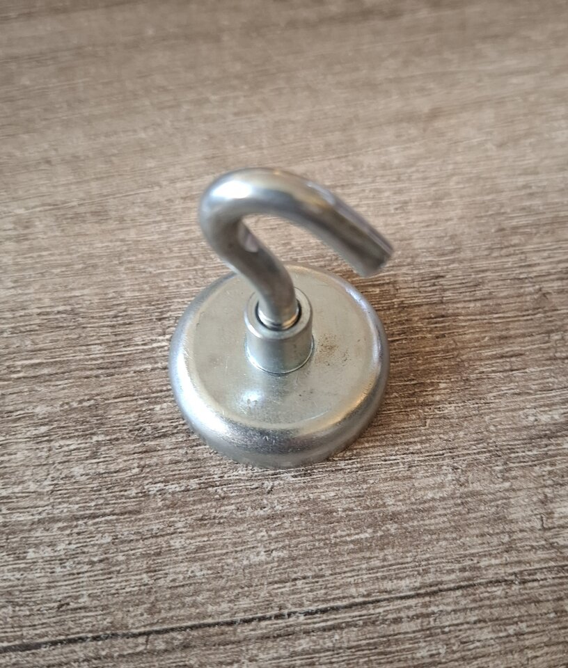

Habe ne andere Idee - ein Magnet! Habe noch nen starken Magneten da, damit müsste ich das eigentlich schön gerade abziehen können...

Ok, das ist zwar ein starker Magnet ... aber nicht stark genug!
Mit ner Paketschnur komme ich auch nicht drunter :-(

  • #260
Zwei Nägel in die Löcher, Hölze drunter um den Hals zu schonen und hebeln...
Dünnen Schraubenzieher ganz durchstecken, Hölzchen drunter um den Hals zu schonen und abwechselnd von links und rechts durchstecken und hebeln.
