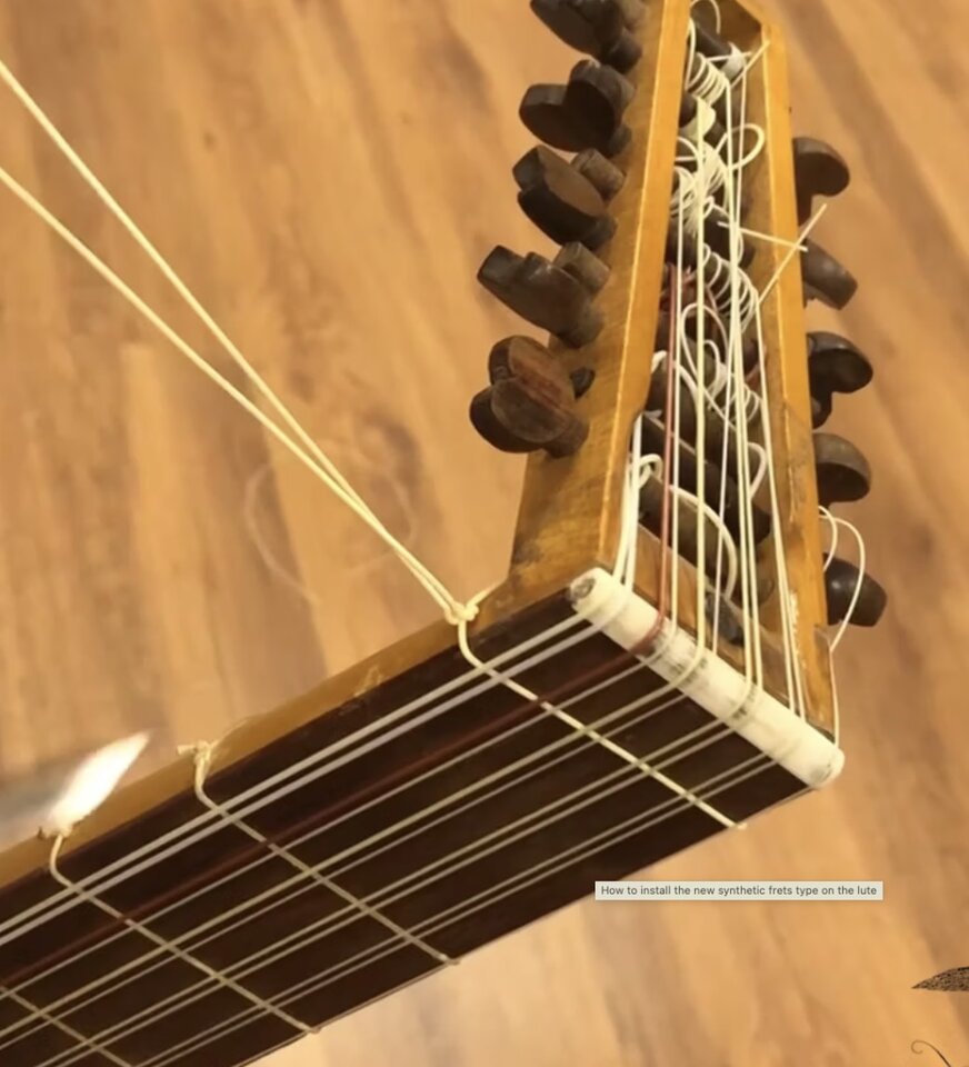

Also - mit nem Kabelbinder nen Bund simulieren, korrekt?
Da gibt es viele Methoden. Hauptsache man beschädigt nicht unnötig den Hals.
