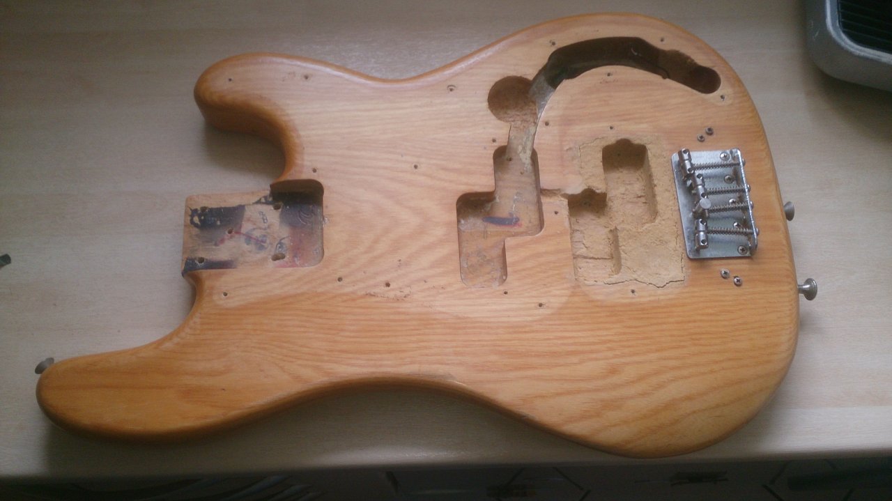

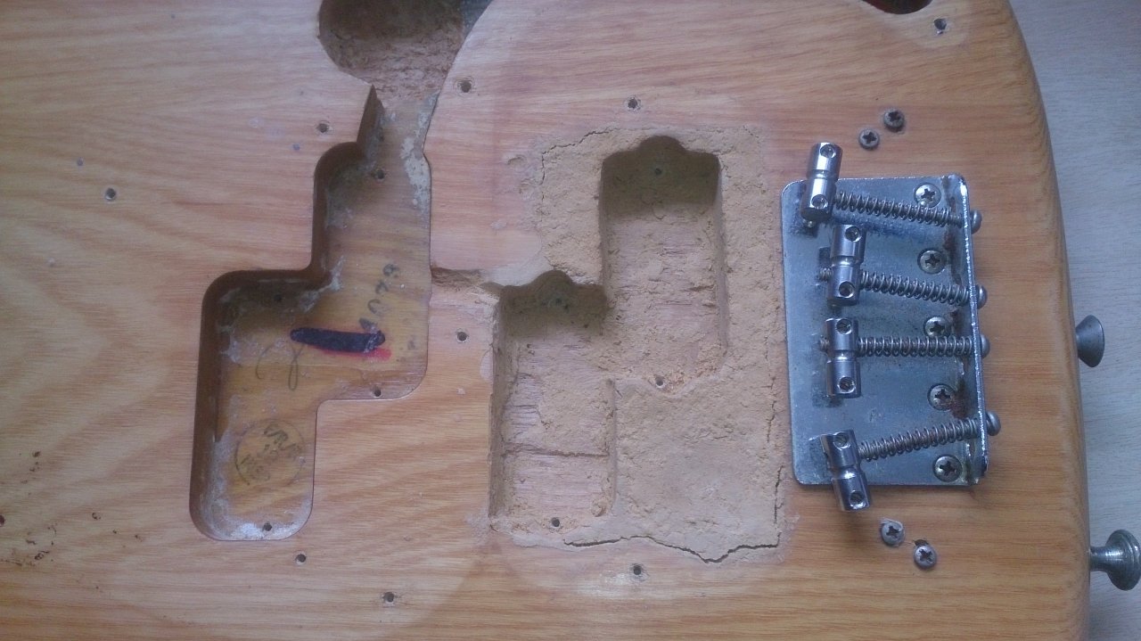

Hallo zusammen,
ich habe einen günstigen aber sehr verbastelten Fender Preci aus den 70ern ergattern können.
Der ist auf Fretless umgebaut worden.
Ich war nun beim Gitarrenbauer um den Hals wieder bundieren zu lassen.
Kostet mit Abschleifen und abrichten 250€
Soweit so gut.

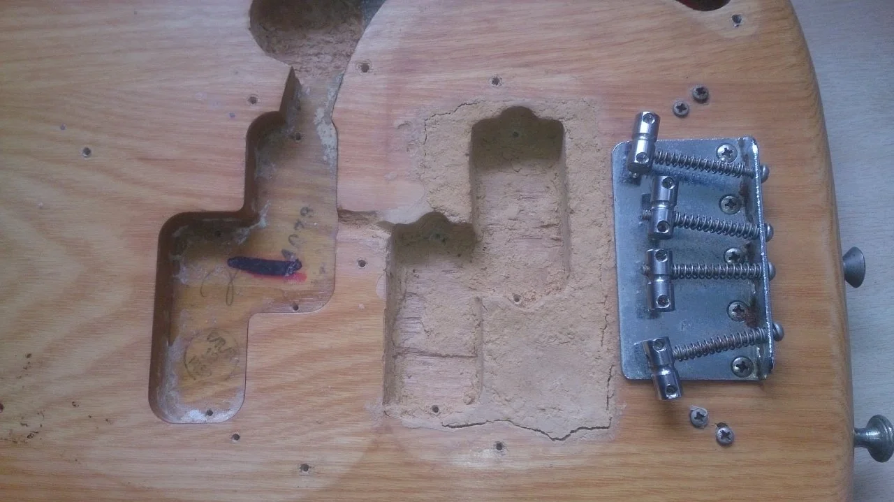

Der Body aber wurde wirklich übel zugerichtet, es wurde hinten ein großes Loch reingefräßt
und mit irgend einer Spachtelmasse eine PU Fräsung "modeliert".
Der Gitarrenbauer wird für richten (ausfräsen und neues Holz einleimen) und incl. Lakierung nach Wahl dafür 350-400€ haben wollen.
jetzt stellt sich die Frage ob ich diesen herichten lassen soll, oder mir evtl. einen neuen Body kaufe.

Ach du warst das also..... :bier:
Glückwunsch. Ich war da wohl etwas zu langsam.
Mein Plan wäre dein obig beschriebener gewesen. Also Neubundierung, Löcher verschließen und in einer damaligen Farbe deckend lackieren lassen.
Den Preis für`s Bundieren finde ich allerdings ganz schön happig.
lackierungen sind immer teuer.... :rolleyes:
Von wann isser denn eigentlich?
Wenn ich rechne haste dann nen restaurierten 70er Jahre Prezi für 770 €. Passt doch. :) Und die DiMarzios kannste auch noch für 75 das Pärchen verkloppen. Wenn`s denn welche sind.....
Ich bin gespannt und bleibe dran.
Nochwas: Ich sehe gerade, dass die wichtigen Stellen mit den Stempelungen am Body nicht abgeschliffen wurden. Also m.M. nach auf jeden Fall erhalten! Und btw: Den Preis für die Lakierung und Instandsetzung finde ich garnichtmal sooo teuer. Mit Ab-/anschleifen und Grundieren hab ich auch schon normale Preise von 400 € gesehen. Und da ist dann noch kein Holz ersetzt....
Wär ein perfektes Modell für diesen ***************** ...der würde damit Millionen scheffeln ;)
Reaktionen: alice d. und Tornadone
Ich denke auch, dass ich den ordentlich herrichten lasse.
Wenn 400€ nicht übertrieben sind....
Der Klang war jedenfalls sehr gut, nachdem ich ihn spielbar eingestellt habe.
Die Klinkenbuchse und ein Lautstärkepoti waren auch defekt, das konnte ich aber relativ schnell beheben.
Ich würde den Body exakt so lassen wie er ist. Ein paar Aufkleber drauf, um das Gespachtel zu überdecken und Du hast den perfekten Punkrock-Bass.

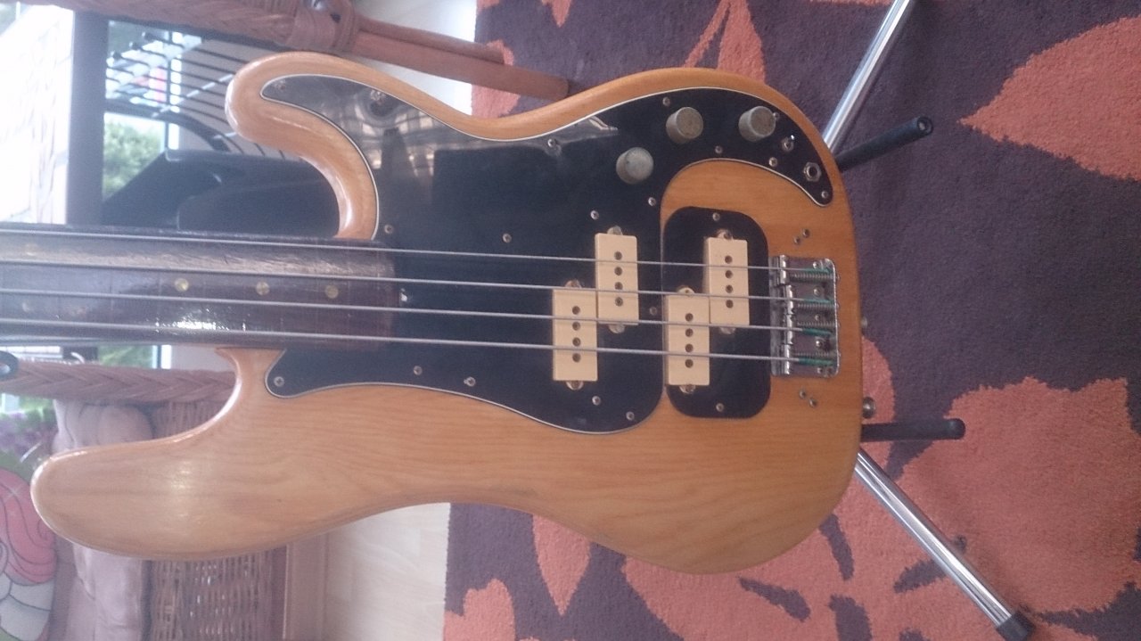

Im zusammen gebauten Zustand sieht es so aus.
Erst mal so lassen ist natürlich auch eine Option.

bundieren und so lassen ...oder weg damit

Hmm wie ist das Griffbrett denn aktuell im Handling? Die Lackierung sieht irgendwie fast fragwürdig aus..
  • #13
neben dem bundieren muss natürlich die griffbrettlackierung weg. das würde irgendwie seltsam aussehen, ein bundierter prezi mit lackiertem rosewood-frettboard.
aber sonst unbedingt so lassen, solange die spactelmasse den klang nicht negativ beeinflusst. nach meiner einschätzung ist das übrigens "in der schweiz sogenanntes schubimehl", eine mischung aus holzstaub und fischkleister. das ergibt bei der trocknung genau solche risse und eine solche textur.
  • #14
Das Griffbrett wird komplett vom Lack befreit werden und es wird vor der Bundierung abgerichtet,
ich vertrau da dem Fachmann.

du kannst dann immer noch überlegen, ob du bei der spachtelmasse einfach ein stück ausfräsen und dann ein escheplättchen einsetzen willst, das du anschliessend lokal mit klarlack überziehst. mikroinvasiv, wäre hier mein ansatz, auch wenn der vorbesitzer offensichtlich nicht zimperlich war.

Darf ich auch für minimalinvasiv werben? Was spräche dagegen, die Lackierung des Griffbretts nur ordentlich anzuschleifen (naß, von Hand, mit Korn 180 aufwärts, bis z.B.1200), damit es glatt ist und nicht so speckig aussieht? Und irgendwann mal die Pampe durch ein Stück Sumpfesche ersetzen?
Das ist ja deutlich mehr als zu bundieren. Es muss der Lack runtergeholt werden - und das könnte hart werden, falls da tatsächlich mit Epoxidharz oder mit PU-Lack gearbeitet worden sein sollte. Dann müssen die Bundschlitze neu gesägt weren. Und dann erst kommen neue Bünde rein.
M.E. könnte es aber vollkommen ausreichen, das Griffbrett zu schleifen, vielleicht bis auf 2000er Micromesh. Danach sollte man eigentlich kaum sehen, dass das Holz eigentlich noch beschichtet ist. Man sieht es auch bei dem PU-lackierten Palisandergriffbrett meiner Vester Witch nur auf den zweiten Bilck (aber man hört es deutlich).
Diese Arbeit könnte man selbst machen. Der Gitarrenbauer hätte dann weniger Aufwand und vor allem einen Tätigkeit weniger, die ihm selbst auch eher wenig Spaß machen dürfte.
