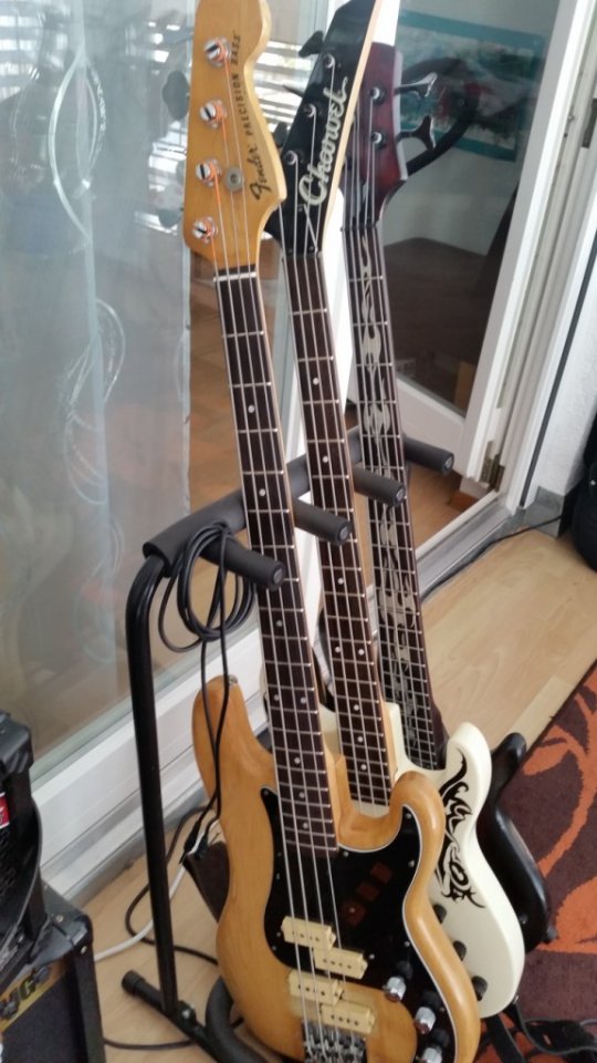

Hi,
ja das neue Griffbrett ist drauf und ich spiele mit dem Bass fleissig.
Das Griffbrett ist wirklich schön geworden, des Sound des Basses würde ich als grandios bezeichnen,
ohne jetzt aber einen echten vergleich zu einem anderen Fender zu haben.
Was ich bei jetzt gemacht habe ist:
die Elektronik komplett getauscht, es ist jetzt ein Lemme C-Switch und der Lemme 5-Fach Pickupwahlschalter verbaut.
Eine Bad Ass2 Bridge ist verbaut (Danke bassologic)
Den Body habe ich mal mit 120er Sandpapier grob abgeschliffen, weil er irgendwie "klebrig" war, keine Ahnung wie ich es beschreiben soll, war halt nicht angenehm.
Jetzt isser schön glatt, oder "smooth", wie man so schön sagt :-).
Bez. der Fräsung bin ich immer noch am hadern.
Von weitem fällt es ja garnicht mal stark auf.
Beates Vorschlag von der vorherigen Seite finde ich momentan am sinnvolsten, oder eben ganz verschliessen und deckend lackeren.
Trau mich da aber, wie schon gesagt, selbst nicht ran.
Momentan ist der Bass jedenfalls die Nummer eins in der Reihe :-) und es macht wirklich spass damit zu spielen.

  • #48
nun ja, ist halt ein "erfahrener bass". macht eigentlich auch nicht soviel aus, wenn man ihm das ansieht. wenn er dazu noch gut tönt, ist das dann sogar irgendwie charmant.... aber falls man einfach freude am restaurieren hat, ist es danach natürlich auch ein schönes gefühl, die ruine wieder auf vordermann gebracht zu haben...und die schon fast neidischen blicke der mitmusiker sind dann tupelo-honey für die seele ;-)

Grüss dich- ist ein schönes Teil geworden > neues Pickguard??? Auf jeden Fall hast meiner Meinung nach mit dem Hals/Bundierung die richtige Wahl getroffen.:great::great::great:
Reaktionen: ringo667

  • #53
Nein, ich habe das alte noch drauf.
Danke, der Hals ist echt gut geworden.
  • #54
hui, ich habe den Thread hier ja bis jetzt total übersehen!
Was für ein schöner Bastelpreci!
Ich finde du hast genau das Richtige gemacht.
Die Geschichte des Instruments nicht gedeckelt aber es wieder ordentlich für dich spielbar restauriert.
Der Sound gibt dir recht und die Optik meines Erachtens auch!
Yeah! Ich liebe diese Bastelprecis! :bier:
