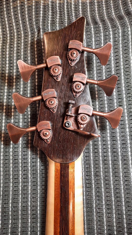

Habe gerade Hipshot Ultralite Aluminium Mechaniken mit schwarzer Oberfläche beim Galvanisierer.
Der Lack wird abgeäzt, Eloxalschichten abgestrahlt.
Dann wird verkupfert und anschließend patiniert. Es soll den "vintage copper" look bekommen. Das bekommt man nur von Schaller oder ETS. Von Hipshot nicht.

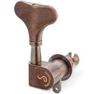

Anbei ein Beispiel Vintage Copper:

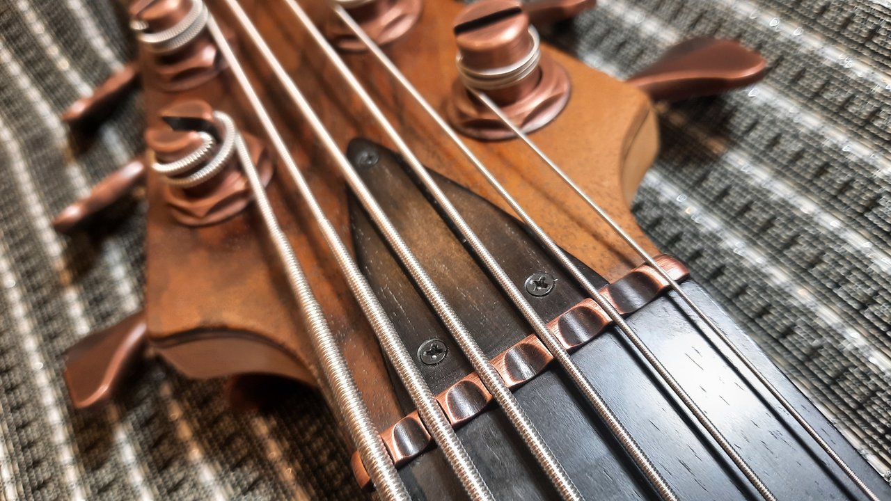

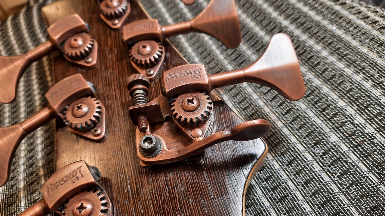

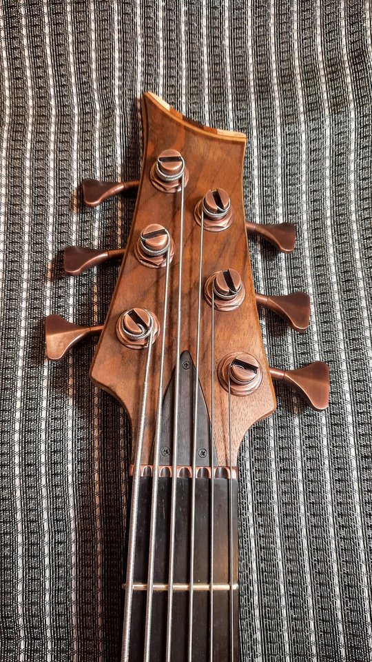

Hier nachreichend die Vintage copper Oberfläche für die Hipshot Mechaniken.

Sicher alles möglich. Ist halt nur etwas kostspielig. Da ist sehr viel Handarbeit nötig. Es wird die alte Beschichtung abgeätzt und man
hat bei den Mechaniken gleich sehr viele Einzelteile. Das Beschichten der Hipshots oben hat über 500 EUR gekostet. Luxus aber
mann gönnt sich ja sonst nichts :D

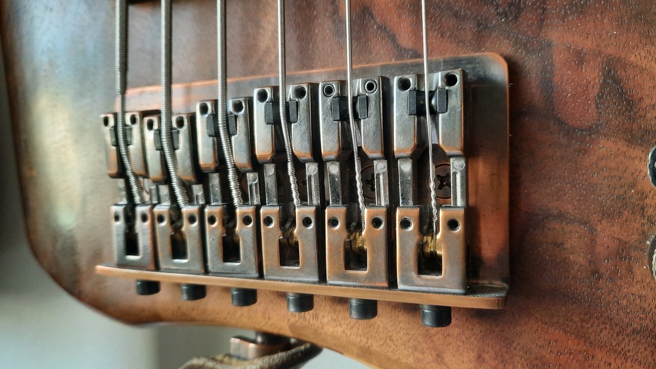

ETS macht Brücken in vintage copper. Die Schallers hab ich jetzt nur bei GEWA gesehen. Bekomme ich leichter da ich professionell bin. Potiknöpfe, Gurtpins, Stege und Mechaniken.
