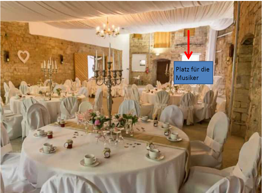

Möchte Euch um euren geschätzten Rat bitten:
Hat wer schon Erfahrung gemacht mit Gigs in alten Burgsälen?
Wir spielen mit der Rockband (Drums, 2 E-Gitarren, 4xVocals) kurzfristig eine Weihnachtsfeier in einem Saal der Burg aus dem 11./12. Jahrhundert:
Bisher hatte ich immer ne passende Lösung für die richtige Bassbox, nun steh ich aber auf'm Schlauch, weil ich ähnliche miese Verhältnisse schon im Proberaum genießen darf (glatte Betonwände ringsum).
Und da hier die Raumhöhe ja nochmal immens höher ist habe ich schon Respekt vor.
In dem Proberaum hat dann dann am Ende die 212er Box den definierteresten Sound geliefert.

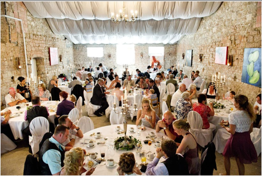

so schlimm wird's aber nicht werden. "Glatte Betonwände" sind viel schlimmer. Die gemauerte Wand hat aufgrund ihrer unebenen Oberfläche und den 10.000 Fugen ein wesentlich diffuseres Reflexionsverhalten als eine glatte Betonwand. Dazu kommt noch die Abhängung mit diesen Bahnen und die dämpfenden Gäste;-). Das dürfte nicht allzu dröhnig werden.
Ich würde mir da keine großen Sorgen machen. Falls du einen gut bestückten Boxenfuhrpark hast würde ich eher zu kleinen Speakern (10") und eher ohne Bassreflex greifen.

Ich würde erstmal nicht per se von einer schlechten Raumakustik ausgehen.
1. sind das keine glatten Betonwände
2. ist die Decke abgehängt
3. die Wand hinter euch sieht nicht wirklich rechtwinklig aus
4. vollbesetzt habt ihr zusätzlich Dämpfung
Inwieweit ihr Probleme mit stehenden Wellen, Raummoden bekommt, hängt auch von den Wandlängen ab. Ich würde hier eine kleine Box 112, 210, 212, 115), bei schwingendem Holzboden evtl. vom Boden entkoppelt/erhöht, vielleicht aber sogar nur eine Wedge als Monitor und den Bass dann schön zugemischt über PA schicken. (Tief)bass raus, ist klar. Vor allem aber bei den Gitten, falls die zu "mächtigen" Sounds neigen. Wenn die Gäste sich über Lehmputz in den Kaffeetassen beschweren, seid ihr jedenfalls zu laut ;-)
Aber wie gesagt, so ein Raum kann durchaus auch sehr gut klingen. Wenn du die Gelegenheit hast, geh mal in den Raum und mach den Klatschtest. Da merkste eigentlich relativ schnell, ob der Raum eher trocken ist oder schlimmstenfalls Flatterechos im Raum sind. Und Soundcheck mit langem Kabel machen und schauen ob in den Raumecken evtl. Bass verstärkt wird (ungemütlich für Tische in diesen Ecken).
Ansonsten hat die Burg die letzten 800 Jahre gestanden, die wird euch auch überleben.
