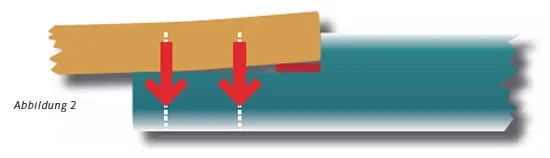

1+ ...es sei denn ein Shim ganz vorne verursacht die Rampe.

Der Shim ist nicht das problem, sondern der 'durchhängende' Hals. Shim wieder rein, Halsspannstab anziehen, Böckchen hoch! ;-)
BoogieCaster
BoogieCaster
3.799
ß131.572
was ist 'ganz vorne'?
Mensch Ray :facepalm1:
in dem Kontext ist das doch wohl klar!
Quelle: http://www.bassprofessor.info/index.php/all-about-bass/mein-bass-a-ich/1-teil
