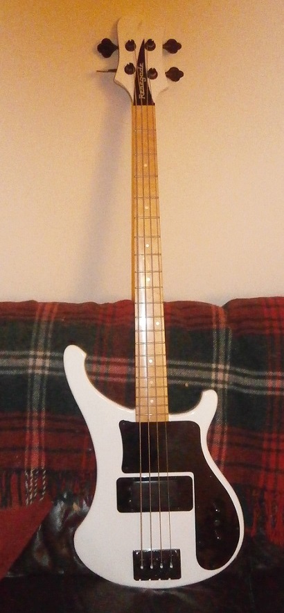

I have another for your gallery.
Renegade, a sideline sold by David König (Retrovibe).
Below the PG it is routed for a neck pickup so easily coverted to a 4001/4003 style bass. His "Slim Jim" treble pickup surround covers te MM humbucker rout in the treble position.
David knew I played Peavey T-40s so sent mine out with a Spin-a-Split tone pot for single coil/humbucker. Thoughtful lad.

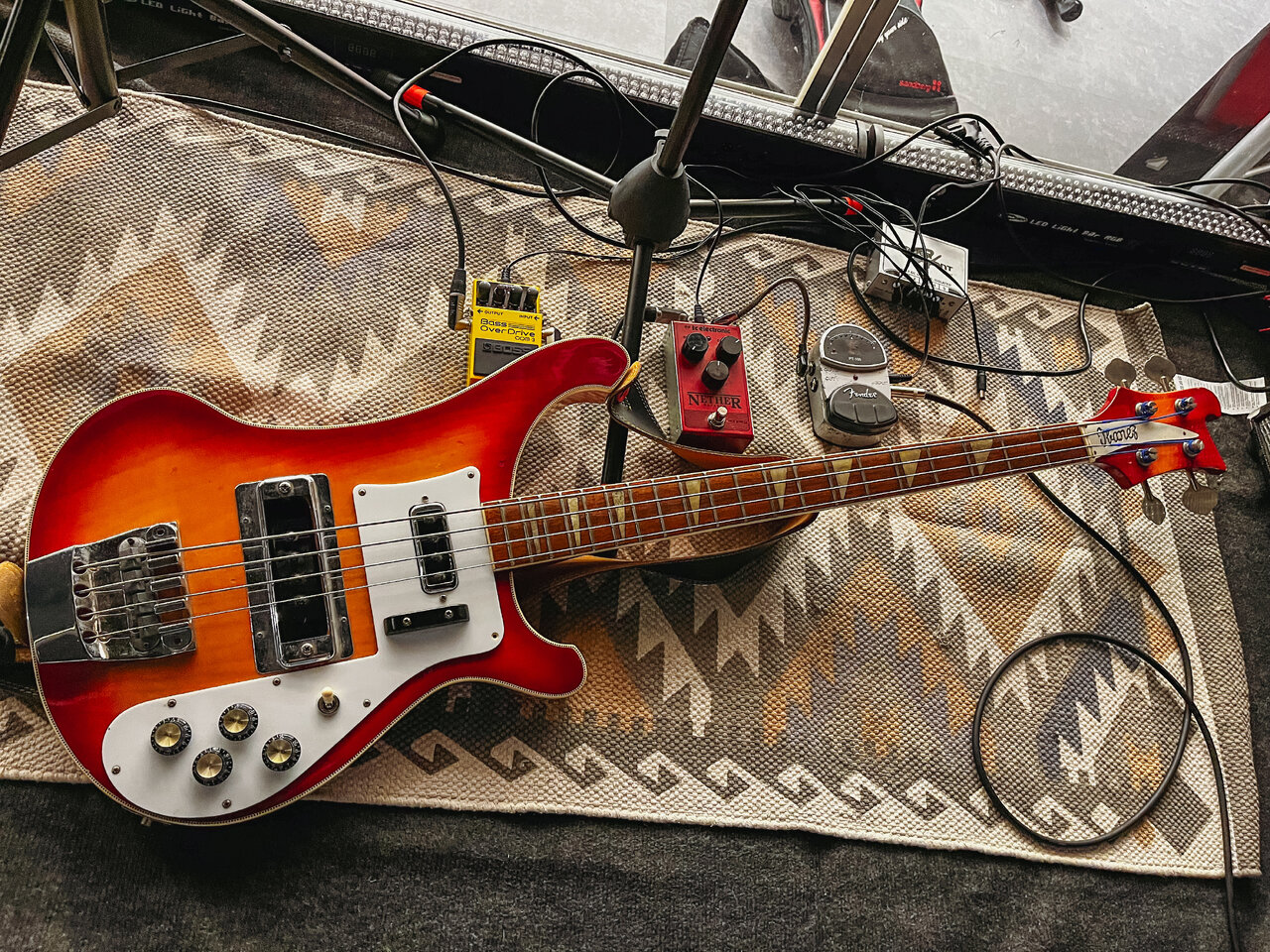

Dann will ich auch mal. Hier ist meiner, ein Ibanez. Den hab ich vorigen Winter seeeehr günstig auf einer Kleinanzeigen-Plattform geschossen. Die Potis und Klinke waren Toast, die Tonabnehmer konnte ich retten. Jetzt wohnen da CTS-Potis mit einer Gibson-Style-Schaltung drinnen. Leider hat der Bass einen optisch unschön reparierten Halsbruch, aber immerhin ist er stabil. Einziger Punkt, der noch stört: Die Bridge hebt sich am Ende leicht. Scheint nach meinen Recherchen ein gängiges Phänomen zu sein. Gibt's da Empfehlungen für Ersatz? :)

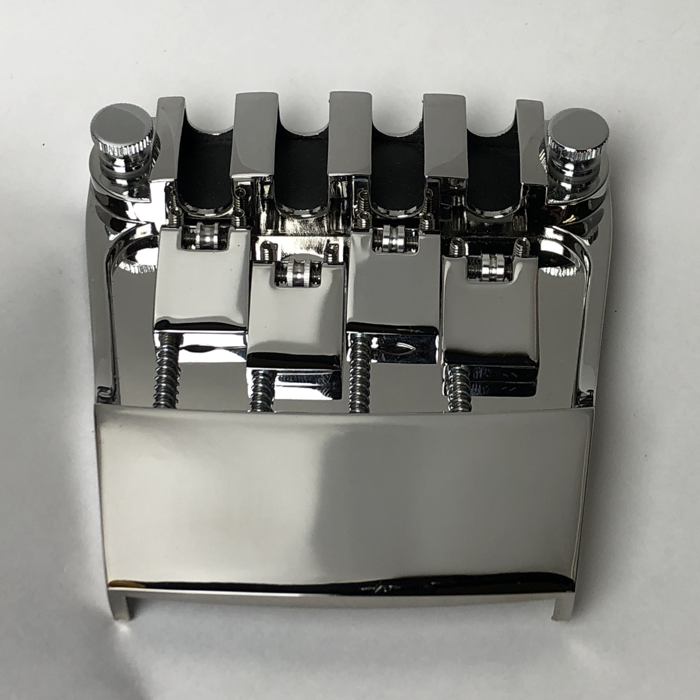

Hier so:
Und ja, taillift finde ich auch ziemlich nervig. Das macht mich einfach wuschig.
Reaktionen: hui und Nasenbär
  • #1.051
Ars...hoch? 4mm Bohrer und eine Handvoll Spaxschrauben....B)
That's an awesome looking bass.
