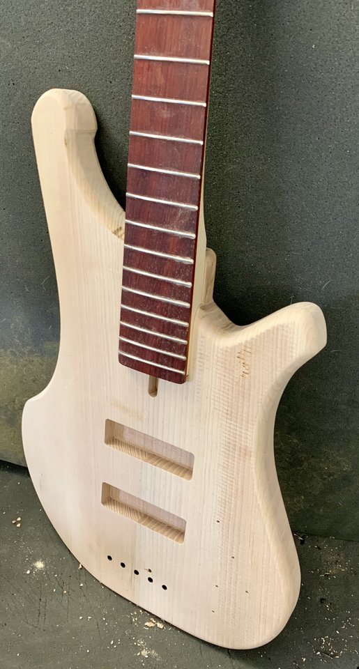

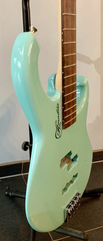

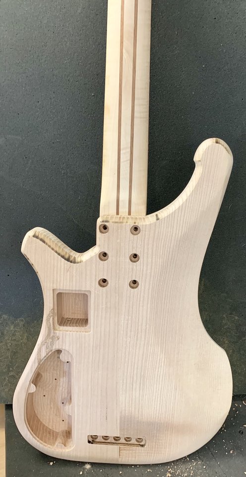

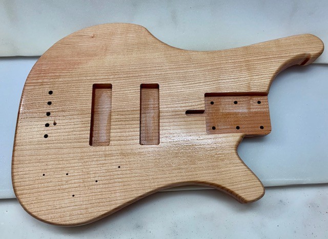

Hallo, nach dem EVO-FX5-Prototyp ,hier das erste sozusagen Serienmodell. Es bleibt noch viel zu tun.
Reaktionen: bassilisk

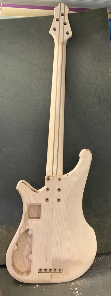

  • #83

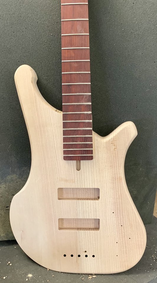

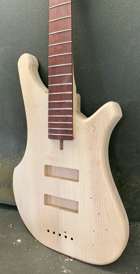

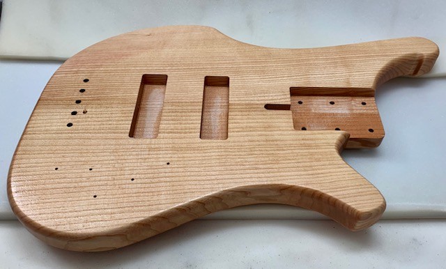

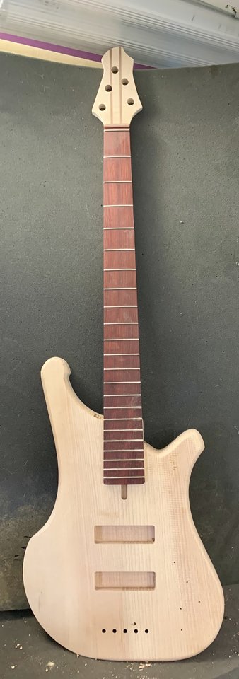

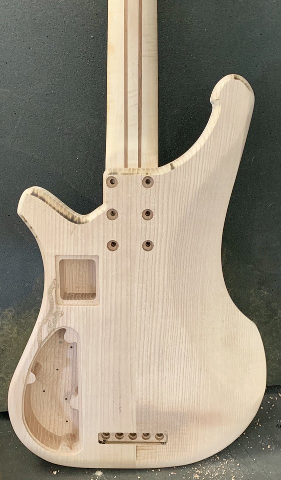

Back to work..., EVO-FX5 Body abgeschliffen ...

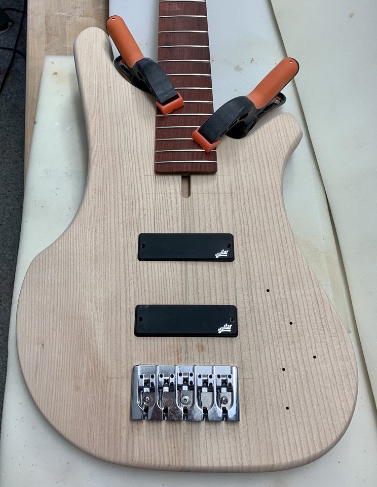

Neuigkeiten aus meinem Werkstatt: Neckset-Test, Hipshot-Brücke & Aguilar PU-Ausrichtung ...

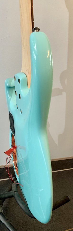

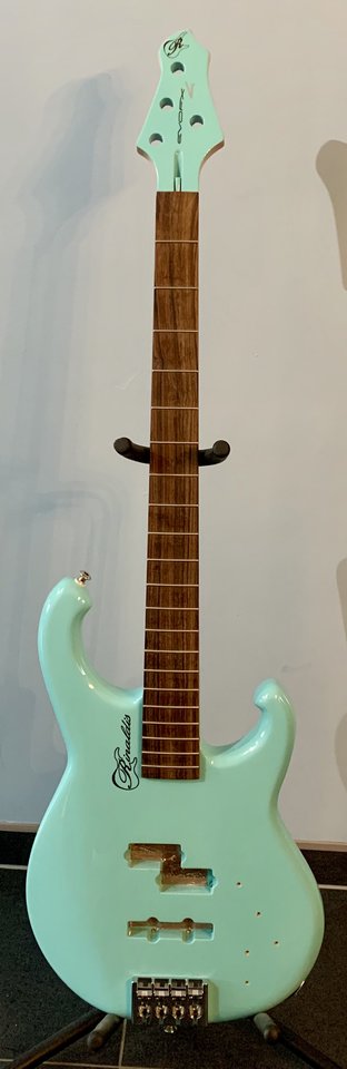

  • #85

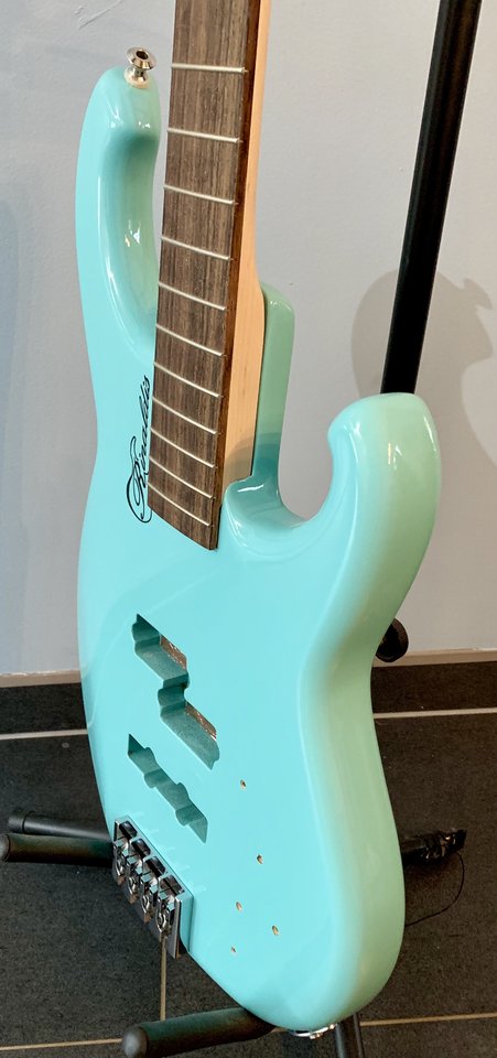

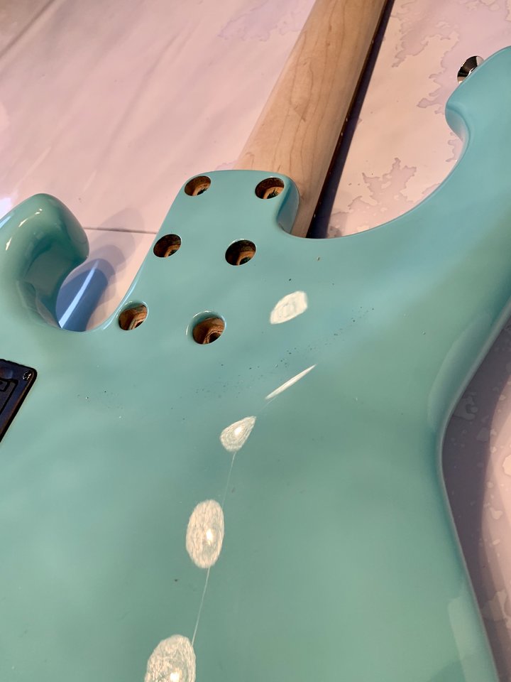

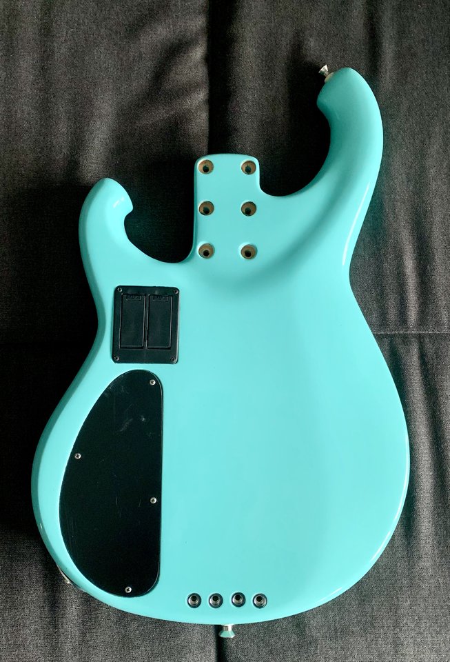

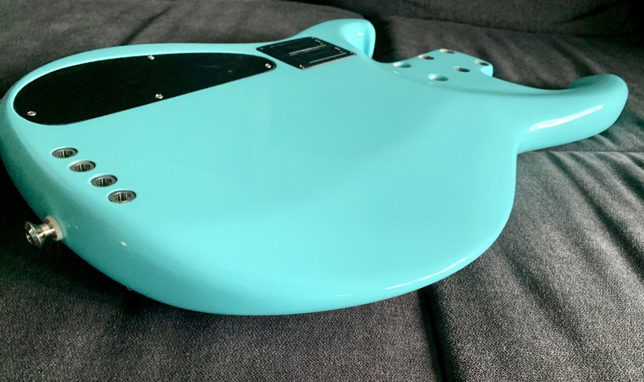

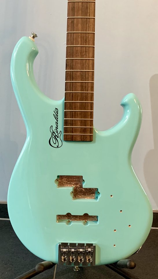

Hallo zusammen, mein Painter war sehr beschäftigt, aber heute habe ich ihn endlich zurückbekommen.!
Jetzt kann ich meinen ersten 4-saitigen Bass beenden, aber jetzt weiss nicht ob ich einen pick guard aufschrauben soll ?? dieser war geplant ....
Reaktionen: claudio und lazarus_04
  • #86
Im Zweifelsfall würde ich den Bass erstmal ohne PG aufbauen und schauen, wie es aussieht. Das PG läuft Dir nicht weg. Andersrum wirds wegen der Löcher für die Schauben bekanntlich schwieriger.
Reaktionen: jogurt, claudio, bassilisk und 2 andere
  • #87
Vielen Dank Beate :great:

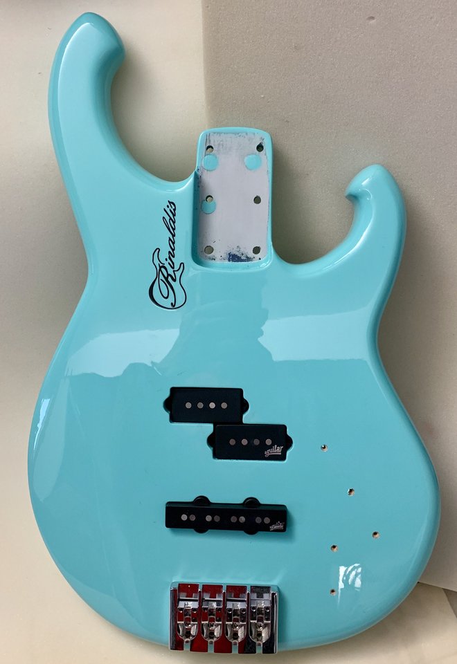

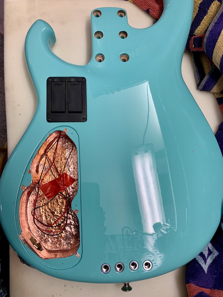

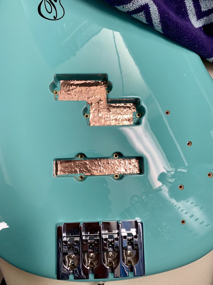

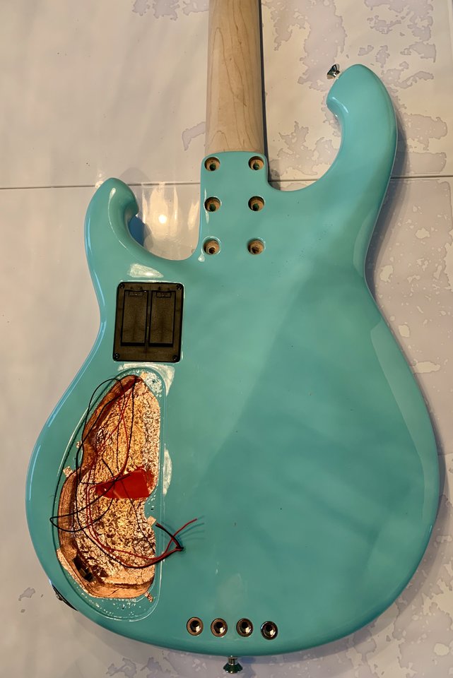

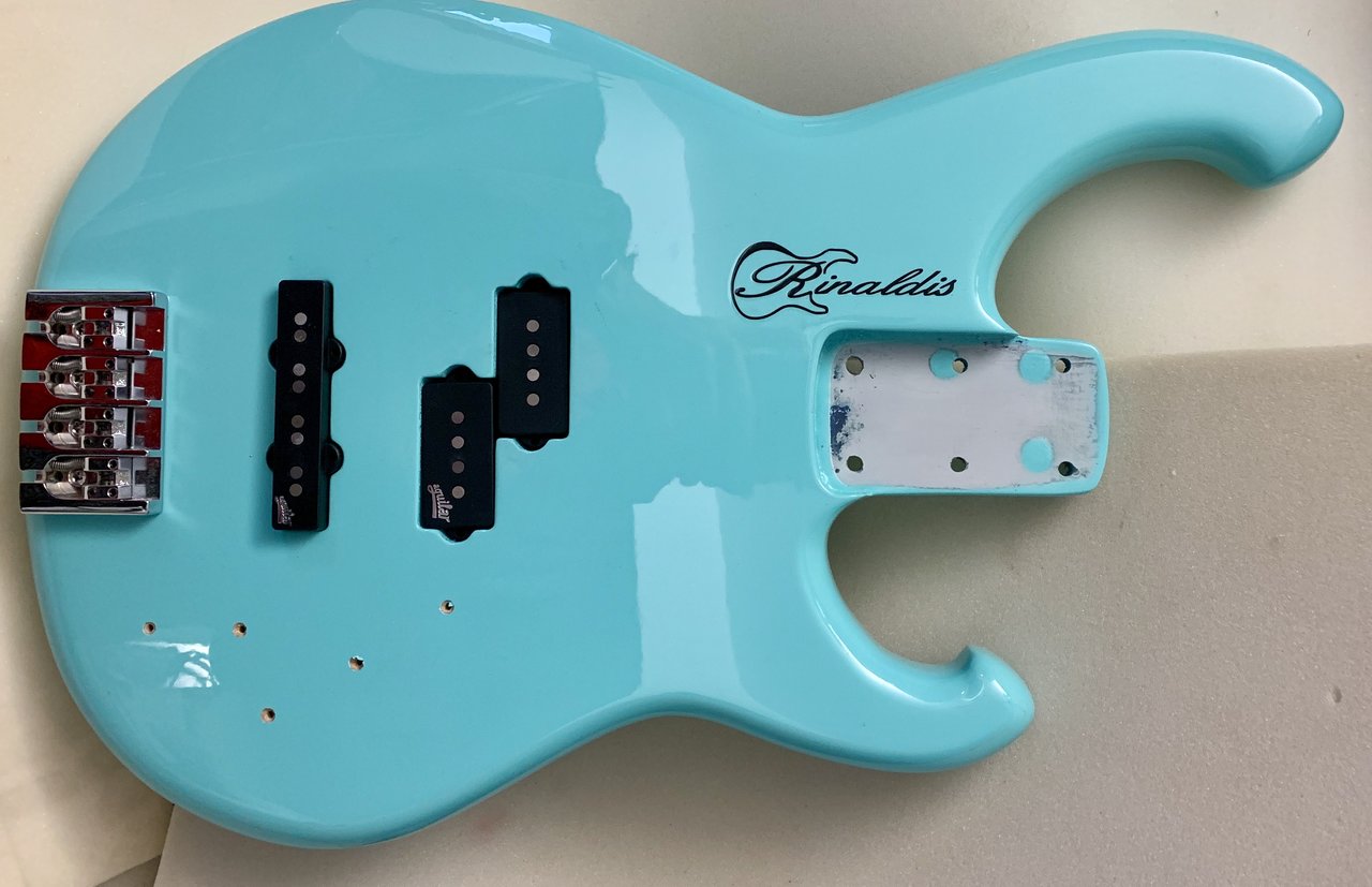

Hallo zusammen, habe noch die insert für die P/J PU eingelassen & die Abschirmung...
Reaktionen: Bassphalanx, lazarus_04 und (gelöschtes Mitglied)

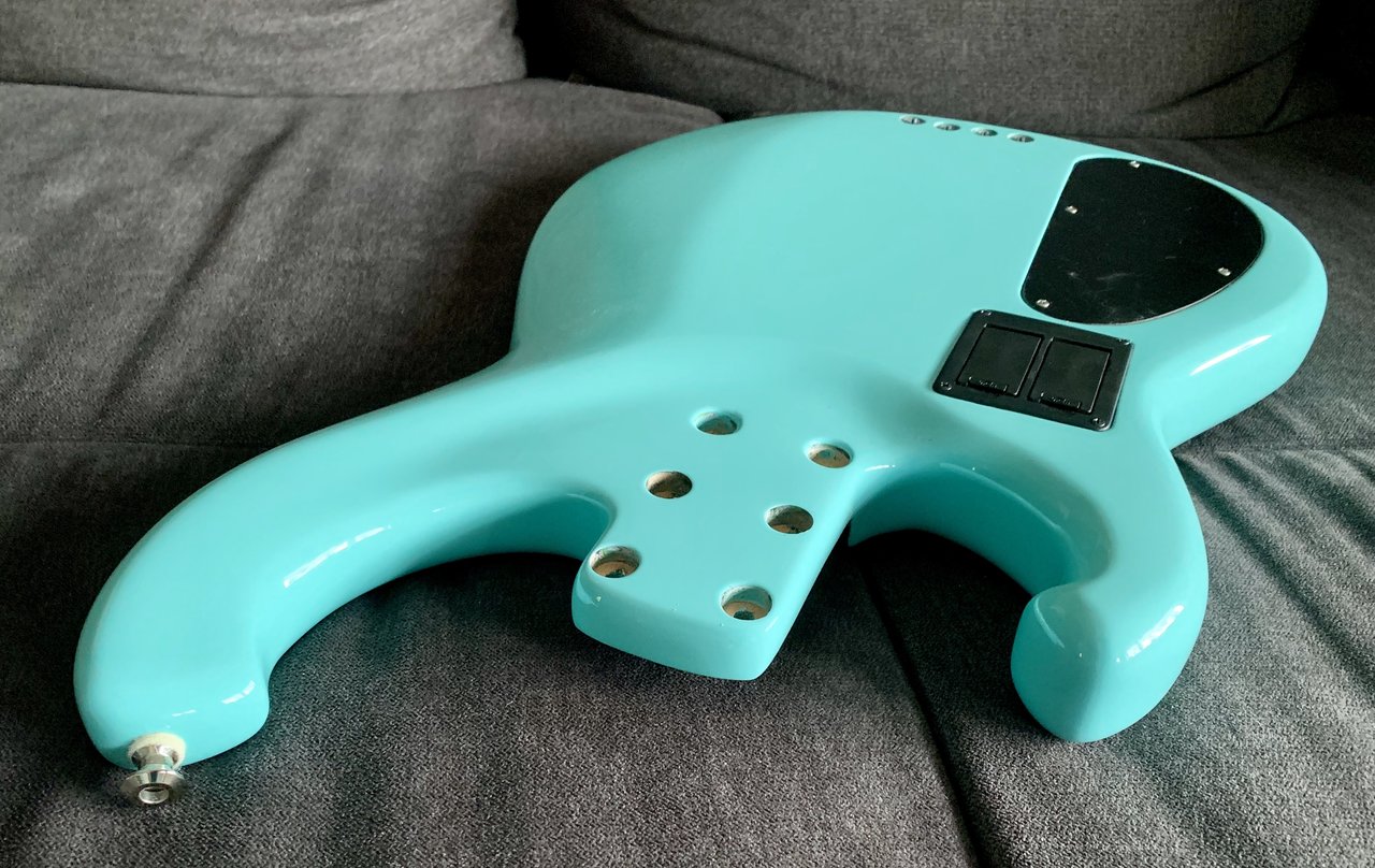

  • #91
Hallo zusammen, mein erster 4-Saiter-Bass ist noch in Bearbeitung, nur ein paar kleine Anpassungen am Hals ...

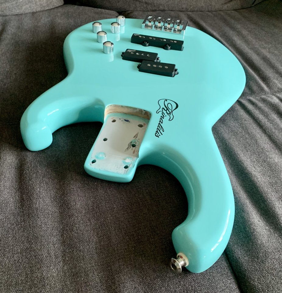

  • #92

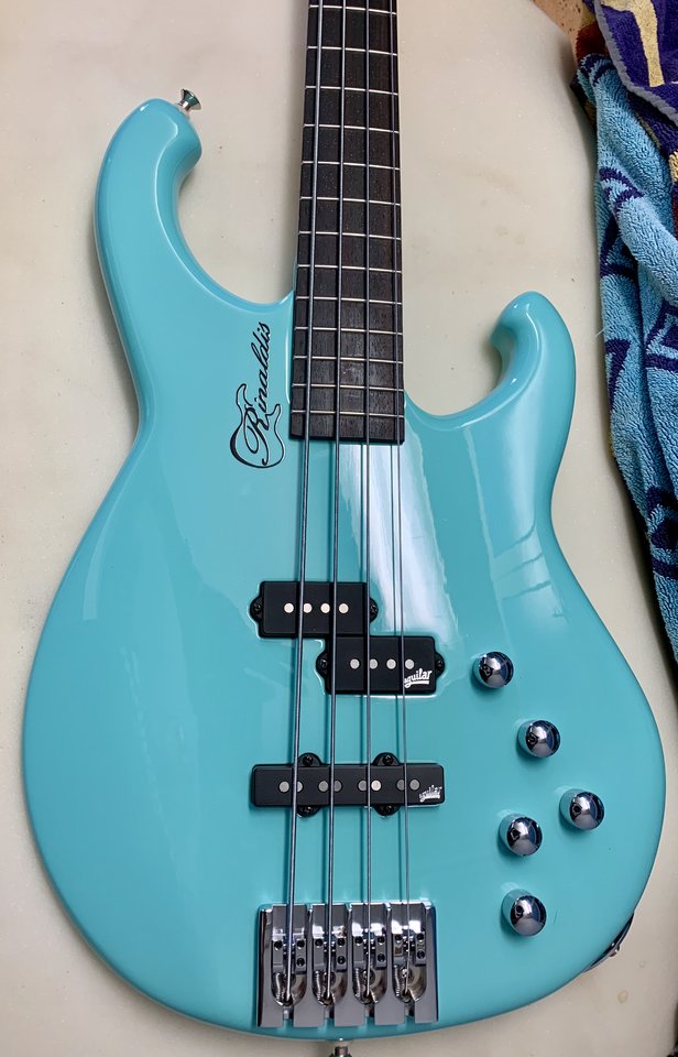

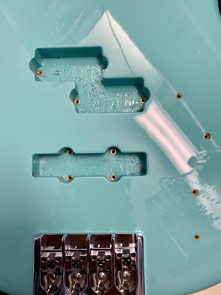

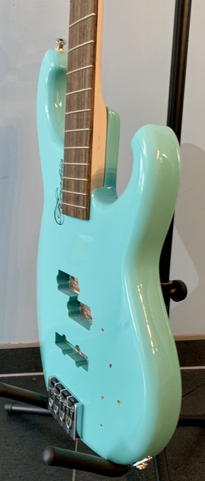

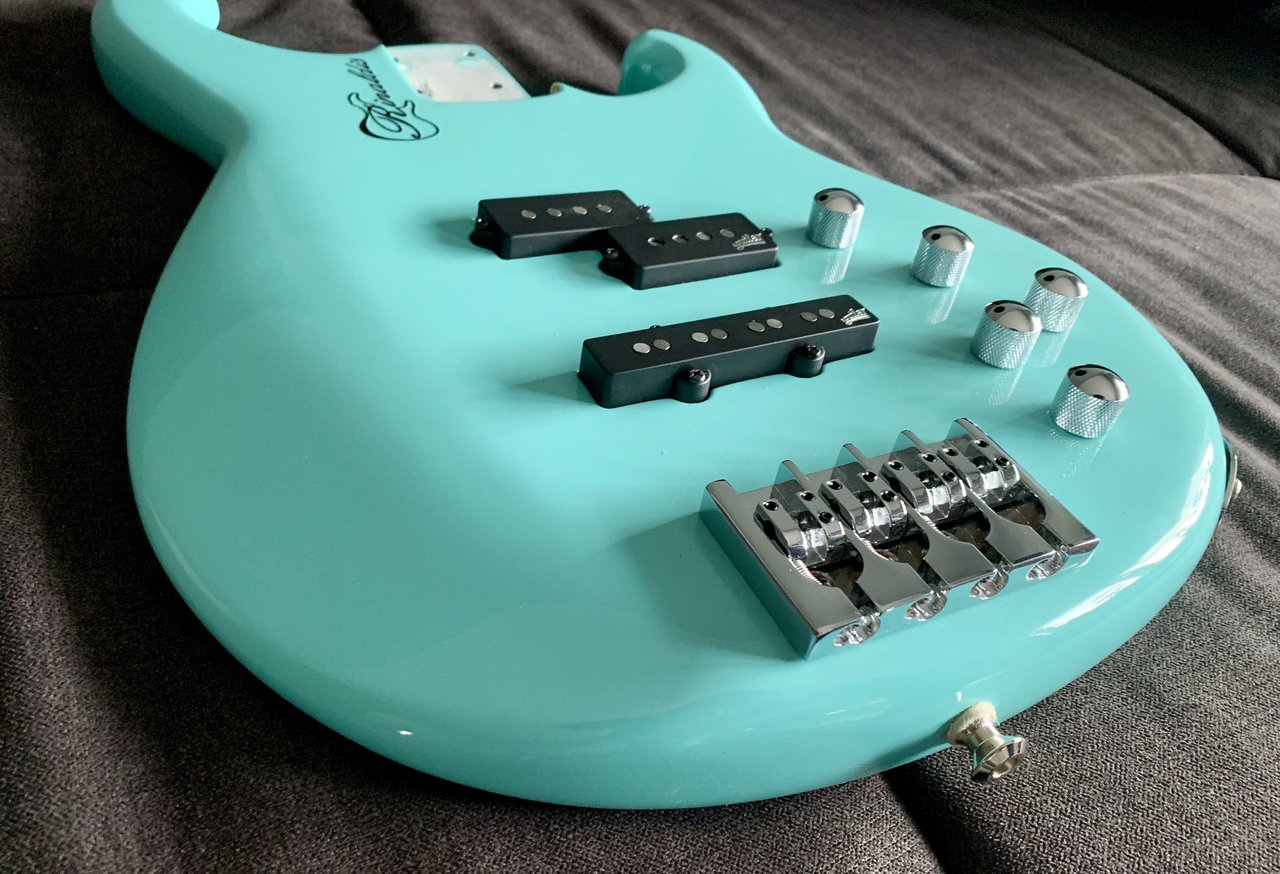

Hallo zusammen, mein erster 4 Saiter EVO-FX4 Body ist soweit fertig!
Aguilar P / J-Tonabnehmer, Noll 3-Band-Vorverstärker und Hipshot Bassbrücke eingebaut.

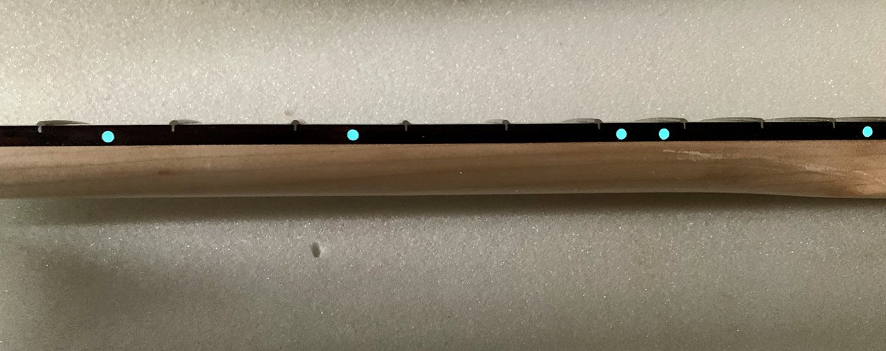

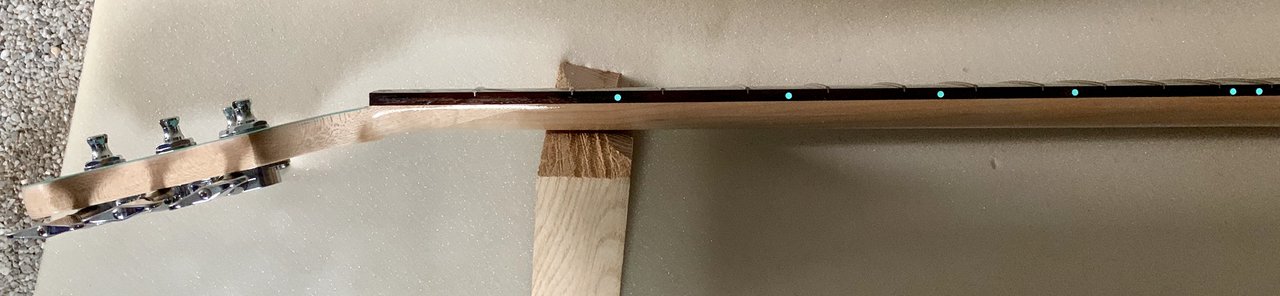

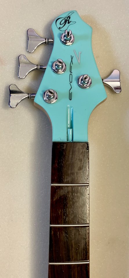

  • #93

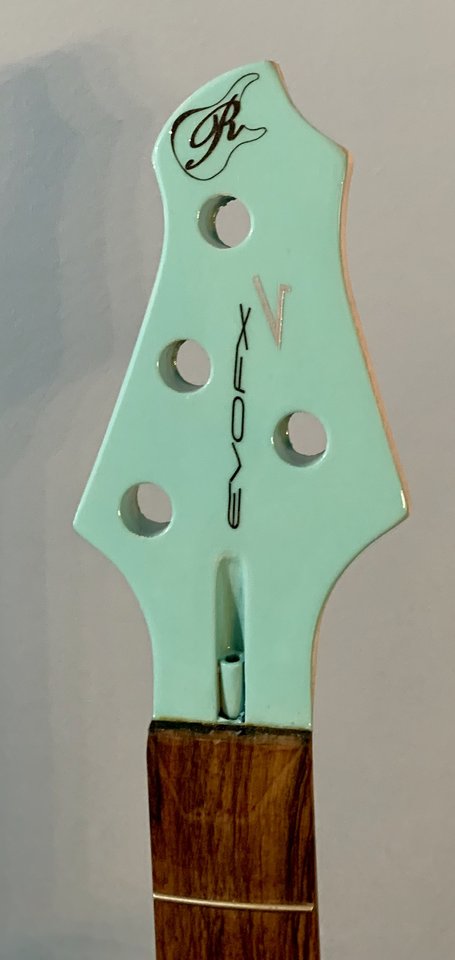

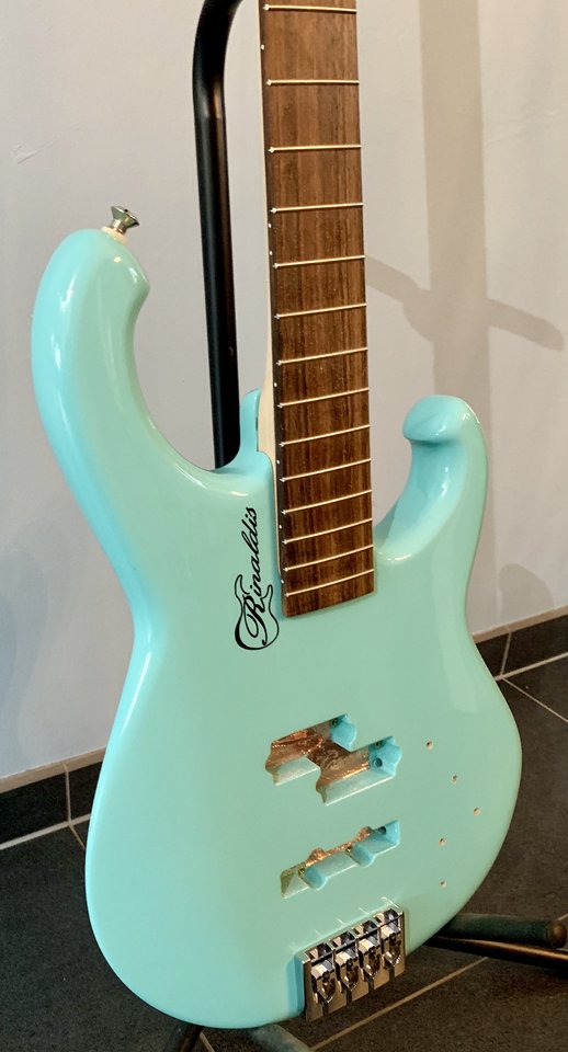

Hallo zusammen, zurück zum 4-Saiter ... Tuner verbaut, Griffbrett geölt & Luminlay- Side Dots eingebaut... nächster Schritt Endmontage ...
Reaktionen: claudio
  • #94
Wie ist denn das Griffbrett behandelt? Ist das lackiert? Sieht irgendwie heftig aus.
  • #95
Er schrieb doch geölt.
Wobei es gerade bei dem eh sehr öligen Palisander ausreicht, die Oberfläche hauchdünn einzureiben.
  • #97
Sorry Beate, da kann ich dir leider nicht zustimmen .... Egal welches Griffbrettholz soll anständig geölt werden ( hab ich von Meister Luthier Micheal Tobias gelernt ... )
