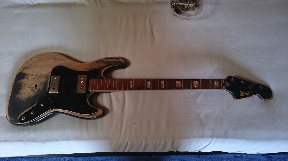

habe mir diesen alten Ibanez JB gekauft und bin gerade dabei ihn (hoffentlich) wieder aufzubauen..
normalerweise nicht so der JB-Optik-Fetischist, hab ich mich in diesen da sofort verliebt… (weiss net warum)
Es sollen so vielen Originalteilen wie möglich wiederverwendet werden…
Bridge bin ich noch am suchen… es soll schon etwas besser als Blechwinkel sein, aber optisch nicht zu „modern“ wirken..

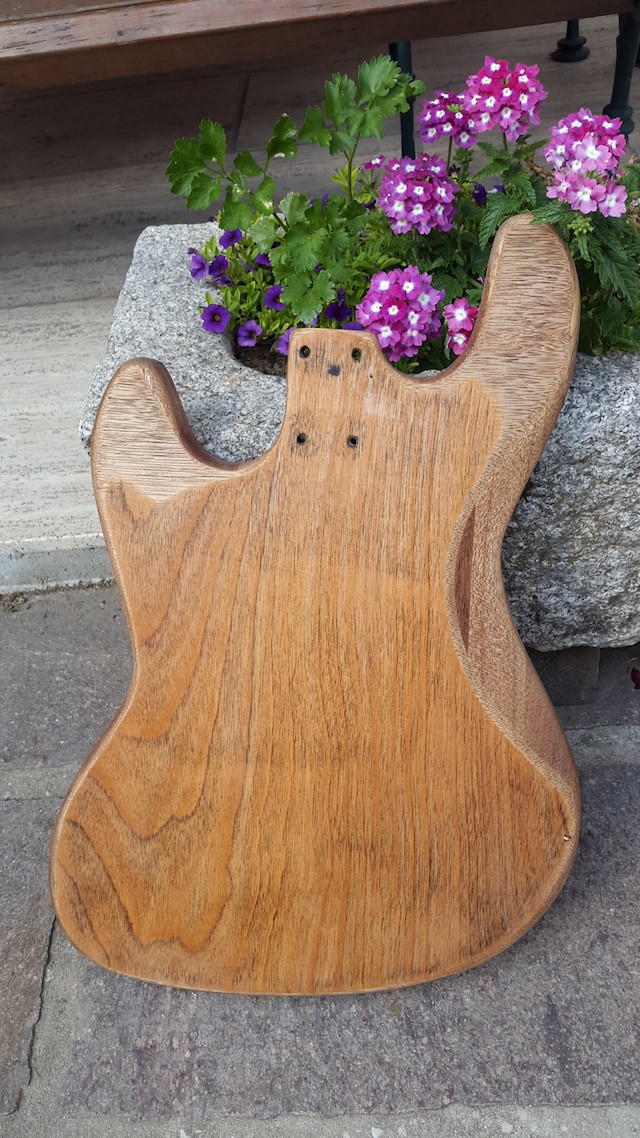

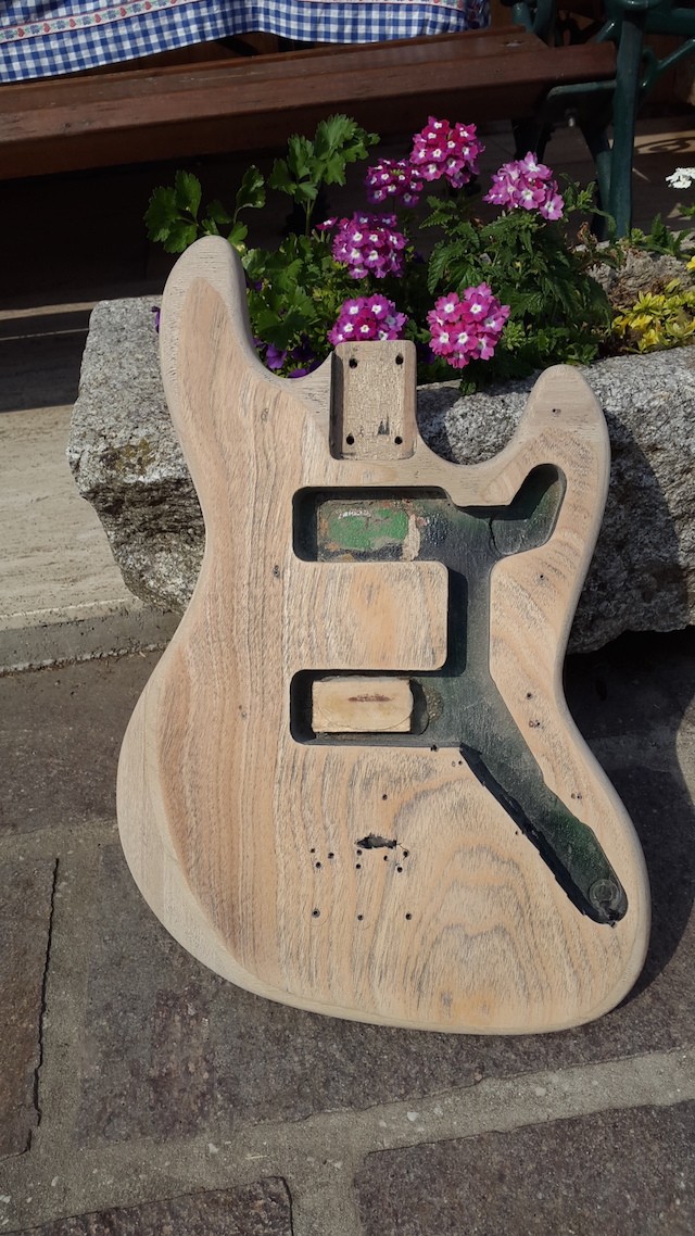

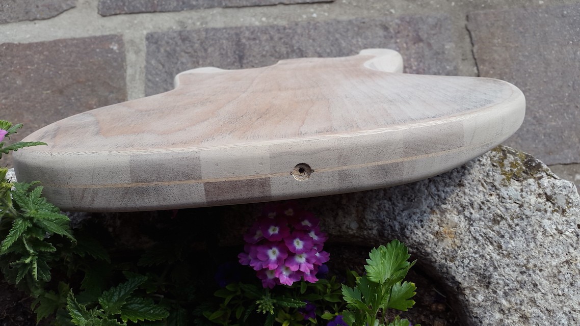

weil heute so schönes Wetter war und ich sturmfrei hatte griffe ich zum Schleifpapier…

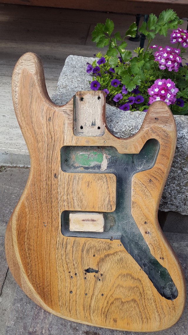

Ergebnis nach einigen Runden 120er und 240er
leider wurde der Bass schon mal lackiert und leider auch ORDENTLICH geschliffen
der Aufbau ist ja recht lustig…
2x verleimtest Stabholz, mittig getrennt durch eine ca. 1,5mm dicke gesperrte Lage… oben sowie unten nochmals diese Lage (gesperrt)
und dann nochmals ein dünnes Furnier drauf…
also ein 7-schichtiger Aufbau
leider ist den damaligen Schleiforgien das Furnier an den Hörner zum Opfer gefallen…
ebenso wurde kein Porenfüller verwendet, sodass jetzt dies schwarzen Sprenkel die Maserung betonen..
gewässert (bzw. theoretisch nach anstehender Ölung) sieht das ganze aber nicht mal so schlecht aus…
weil diese vielen sichtbaren Schichten (bzw. die fehlenden Stellen) optisch jetzt net so ein Highlight sind, bin ich am überlegen irgendwie zu beizen…
andererseits darf der alte Herr auch gerne zeigen was er schon alles hinter sich hatte…
mal sehen….

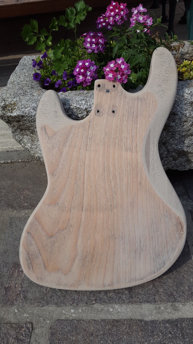

nach den Bildern kam noch eine Runde 400er und somit wäre der Korpus fertig..
(sehr schlau, dass die Löcher der Bridges noch gefüllt werden müssen *argl*)

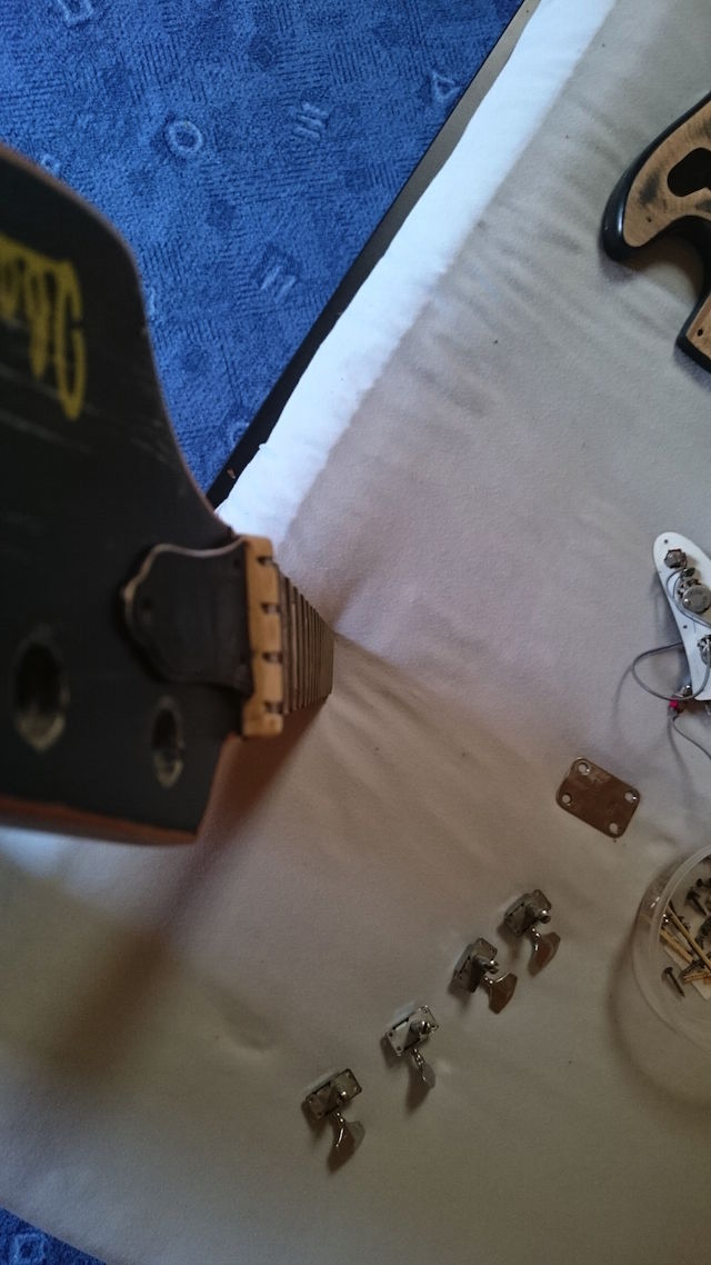

Der Hals schaut leider so aus…
also ähnlich der Steilkurve in Monza, aber…. gerade (paradox, oder??)
also, ich denke den kann ich mir im Musikzimmer an die Wand nageln…
bin schon auf der Suche nach brauchbarem Ersatz… Das Problem: Taschenbreite 54 mm…
da wird vermutlich die Oberfräse oder das Schleifband, oder beides zum Einsatz kommen müssen…
nächstes Problem: Mensur 30"… rein theoretisch müsste sich ein 34“ Hals aber ausgehen..
muss ich noch forschen.. was da so angeboten wird, und wie lange die dann sind...
bezüglich Hals bin ich auch für Tips, Tricks, Links, Angebote etc dankbar...

Falls Du meine ungeschminkte Meinung hören willst ...
... der Korpus sieht aus wie ein Flickenteppich. Den würde ich deckend lackieren. Wenn es "Vintage" aussehen soll am besten in einer Farbe wie elfenbein / Vintage white oder butterscotch. Dazu ein Schlagbrett in tortoise oder pearl. Das würde gut passen, denke ich.
Habe gerade den Hals gesehen ... wieso hast Du den bloß gekauft ? :O! Vergiß meinen Post von oben. Entweder Rückgabe oder Deko. Spielen dürfte da kaum noch drin sein.

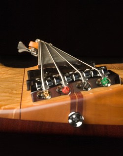

Wenn der Hals gerade ist, würde ich erstmal testen, wie er sich unter Zug verhält. Solange er sich gleichmäßig krümmt und nicht irgendwelche Buckel bekommt, wird der Hals bespielbar bleiben. Und wenn nicht, kann man ihn ja immer noch ersetzen.
Immerhin gibt es ja Bassbauer, die in sich gedrehte Hälse als Ergonomiefeature anbieten und teuer bezahlen lassen: http://littleguitarworks.com/torzal-natural-twist/
Ach so, den Test machst Du am besten vor dem Lackieren.
(Diesen Bass würde ich auf jeden Fall wieder deckend lackieren.)

@The Bass: ungeschminkte Meinungen sind natürlich sehr willkommen (auch wenn sie aber genau zum schminken raten *ggg*)
ja, hast recht sieht wirklich sehr Flecker-Teppich mässig aus...
mein erster Gedanke war auch: shit, i muss lackieren..
jedoch, je mehr ich mir die Bilder vom nassen Holz anschaue, desto mehr gefält mir die Maserung mit den geschwärzten Poren...
aber die Quermaserung an den "Hörnern" der Cut-aways ist wirklich furchtbar... hmmm... vielleicht eine "Teillackierung"... sunburst-ähnlich, die nur diese hässlichen Stellen überdeckt?
(mal ein wenig mit Gimp spielen)
die Bezeichnung "Butterscotch" kannte ich nicht... wär aber echt eine Alternative... passt auch zum schwarzen PG...
welches übrigens NICHT getauscht wird (nicht aus Geiz sondern aus Nostalgie)...
Mann, führe mich nicht in Versuchung, indem du solche Farben nennst....
(hab ich noch nie gesehen; sachen gibts !)
Ich würde den hals auch noch nicht abschreiben nur weil er einen twist hat !
Wenn der spannstab funktioniert und er sich unter zug gerade hält, könntest du versuchen die bünde abzurichten, denn das wird sicher notwendig sein.
Falls er buckel und senken hat ist halt die frage wie stark.
