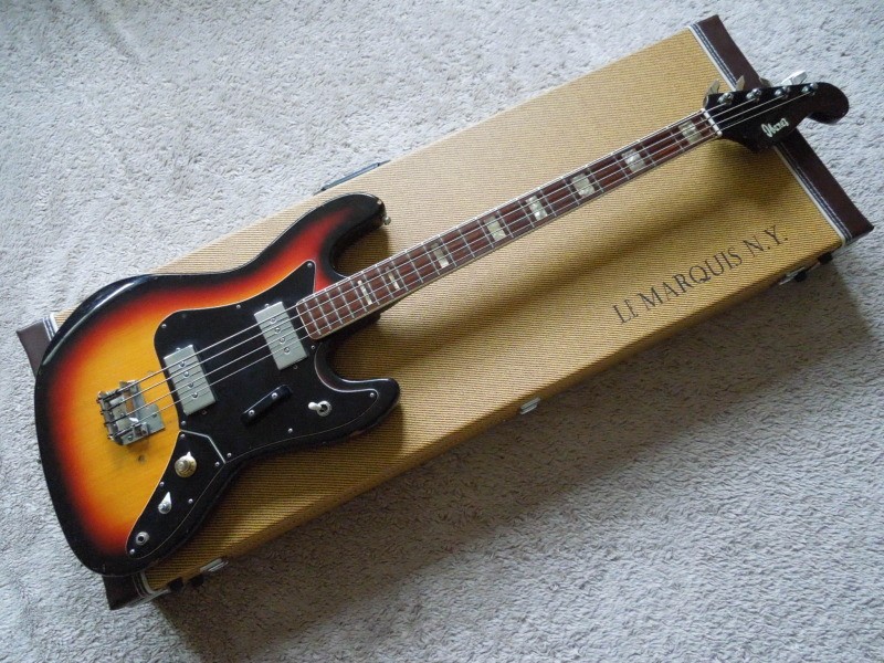

Wurde schon erwähnt, dass das ein "Ibanez 2030" ca. 1970-72 ist???
Da der Bass ausschließlich in Sunburst angeboten wurde, das Furnier auf dem "Flickenteppich" ...
Den benennt Ibanez damals mit "Selected Hardwood Body".
Die Bridge bestand aus zwei verchromten, gestanzten und gebogenen Stahlteilen. Da untere Teil hatte eine "Nase" (zwischen A und G) mit Gewindebohrung, an der der "Aschenbecher" befestigt wurde. Das zweite Stanzteil war der Saitenreiter - der sich über zwei Schrauben in Höhe und zwei in Länge/Winkel einstellen ließ.
Kontrollplatte: Volume, Tone, Klinkenbuchse. Toggle Switch auf Pickguard.
Die Schaltung findet man in meiner Sammlung als 1.6.071 (derzeit Seite 216).
Die Potiknöpfe waren goldfarben! Gibson "Hut-Knöpfe" kommen dem wohl am nächsten?

wollte gerade verkünden, dass ich heut früh eine WAHNSINNS-pdf gefunden hab über diverse-Bass Schaltungen (Mist.. warum gibt´s hier keinen "ich zieh tief meinen Hut-Smiley").. in der dieser Bass beschrieben ist...
also so hat er mal ausgesehen...
ich tendiere jetzt auch wirklich dazu ihn wieder shortscale zu machen (vielleicht sogar mit dem original Hals), weil ich denk mit 34" haut´s sonst die Optik zusammen..
Reaktionen: beate

So hat er mal ausgesehen. Man erkennt die tolle Brücke und der Potiknopf dürfte original sein ...
Es dürfte ein "neueres" Modell (72?) sein, denn der Tugbar (Fingerstütze) ist aus Plastik. Bei älteren Modellen war er aus Holz. Kann aber sein, dass er nachgerüstet wurde???

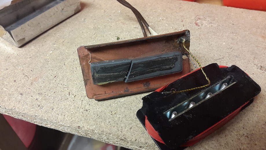

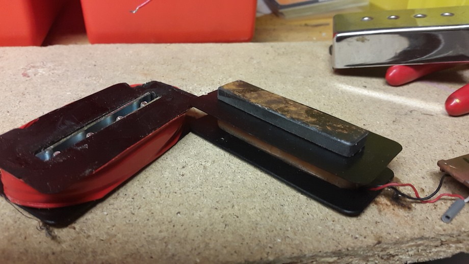

heute mal Elektrik inspiziert…
Scheisse!! (siehe Bild)..
Magnet gebrochen,
irgendjemand hat schon km-weise Draht herumgewickelt…
davon findet man aber nur den Anfang (oder Ende?)
von der Original-Spule werden die Drähtchen vermutlich auch verschwunden sein..
also rein theoretisch, wenn ich den Magnet wieder ordentlich zusammensetzte und festklebe müsste er ja eigentlich wieder „als eins“ arbeiten…
mal schauen, ob die Magneten vom Rockinger oder Trashcontainer halbwegs passen…
diesen einen PU werd ich sowieso neu wickeln müssen…
der zweite ist optisch ok..
beide PUs haben auch keine Laschen mehr zum befestigen…(waren mit Silikon angeklebt)… da wird auch noch eine Lötaktion o.ä. nötig...
um weitere Tips (bzw. Links) zum PU-Bau bin ich sehr dankbar…
(jaja, ich weis, ich könnte um xyz Euro einfach neue PUs kaufen… aber es ist erklärtes Ziel, das Teil mit so vielen Originalteilen wie nur möglich aufzubauen)

Der gebrochene Magnet ist nicht so tragisch, weil die Summe der Teile genauso magnetisch sind, egal on in einem Stück oder gebrochen.
Mein persönlicher heisser Tipp zum Schutz vor dynamischer Belastung (z.B. Hüpfen auf der Bühne, ruppiges Abstellen des Instruments), damit nix verrutscht ist die Heissklebepistole.
Vorteil ist, dass sich der Kleber auch wieder ganz gut entfernen lässt.
Alternativ geht natürlich auch Kraftkleber oder ausgiessen mit Epoxy. Da kann man natürlich nachher nix mehr machen.
Bezüglich PU-Wicklung hab ich leider keine Ahnung.

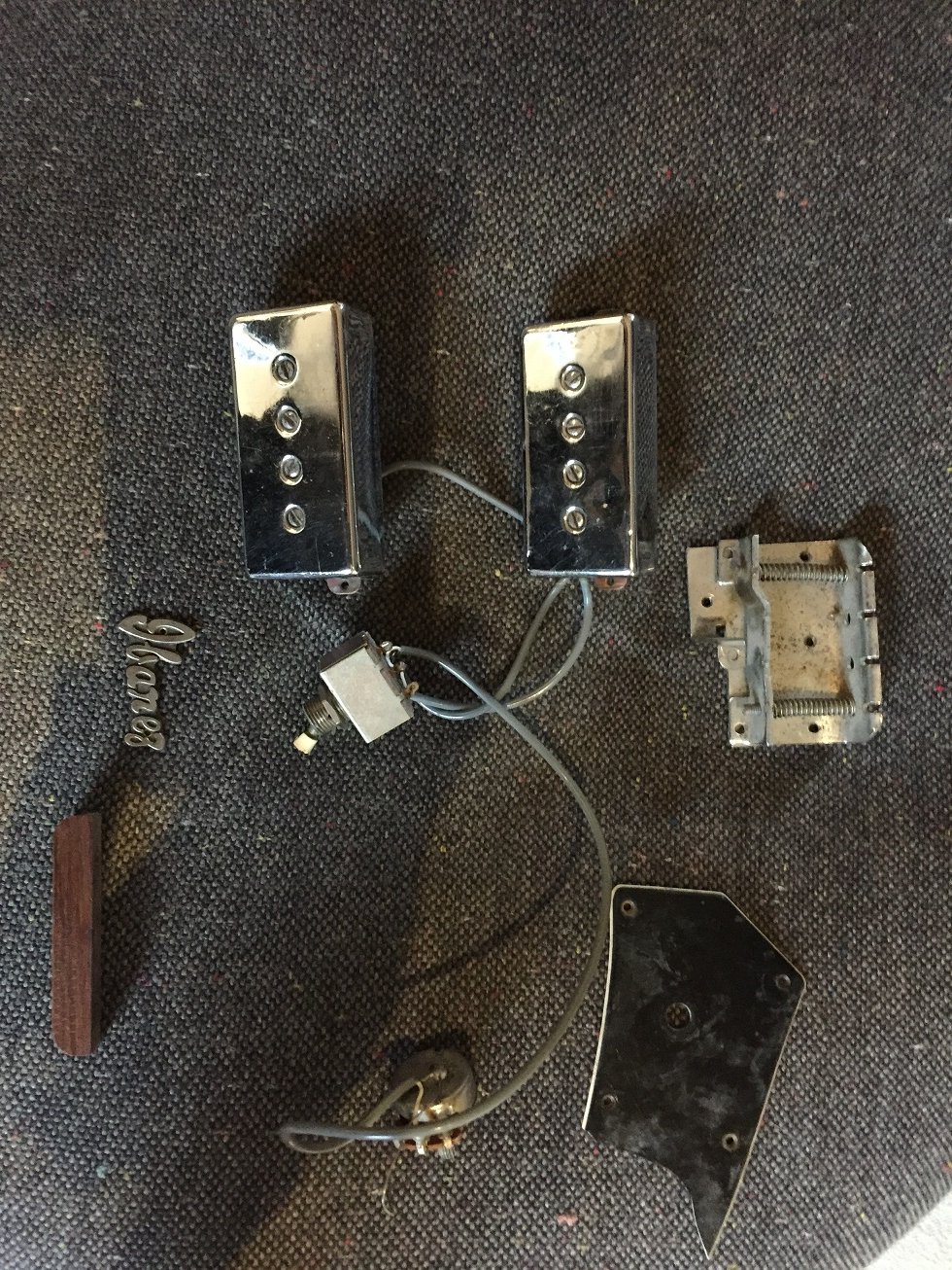

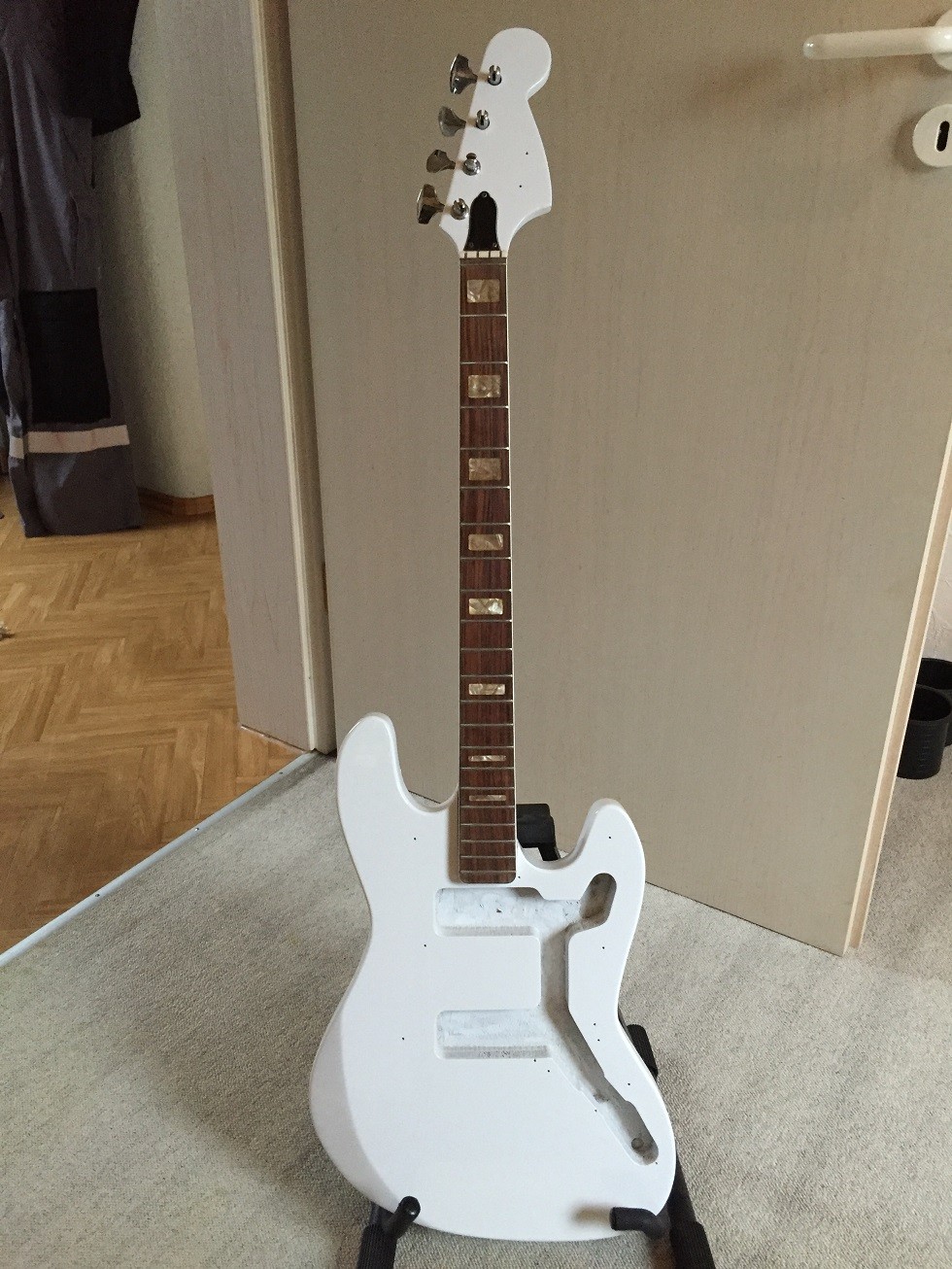

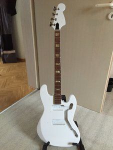

Hallo Youth, mir wurde gestern ein Garagenfund eines Ibanez 2030 von nem Kumpel geschenkt. Body und Hals wurden in weiss lackiert, leider fehlen beide Pickguards und mit Sicherheits ein paar Kleinteile für eine saubere Restauration (hab eine Kiste mit Kleinteilen, Body und Hals bekommen). Ich als Linkshänder könnte sowieso nicht viel mit dem Ding anfangen, daher ist mir der Aufwand zu groß das Ding herzurichten. Ich kann aber keinen Bass in den Müll werfen. :II
Eventuell kannst du ja was gebrauchen? Die Pickups von diesem sehen zumindest optisch gut aus.
Das seh ich ein.

Na das ist doch mal ne Chance. Ich hätte auch noch aus diversen Projekten einzelne Originalmechaniken für den 2030er und auch so japanische Hut-Potikappen (versch. Ausführungen, bis zu 3 gleiche) übrig. Einfach melden. :-)
VG
Roman

Wie gesagt, bin Lefty und kann absolut gar nix damit anfangen.
  • #36
Na dnn lass doch lieber Youth einen Bas ohne verdrehten Hals aufbauen1 Der kann den Rest ja immer noch zerschmettern. :o)

Also ich hab mir mittlerweile einen alten Framus Short-Scale Hals besorgt...
ABER ein originaler wäre mir natürlich um Häuser lieber...!!!!
Die Mechaniken haben leider auch schon etwas Spiel.. wollte mir irgendwelche besorgen, aber auch hier sind die originalen herzlich willkommen...
Einen der PUs müsste ich auch neu wickeln..
Toggle Switch und Poti-Knöpfe dürften auch nicht mehr original sein..
also, ja, ich bin da an allem interessiert... ich schreib euch beiden ne PM... und bedanke mich jetzt schon für die Aufmerksamkeit!!!
